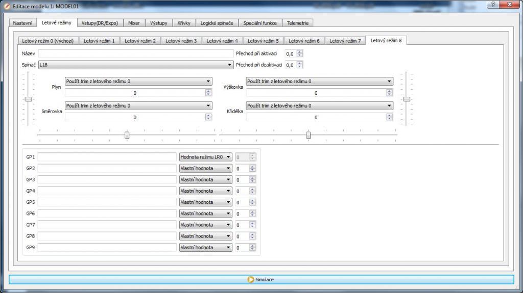

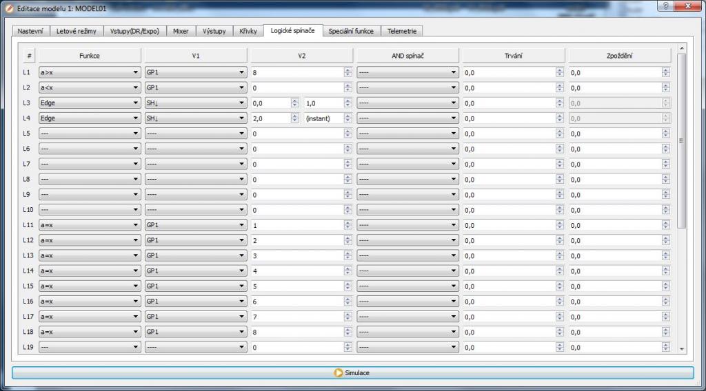

Logický spínač FlipFlop, alias "Sticky", jedním vstupem (něčím) zapnu, druhým (i stejným podruhé) vypnu. To je jasné. Co ale, pokud chci více stavů jedním spínačem? Třeba 3 a to v režimu (žádný, 1, 2, 3) nebo jen (1,2,3). Přes LUA jsem si vyzkoušel celkem cokoli. Dá se ale podobná funkcionalita nacvakat jen přes logické spínače + spec. fce?
Už jen třeba kdyby to byl případ stavů (1,2,3), jak naklikat, aby byl logický spínač "inicializovaný"?
Třeba pro sekvenční přepínač režimů... (sice se dá nainstalovat 6-ti polohový přepínač, ale režimů je 8 :) - zatím mě teda nenapadá, na co 8 režimů, ale může se stát)

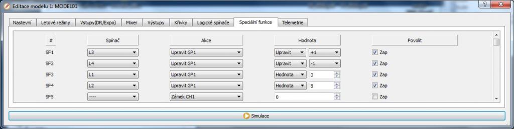

Sám bych to asi nepoužil, ale myslíš něco jako toto:
Sekvenčně přepíná LR (letové režimy), celkem 9 (0-8).
Krátký stisk posunuje nahoru, dlohý stisk posunuje dolů (ve všech LR je třeba nastavit GP1 na "Hodnota řežimu LR0").
Krátký-dlouhý stisk momentového spínače, používám na stopky, jeden stisk zapíná, další stisk vypíná stopky a dlouhý resetuje stopky (tam se obejdu ale bez GP).

matoni píše:Sám bych to asi nepoužil, ale myslíš něco jako toto:
No jo, takhle by to šlo. "Z této strany" jsem o tom neuvažoval. Díky za tip.
To je to, co jsem hledal. Nastavení proměnné totiž (narozdíl třeba od "Sticky") reaguje na hranu, ne na úroveň...

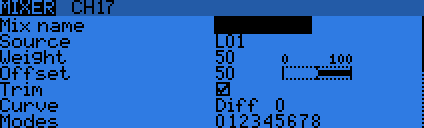

Da sa v open tx [taranis plus] nastavit nejako taka vec aby mi kanal pravidelne prechadzal z vyokej urovne [2000 PWM ] do strednj urovne[1500 PWM]?
Ide o to ze jednym kanalom ovladam spust [cez patricny hardware] fotaku ked je vo vysokej urovni fotak odfoti ked v strdnej tak nefoti. Chcel by som to nastavit tak aby som prepol kanal do vysokej urovne a nechal ho tam zapnuty pricom by nejake nastavenie automaticky napr. v cykluse 2 sekundy kanal prepinalo do strednej polohy a zase do vysokej a tak by robil fotak vkuse fotky bez toho aby som stale stukal spinacom kanala.
Alebo poviem to inak prepnem kanal do vysokej polohy ale skutocnosti by do vysokej polohy prechadzal kazde dve sekundy napr na 0.5 sekudy.
Da sa take nieco nastavit?

Asi nejjednodušší je logický spínač "Timer", první parametr je délka zapnuté hodnoty, druhý délka vpnuté, spínačem se dá podmínit.
Do mixů pak takto nadefinovaný logický spínač vzít jako zdroj a pokud chci jen od středu do max kladných hodnot (poloh), tak nastavím váhu 50% a offset 50%.
Viz obrázky. L01 je nastavený na 2s a 0,2s "změna" pokud je SA uprostřed.
Kanál 17 má zdroj L01 váhu 50 a offset 50.
Pokud je tedy přepínač SA uprostřed, kanál 17 je 2s na 2000 us a na 0,2s na 1500 us a stále se to opakuje.
Asi by bylo vhodnější udělat LS obráceně, tedy 0,2s zapnutý a 2s čekat, aby nebyl foťák po vypnutí SA stále zapnutý...
