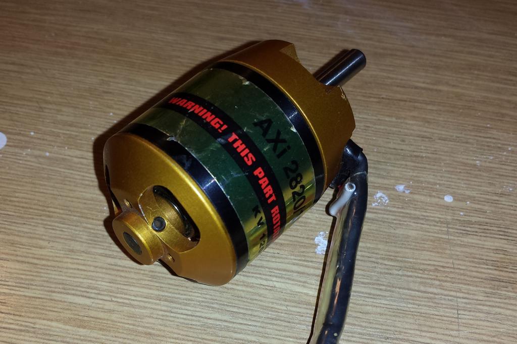

Prosím o radu, odstrojil jsem to žluté MC z fota výše, protože jsem v porovnání s Ondrovým nesnesl to kabelové porno, co jsem tam měl. Moc se tam nevejdu, hlavně vinou regulátoru. Zkusíte mě popostrčit, jak na to?
Setup je momentálně AXI 2820/10, Turnigy Plush 60, 3S 1800 mAh a 10x8 Aeronaut. Odběr na zemi mírně nad 40 A.
Cíle by měly být:
- zvýšení spolehlivosti
- úklid kabeláže
- zachování letového projevu při (ideálně) využití současného motoru, kvůli již vlepená přepážce
- zabudování telemetrie FrSky, kde má proudové čidlo limit 40 A
Aby se vešel motor do trupu, tak je seřízlá špička, navíc jdou kabely nad motorem, bohužel strčit je pod falešné dno není možné. Serva jsou přímo v motýlu, přijímačovky nejsou.
Uvažuju nad YEP 40 A kvůli silnějšímu BEC a i kvůli velikosti. Problém je max. proud. Ten regulátor dá 50 A impulsně což asi bylo ok, ale nevím co to proudové čidlo.
Zkusil by někdo nadhodit, jakým směrem to pořešit?

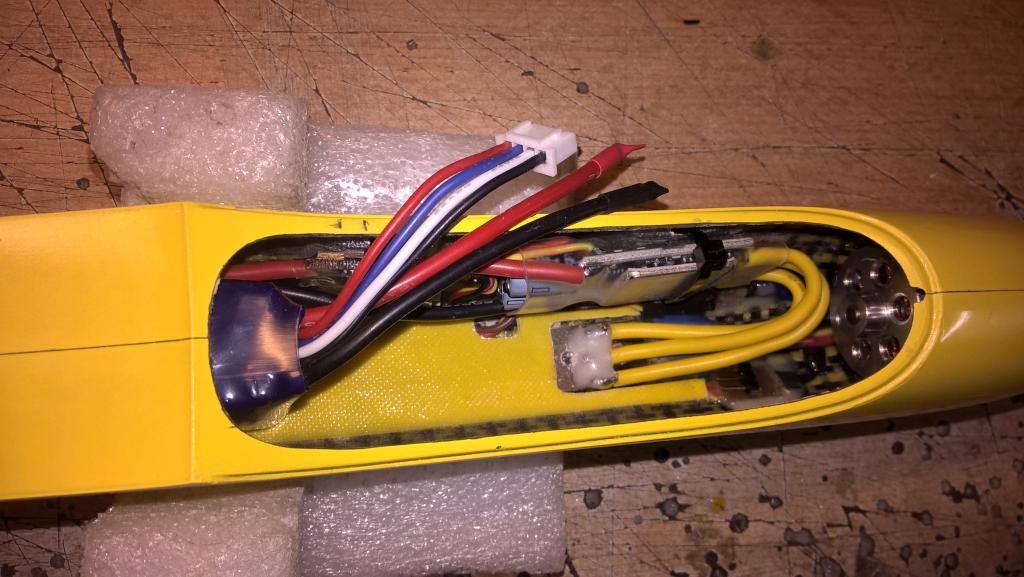

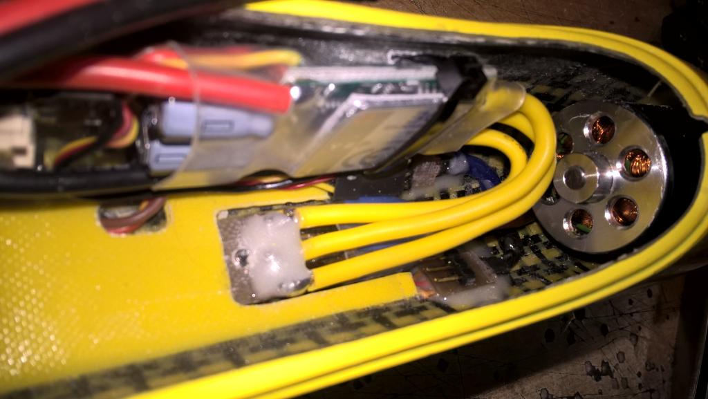

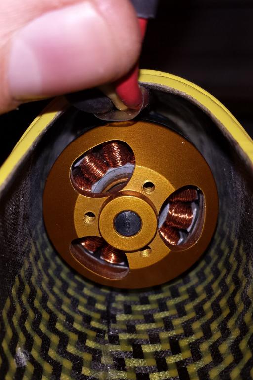

Tady jsou ty fotky. Už to není v plném kabelovém rozkvětu, chybí tam telemetrické čidlo proudu. Jak je vidět ten ohromný regl se bohužel nevecpe jinam, než tam, kde je, pokud tedy chci dodržet těžiště. Na fotce shora jsou vidět dvě dírky v lemu kabiny, kterými je jinak prostrčená nit, co drží kabely motoru od pláště.
Vést kabely jinudy bohužel nejde, to jsem už zkoušel a v jiných pozicích dře plášť o kabely. A to je ještě na motoru malá opěrka kabelů, abych zajistil, že budou opravdu co nejdále.
Když jsem to teď dával dohromady, tak to vidím asi tak: koupit menší regulátor, asi YEP40, špičkově dává 50 A, to by mělo být OK. Konečně sletuju vývody motoru přímo na regulátor přes UniSensku do toho "U" abych se vyhnul zbytečnému ohybu. Kabely by měly jít od kotvícího bodu po boku trupu, kde připevním to ESC. A budu se modlit, ať se mi tam vleze aku a vyjde těžiště.
Nouzová varianta pak bude posunutí aku pod přední jistící šroub křídla a přesun serv z motýla pod křídlo. RX v obou případech na destičce zasunutý vzadu v trupu.
Asi si vyrobím EPS kvádříky odpovídajících velikostí a budu přes zimu zkoušet.
Nemluvě o tom, že budu muset nějak vymontovat z křídla páky křidélek a klapek z epoxydu, kvůli vaklům. Snad to půjde po prohřátí vyšroubovat. Zpětně mě mrzí, že jsem to éro stavěl dřív, než jsem na to měl dost zkušeností, takovým problémům jsem se mohl vyhnout rovnou.
Ale aspoň bude co dělat v zimě.

Tezko radit. Prijde mi divne, ze ti vysly ty draty nahoru do kabinky. Ja mam osu motoru sklonenou dolu, takze naopak mam mnohem vice mista na elektrarnu pod motorem a ne nad nim. Diky tomu, mam cast ESC zasunuty pod motorem (co ty tak jako tak udelat nemuzes, pac mas obezku). nicmene zacal bych asi tim, aby draty od motoru vedly spodkem trupu. Pak se da ESC pripajet hodne blizko motoru a baterka se pak pres nej da pohodlne zasunout do motoru. Kdyz jsem jeste v MC pouzival CC 50 (musel jsem zmenit, nebot mi v calculatoru vysle mnohem nizsi prikon, nez pak byla realita a musel jsem dt silnejsi ESC), tak jsem mel kabely z motoru napajene primo do ESC a jeste sejdrem (spatne se to vysvetluje), abych usetril co nejvice mista.
BTW baterka a ESC vedle sebe se do trupu nevejdou? To by resilo asi vse. Mas jen 3s baterku, tak by to treba klapnout mohlo.

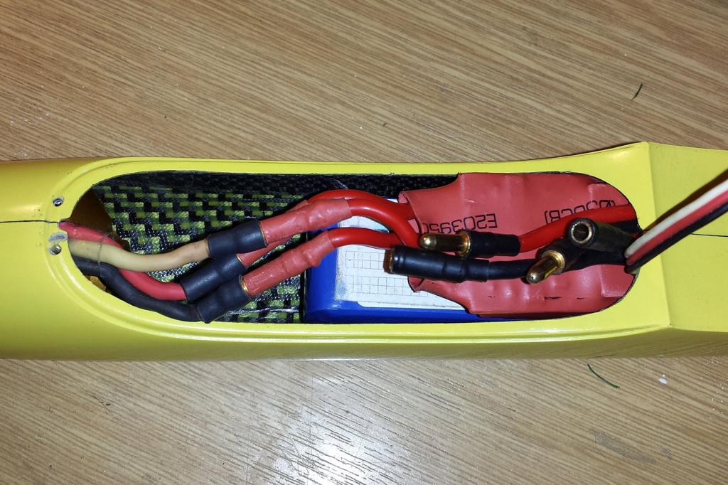

Trošku inspirace..
V Coradu je místa dost,jen to chce přemýšlet a né to tam nacpat hore-dole.
Corado pro Kubu...je tam motor (hyperion..už ani nevím co je to ..),regl YEP 30 k němu Unisens čidlo.
Na druhou stranu se vejde SkyAssistant a samozřejmně baterka 3S-1300mAh. Naprosto stejný set-up jako mám já.
Corado je ideálně těžké (700g) a stoupavost 20m/s při proudu ani né 30A je víc než dostatečné.
Celý princip...
Na dno Corada se vlaminuje nové dno, které vytvoří prostor v kterém se vedou kabely od reglu,telemetrie a i SkyAssistanta. Vylaminovat jen tak vysoko, aby baterie šla až pod přední šroub křídla. Tzn dutina pod dnem je vysoká sotva 3mm.
Pak už je to sranda...
