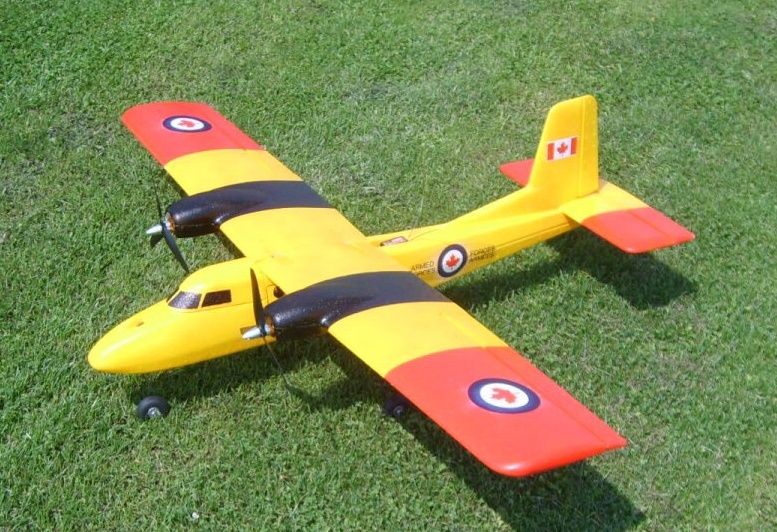

Na model Multiplex z EPP jsem použil Modelářské barvy Minicolor od firmy Labar.
Nanášel jsem to houbičkovou metodou v jedné vrstvě. Výsledek je solidní, ne sice tak hezký, jako když se to stříká, ale ze dvou metrů to stejně nikdo nepozná.
Barva se mi neloupala ani když jsem přes již natřenou část maskoval papírovou samolepící páskou.
Povrch před barvením doporučuji zdrsnit jemným smirkem.

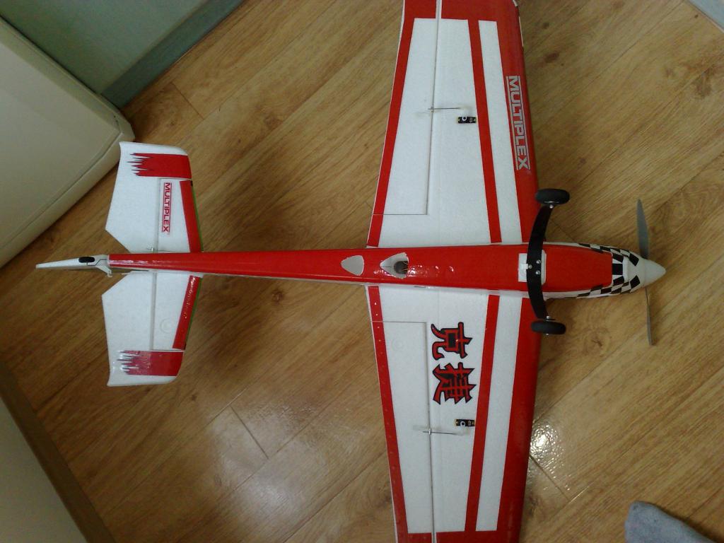

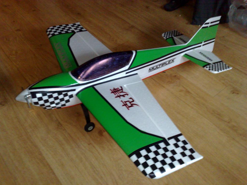

Pro mě bylo nejjednodušší použít samolepící tapetu.Na tom materiálu drží super.
