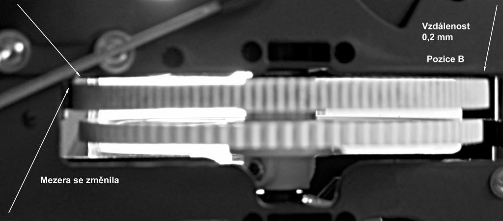

čau mam problem s rovinou ozubených kol, jako viewtopic.php?f=104&t=12968&p=700528&hilit=Hlavn%C3%AD+ozuben%C3%A9+kolo#p700528
Vymačkana volnoběžka ? cca po 10 viseni na dvorku.....
možna zpusob nalisovani toho kroužku s dirkami na ložisko - jak moc dotoho mužu řezat kladivem ? a srovná se to vůbec, nebo to prostě lépe nejde "made in BLADE" ???
přikladam foto - při pomalých otáčkách je to vidět okem jak to tam pendluje, spodni kolečko se zdát být rovně.
(na obr A je horní kolo blíže levému-hornímu okraji --- B naopak vpravo..... foceno při max výchylkách).

Jirkous píše:čau mam problem s rovinou ozubených kol, jako viewtopic.php?f=104&t=12968&p=700528&hilit=Hlavn%C3%AD+ozuben%C3%A9+kolo#p700528
Neřež do toho kladivem prosím tě, zkus povolit trochu šroub co jde skrz hřídel a oběhový kolo, když je moc utaženej, tak se může celý oběhový kolo zdeformovat, potom ještě může pomoct povolování šroubků co držej oběhový kolo na náboji s volnoběžným ložiskem. Mě to u Alignu vždy hodně pomohlo, teď jsem to právě dělal u T rexe 500 a po 10ti minutách hraní kolo vůbec nehází.

Vrťas mam od minulé soboty - nehoda? přistání s vypnutym plynem z 0,5 m volnym padem do kytek - nic se neulomilo ani neupadlo.
Oproti 4kanalu je to strašnej divoch - zatim trenuju viseni max do 2m poletovani vlevo pravo dopředu a zpět a přistání tak, aby to sebou neflaklo.... na Phoenixu řadim, ale relál ... mam sevřeny půlky :D
Tohodle sem si všim dík návodům jak vyvažovat listy a odstraňovat vibrace ( oces nijak nevibruje - ale kontrola musi být ) ve chvili kdy jsem měl sundané rotorove listy a sledoval stopu padel sem si všim, že se ta kolečka odsebe vzdalují-přibližují.
...tady je rozkres pozice věcí u B450... T-rex (450) alespoň co sem si sehnal nakresi, to ma vyřešeno lépe, volnoběžné ložisko je solo a prochazí jen kolem, tzn rovinu vytváří jen plastový výlisek kolečka.
Mě tu rovinu dělá právě ten lem , bohužel jen se 4-mi šroubky - bejt jich pět dalo by se uvažovat o podkládání mini podložek pod šroubky (jen samotné povolení nepomohlo)
Nebo je možná šejderem vylisovany to kolečko - zas to rozeberu a pohraju si s vypodkládánim kolečka a lemu se 4-mi dírami.
... to s tim kladivem to byl žert, "šroub skrz hřídel a oběhový kolo" je jen u kola pro pohon vrtulky - kolo číslo 41 a šroub s matkou č.38... (toto kolo vůči hranám domečku je vrovině)
Můj problém je s kolem 39 - na ložisku 40 je nasazen nebo nalisován lem 3 a ten zřejmně není kolmo. Prodáva se to jako jeden celek.
