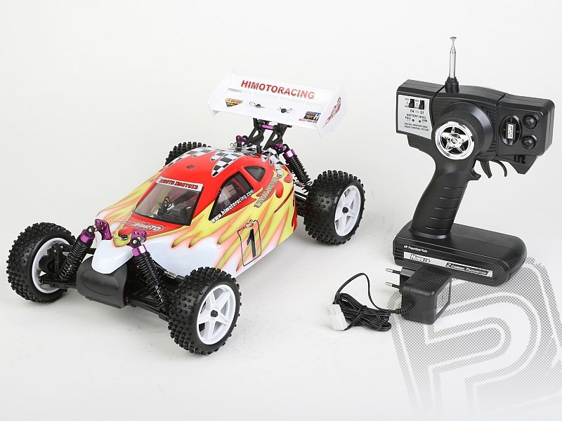

Původně jsem taky chtěl koupit "hračku", ale většinou to byly "dorazovky" tak jsem vnoučkovi (čtyři a půl roku) koupil auto i s volantovkou (HIMOTO buggy Z3 1:10), ale to ovládání plynu nevyhovovalo ani mě, protože jsem taky zvyklý na "páčky" :D a protože ho chci časem přeškolit na éra, nakonec jsem koupil klasickou palcovku (Cadet), kterou má pověšenou na krku a mechanicky jsem zablokoval dva kanály, aby v tom pro začátek neměl hokej. Takže na jednu ruku má plyn a na druhou řízení. Příští týden jedem na dovču, tak jsem zvědavý jak mu to pude. Taky jsem do auta přidal do série s motorem autožárovku s přepínačem, aby to nebylo tak rychlý. Omezení trimem totiž nefunguje, protože regulátor si při každém zapnutí sám upraví rozsah regulace. Ten přepínač je tam jen proto, aby si moh zařádit i dědek :mrgreen:
Jinak tu volantovku ti klidně věnuju, ale je to 27MHz.

ticcino v tý buggyně je 540 motor tak tam mám zapojený vlastně 2 žárovky H4 (3vlákna). Při rozjezdu je to i se světeným efektem :D Límečky žárovek jsem oštípal a na přepínání tam mám 30A mikrospínač doplněný dělanou vačkou, aby to šlo přepnout bez sundavání kastle.
