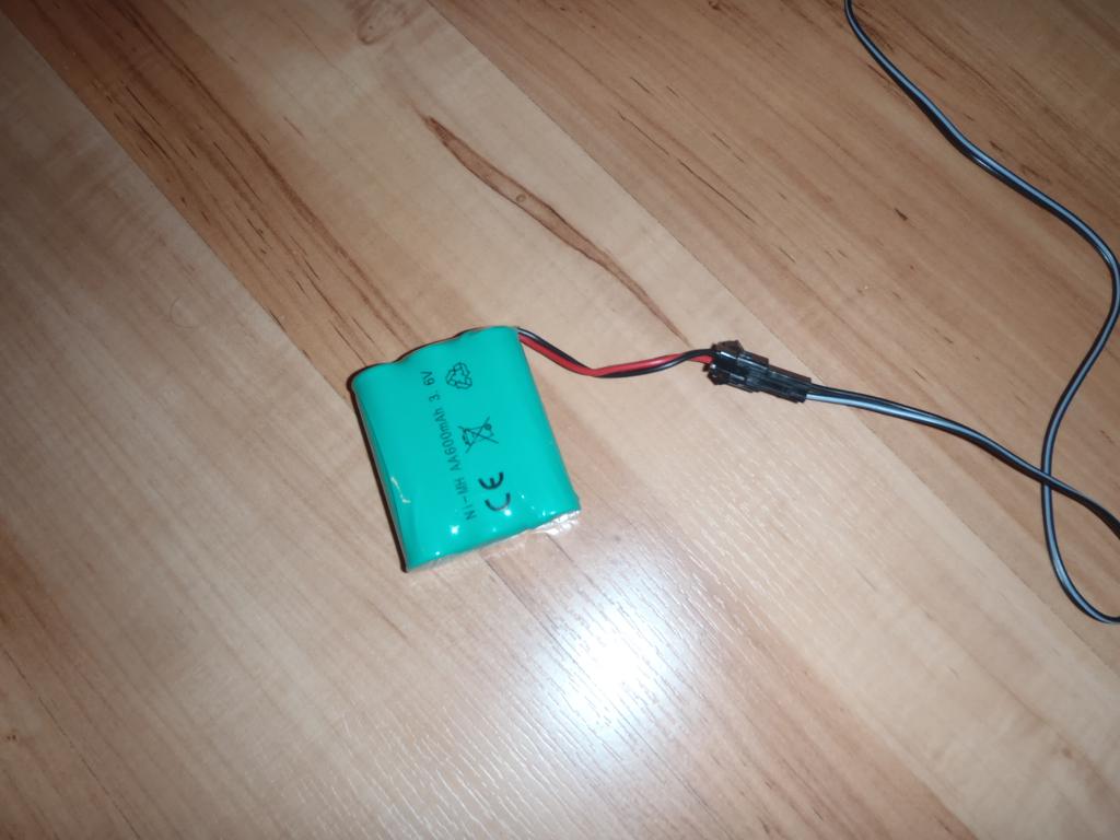

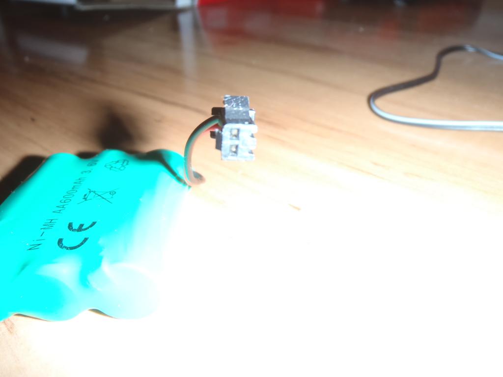

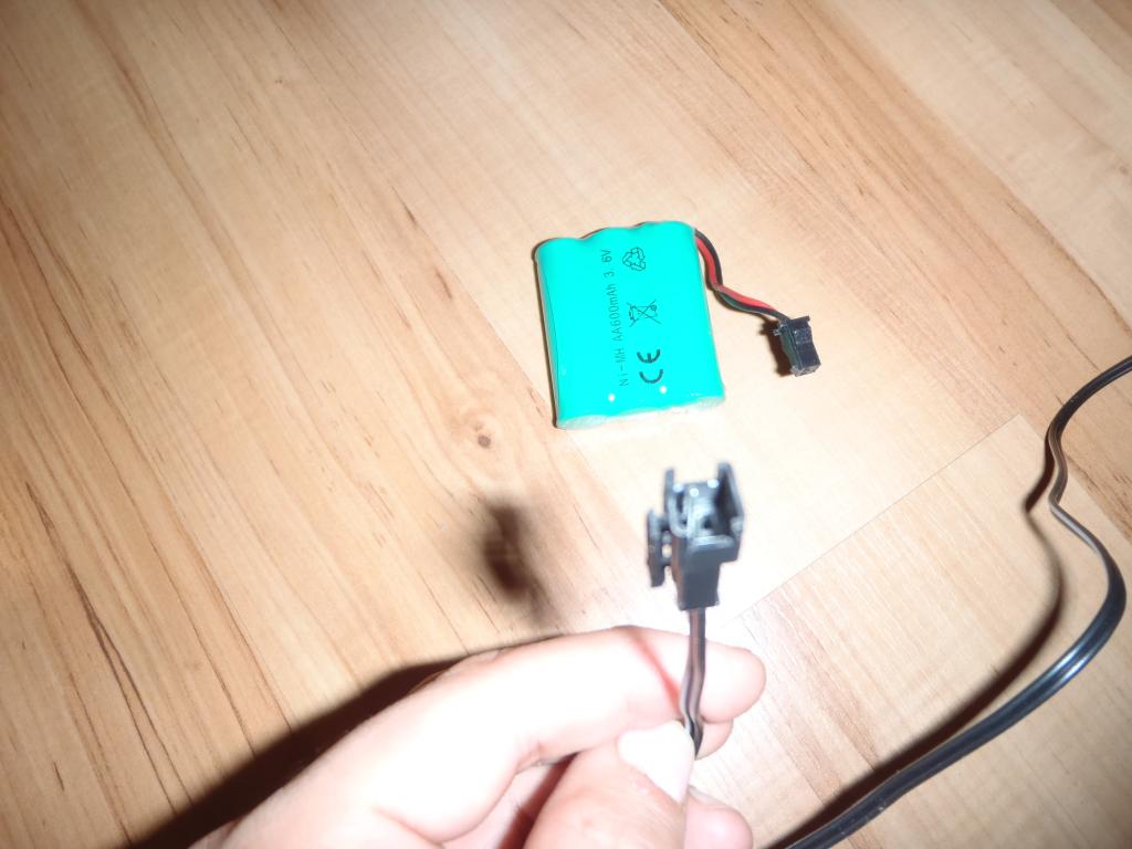

potřeboval bych poradit ohledně "výroby" baterie pro autíčko na DO. Jedná se o 1:20 Ferrari z benzínky Shell, které jsem si pořídil za body. Je s tím super sranda na plovoučkách, driftuje to jak čert, ale baterie vydrží asi 15minut. Chtěl bych si poskládat další baterii z tužkových nabíjecích a potřebuji poradit:
- jakou maximální kapacitu tam můžu dát?
- dá se sehnat takový konektor? viz obrázek

Tužky Nimh (je tam AA) a jen 600mAh? Radek
EDIT - na kapacitě nezáleží - důležitý je napětí packu. Konektor bych předělal na nějaký třeba 2mm gold a je. Kleci se vyhni - raději sletovaný pack.

arda1: aha, tak když koupím tři baterie 1,2V 2100mAh, dostanu 3,6V s 2100mAh. Teoreticky se mi prodlouží dojezd na cca trojnásobek?

Do tohohle autíčka se klece na baterky vůbec neboj. Nic se nemůže stát. Maximálně to nepojede, tak s tím hrkneš, nebo protočíš baterky a jezdíš dál.
V letadle to je něco jiného... :lol:
Ty 2100mAh články tam klidně dej. Jestli to jezdí na 600mAh 15 min, tak to má příkom cca 8W a to by měla ta plechovka v pohodě vyzářit a neupeče se. Nic nezkazíš, když ji po cca 10 min. "změříš" teplotu prstem na motor. Pokud nebude moc teplý, tak to bude v pohodě. :wink:
Když budeš chtít jezdit po pár dnech - v pořádku. Pokud to ale necháš dlouho, budeš muset před ježděním dobíjet. Tyhle baterky (na rozdíl od lipolek) se dost rychle sami vybíjejí. Ale zase snesou drsnější zacházení- nabíjet když to nejede -žádné hlídání napětí :) A nemusíš mít spec. nabíječku.
Konektory: pro tohle stačí obyčejné malé Tamiye - koupíš v každé modelárně za pár Kč.

Takže, můj plán:
- baterie 2100mAh + rychlonabíječku
- držák na 3 AA sériově
- konektor 2mm GOLD pro nabíječku, stávající baterku a držák na ty nové
