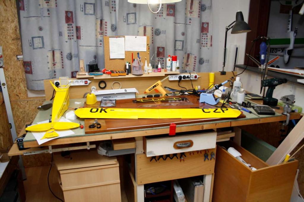

Mám nad stolem lustr s 23W úsporkou a k tomu kloubovou lampu s 18W, oboje ve variantě cool white a naprostá spokojenost, je s tím světlo jak ve dne.

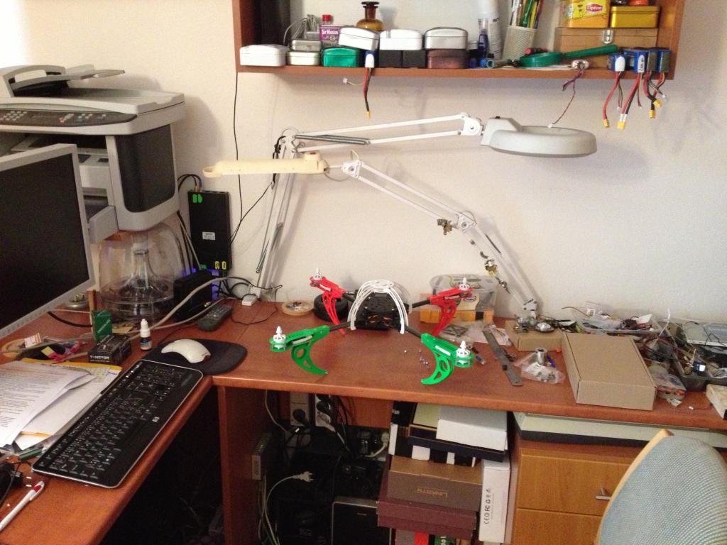

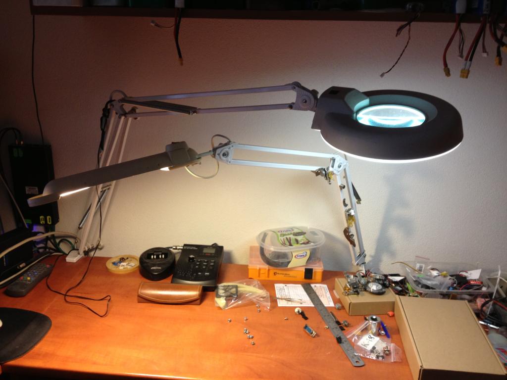

Mám dvě lampy na dlouhých kloubových ramenech, v obou jsou zářivky (hodně teplá bílá). Díky dlouhým ramenům si je nastavím jak mi zrovna vyhovuje, většinou jsou takto křížem jak je na fotce. Jedna z nich má velkou lupu, to je moc praktická věc. Nad tím vším ještě na stropě světlo s klasickou žárovkou. Lampy na stole nepřekáží, jsou na držácích za zadní hranu stolu stolu. Stůl je do "L", 200 x 130 cm, takže oceňuju že se s lampama dá přesouvat kam je třeba:
JInak souhlas s tou klasickou žárovkou, to je pro celkové osvětlení asi to nejlepší. Ty zářivkové lampy pak pro jemnou detailní práci (pro nás postarší pak i ta gigantivká lupa v té kruhové lampě) :lol:

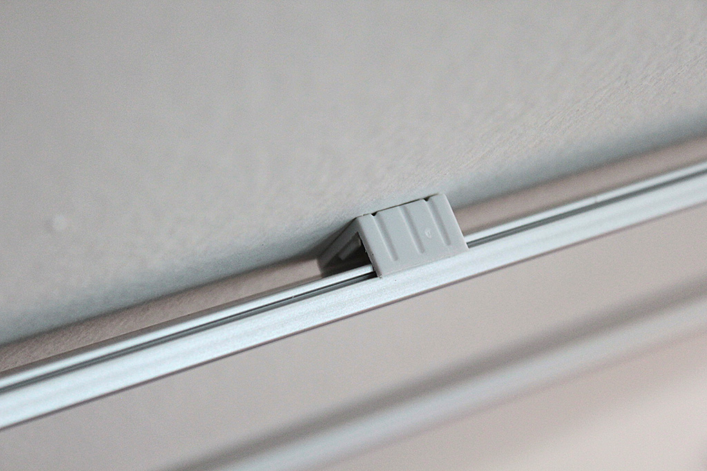

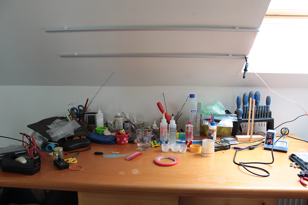

Tiež som riešil osvetlenie, používal som pracovnú lampu s nastaviteľným ramenom ale potreboval som niečo, čo by nezavadzalo a osvetlilo celú plochu. Stôl mám totiž pod strechou a mám ho robený na prácu v stoji (alebo s barovou stoličkou napr. pri letovaní). Uvažoval som nad neonovou trubicou, ale tá je dosť veľká, tak som skúsil LED pásy 120/m. Sú nalepené v Al lištách s kocovkami, zaklapávacími úchytkami a mliečnym tienidlom. Nápájam to zatiaľ z nabíjačkového zdroja 12V/5A (odber je cca 0,6A/m). Kúpil som 4 lišty a 5 m LEDiek, ale použil som 2 a úplne to stačí, dokonca ani pri jemných prácach si nedosvecujem pracovnou lampou. Prikladám foto, exponované rovnako. Cez deň mi stačí osvetlenie zo strešného okna, ale aj tak je vidieť rozdiel, tie LEDky to presvietia. Čo sa týka ceny, tak LEDky boli lacnejšie ako lišty, pôvodne som ich chcel nalepiť priamo na sadrokarton, ale kvôli chladeniu som použil lišty. Teraz by som to riešil inak, z tlačiarenskeho kovolistu (Al 0,15mm) by som spravil podložku, na tú by som nalepil pásy, prekryl pauzákom a naskrutkoval na sadrokarton (naopak - naskrutkoval a prekryl). Získal by som ploché, cca 2,5mm vysoké svetlo.

Tak jak to máš uspořádané, nesvítí ty LEDky do očí? Myslím jestli bys neměl před ně dát ještě nějakou lištu jako clonu?
Jinak to okno přímo nad stolem ti závidím.... Jý při práci svítit musím vždy, okno je 5m od stolu :(

Nesvieti, majú uhol svietenia 120°, navyše na lište je drážka a tak ich mám naklapnuté na jednej strane do drážky a na druhej strane na vrch lišty. Tým sa lišta odklonila smerom dolu. Ale aj keby bola rovnobežne so stenou by to nevadilo, ale takto to mám lepšie usmernené.
