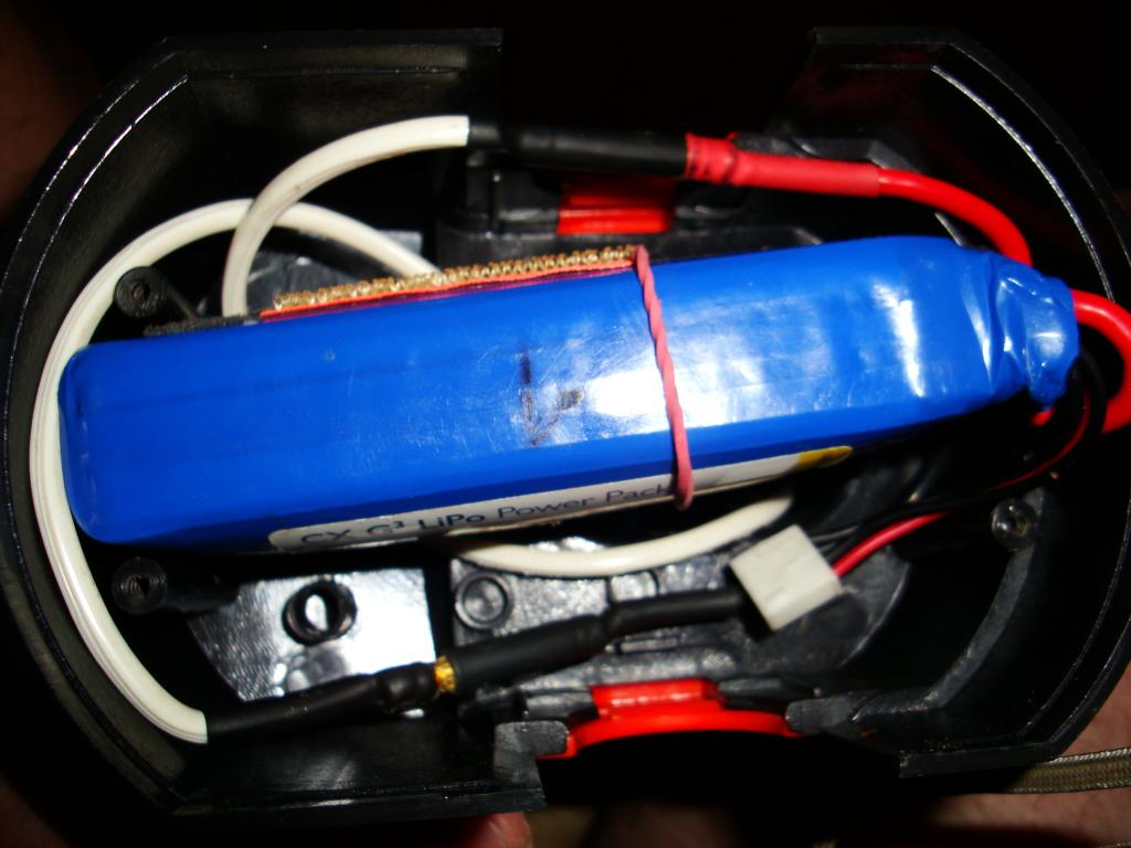

Já jsem to vyřešil starší v letadle už nepoužitelnou Lipolkou,krásně tam vlezla :D
