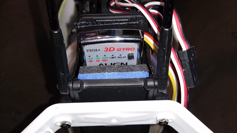

Dobrý den
sestavil jsem si tento vrtulník, chtěl bych ho ovládat Walkera WK 2603 ovladačem, který mám z dřívějška. Potřeboval bych doporučit kompatibilní 6ch přijímač. Giro je tam Align GP 790. Může být toto giro přilepené na zadní poličku etiketou dolů aby bylo vidět na diody při nastavování ?
Děkuji za doporučení typu přijímače.

Než pustíš do koupě jiného vysílače, oprav smysl umístění gyra!!! Diodou nahoru kablikama třeba dozadu přilepit gelovou nebo podobnou lepicí polepkou určenou pod gyra.

petsild píše:Než pustíš do koupě jiného vysílače, oprav smysl umístění gyra!!! Diodou nahoru kablikama třeba dozadu přilepit gelovou nebo podobnou lepicí polepkou určenou pod gyra.
http://ms.align.com.tw/mpeg/manuals/ele ... 001_en.pdf
Dík za doporučení, etiketou dolů by to nemuselo fungovat, proto jsem se raději zeptal. V návodě to uložení není upřesněno.

Ještě ho budeš přeci programovat, vzhůru nohama dělalo hodně blbě. Všiml to máš chycené sucháčem?

petsild píše:Ještě ho budeš přeci programovat, vzhůru nohama dělalo hodně blbě. Všiml to máš chycené sucháčem?
Jo, ale teď jsem to dal na poličku etiketou nahoru s tím dodávaným kouskem samolepky.
Při pozornějším prohledání návodu jsem našel přiložený obrázek s popisem. Giro je nalepené zespodu poličky diodami dolů. Původně jsem měl dobrou intuici, s diodami nahoru nahoře poličky
by tam na to nebylo skoro vidět.

Koukám že poradit si nenecháš, dej si to gyro třeba na výšku. Teda nezávidím nastavení bude docela dřina.

Je mi líto, musím se však především držet v téhle věci návodu. Obrázek jste viděli.

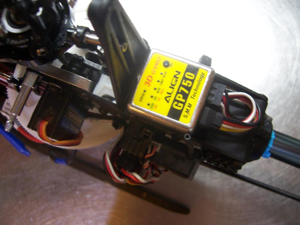

Jj návodu se držet můžeš, ale co třeba se podívat jak to mají jiní :mrgreen: Tak třeba já, viz obrázek :mrgreen:

Dobrý nápad, je tam volné místo. Není to giro rušené nápory vzduchu z rotoru ?
