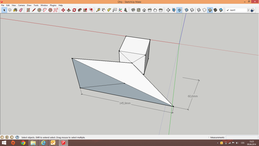

Kreslím si ve SketchUpu 3D model FOV kamery při 16:9 Wide. Ovšem, nějak se nemohu dopracovat k výsledku...
Podle této tabulky jsem si nakreslil 3D model úhlů, horizontální i vertikální úhel sedí, ale diagonální ne! :? To samé poměr stran není 16:9...
Posílám obrázek ;)
Mohl by mi někdo poradit kde je chyba? :)
Díky!

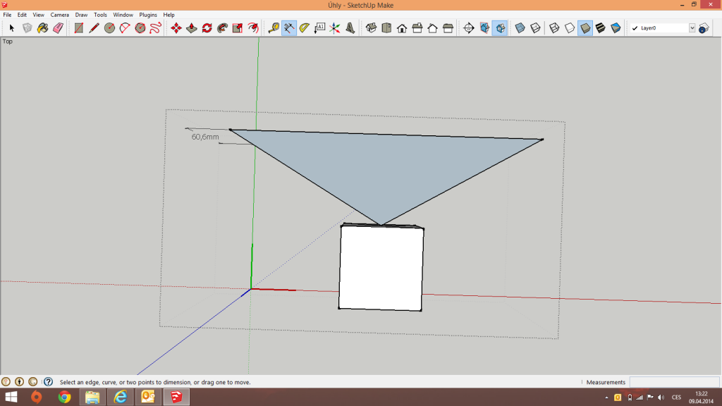

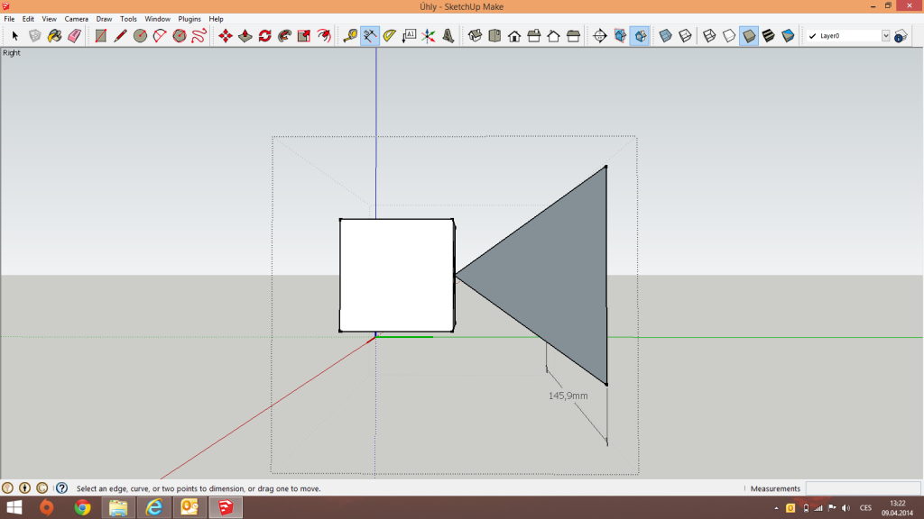

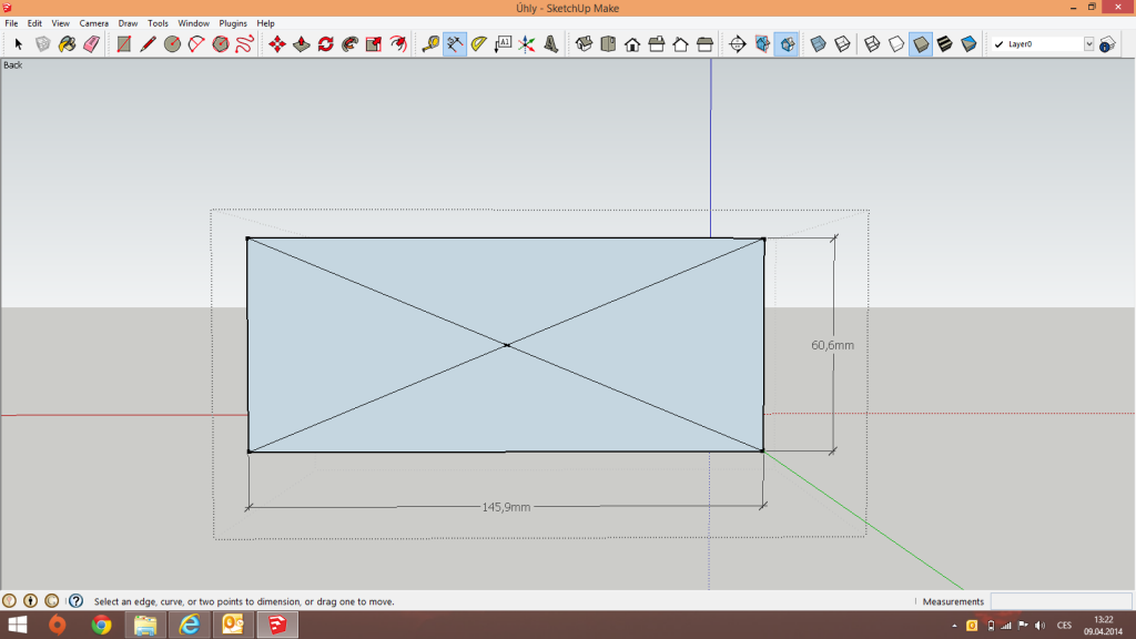

Ještě pro doplnění posílám obrázky:
Dle tabulky: 16 x 9 W -
Vertikálně: 69.5°
Odpovídá!
Horizontálně: 118.2°
Odpovídá!
Diagonálně: 133.6°
Neodpovídá: 122.1°
Poměr stran 16:9
Neodpovídá...
Opravdu tedy nevím, jak vypadá 3D model FOVu :? 8O

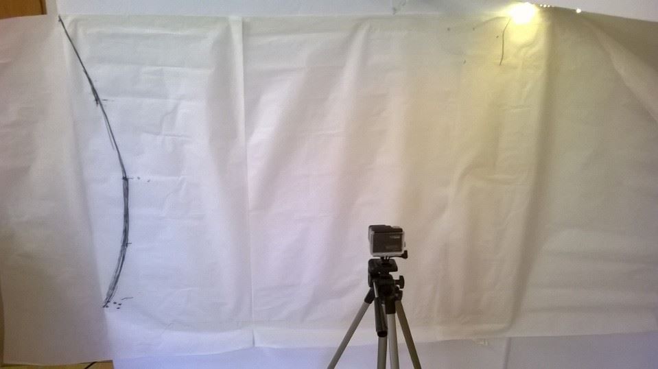

Ono to nebude tak snadné :D jednu stranu jsem nakreslil - Wide 1080p a už chápu že mi to nesedí... (cca. 30 minut práce :roll: )
P.S. úhel k tomu nejvzdálenějšímu ramenu je cca. 61,8°, celkem tedy něco okolo 124° což odpovídá GoPro tabulce protože jsem neměřil úplně přesně...
