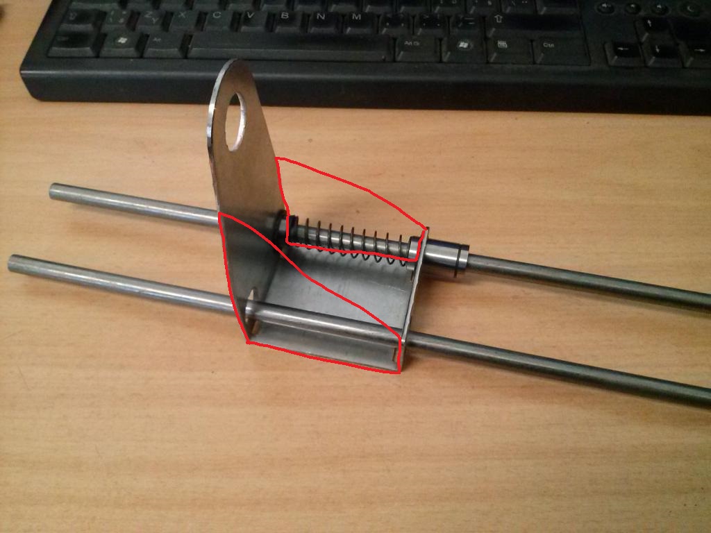

Před cca rokem jsem pořídil vrtačku Dremel 3000. Celkem slušné nářadí, po čase jsem pocítil potřebu mít na to stojánek. Po troše pátrání a dotazů jsem Dremel stojan osahal na MH2014. Konstrukčně a tuhostí poněkud... no, nelíbilo se mi to a proto jsem se pustil do výroby stojánku svého.
Protože aretaci jednosloupkového provedení bych dělal asi komplikovaně, vyhrálo provedení dvousloupkové, vedení pomocí kuličkových pouzder z ebay za pár desetikorun a "hlazenky" 8mm.
Teď jsem spíchnul jakýsi předprototyp na zkoušku jak se to asi bude chovat, zatím to vypadá nadějně:
Přijdou na to ještě 2 stavěcí kroužky (ze svěrných spojek na NC mašinky, umístěné budou mezi spodní pouzdro a pružinu), ty budou držák jistit v dané výšce, pod spodními pouzdry budou další jako stavitelné dorazy. Držák je zatím z 2mm plechu, finální kus bude ze 3mm. Zbývá vymyslet pákové ovládání a stolek - ten mám už trochu v hlavě.
Konstrukci přizpůsobuji svým technologickým možnostem; určitě by to šlo udělat všelijak jinak ale mně to tak prostě vyhovuje.

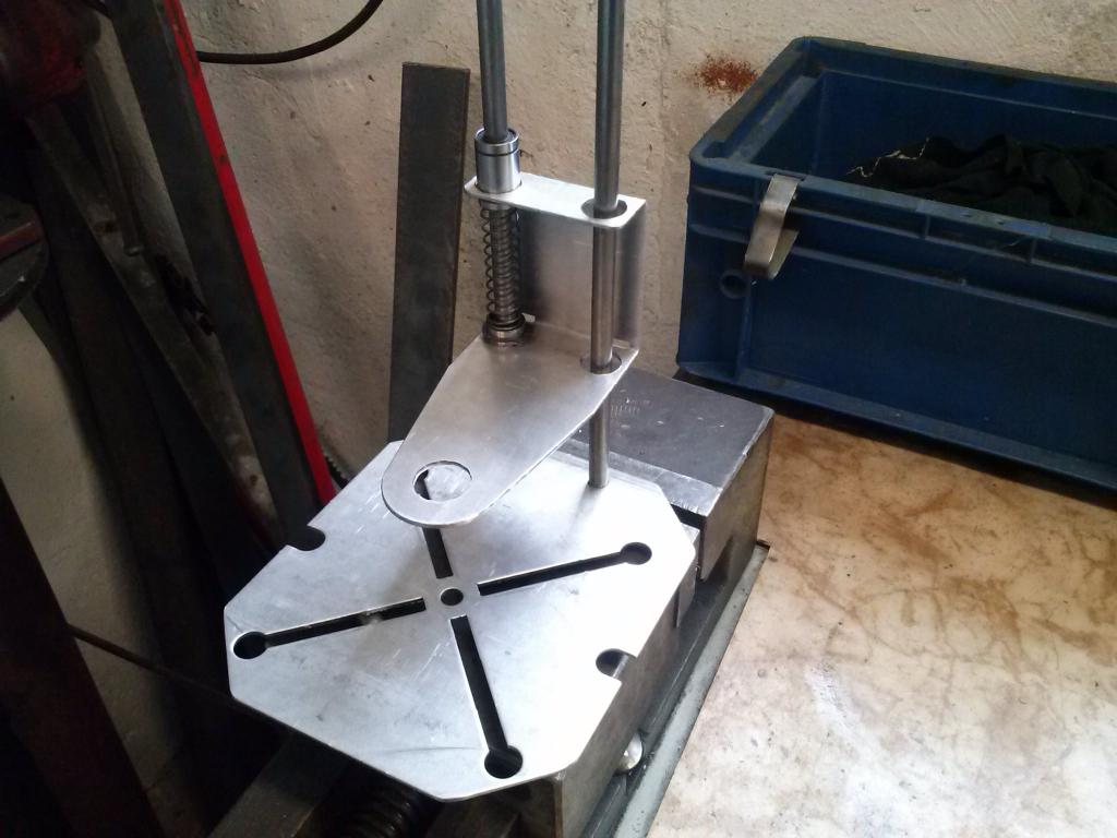

Zárodek stolku je hotový; pod něj přijde "vhodně" ofrézovaná deska asi z lamina; tak se vytvoří dostatečně vysoké uložení sloupků a vzniknou i "T" drážky pro šrouby.
Opět to je plech 2mm ale asi to už tak nechám, není to nijak namáhané.

těším se na další foto a také na to jak tam bude dremelka držet, a o rozsyp nepochybně zájem bude, zvláště když ty proxxon stojany potřebují redukci, což je samozřejmě komplikace navíc.

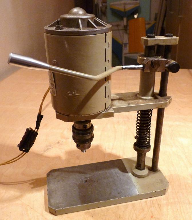

Udělej na těch tyčích na horní straně vniřní, nebo vnější závit a propoj je můstkem. Hodně se to zpevní. Jestli ti to v něčem pomůže, kdysi jsem si na vrtání tišťáků udelal mini stojanovku z motorku topení ze Š120. Má sice málo otáček, ale díky hlavičce až do průměru 6mm jí pořád hodně používám.

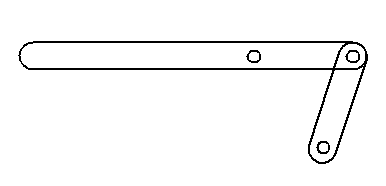

Hlavní sloup má průměr 13,5 (přebroušená 14 hlazenka) a zadní má průměr 10. Ta páka se dá udělat jednoduší s pomocným ramínkem viz. obr.

Můstek bude v každém případě, ale ty 12-ky tyče stejně dám, bude to festovnější. 8-čky půjdou na pidivrtačku se "čtyřstovkou".
Páku jsem zvažoval jako máš na tom nákresu, žádné kluzné udělátko, s tím jsem si užil na stojanu Narex...
Nebo mi v hlavě straší kladka - hřídel opásaná lankem, to uchycené nahoře na můstku a dola na stolku; dalo by se tím jak vrtat tak přemísťovat držák při změně výšky.

Jo, s tim smýkátkem jsou problémy. Pořát musí být namazané a nastavené aby mělo krok kolem vodorovné polohy. Proto jsem ti namaloval tu dvou-páku. Ta funguje spolehlivě a je to jednoduché na výrobu. Já to stavěl ještě když jsem měl přístup ke strojnímu vybavení. To vodicí pouzdro je pouzdřené bronzem. :D
