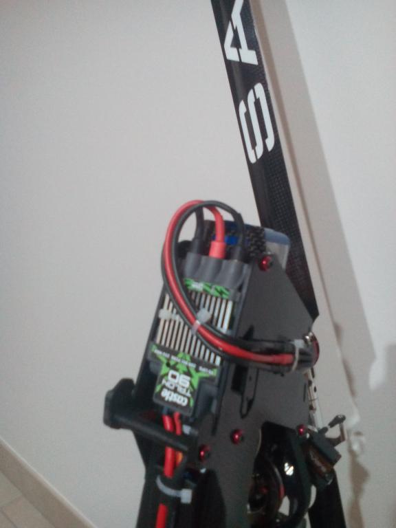

Re: HV BEC GOBLIN380
Mam tam talon 90... A nastaveno 6V . Padne tam jak ulitej:) vykonu az az.
