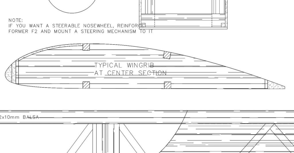

Dokázal byste někdo určit, co je tohle za profil?
Je to na elektromotoráku, použitý je profil z letadla OV10 Bronco, který létal tak perfektně, že ho autor použil i na druhý model - motorák, 2m rozpětí, váha 4,5 kg a údajně létá krásně pomalu a velice stabilně. Při té hmotnosti je to s podivem.
Koukal jsem na nějaké obrázky, tak podobný se mi zdá Clark Y?
Děkuji za tipy!

Řekl bych na pohled, že to JE on, odhadem tak 14%.

Možná Clark Y, možná něco nakresleného křivítkem :lol: . Na pláncích se vidí lecos. Ale všechny podobné profily většinou slušně létají.

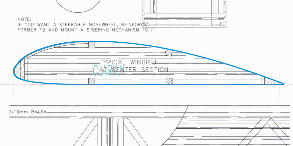

Clark-Y to tak trochu je:
ale je poněkud natažený na výšku:
Zvětšeno jen potáhnutím v ose Y
Woita
Příspěvky: 7220
Bydliště: Písek, ČR
Re: Identifikace profilu z OV10 Bronco
#5 Příspěvek od Woita »
Jyrry, to je přesně ono. Přesně takový obrázek jsem potřeboval.

jyrry píše:ale je poněkud natažený na výšku:
To je přece naprosto obvyklá manipulace s profilem - zvolit konkrétní tloušťku v %, ten Clark -Y se dá modifikovat v dost značném rozsahu tloušťky. Sám už jsem ho použil asi od 8 do 15%.

jardah62
Příspěvky: 1058
Registrován: čtv 05.01.2012 16:38
Bydliště: Rakovnik
#13 Příspěvek od jardah62 »
Geometricky se bavíme o povrchu profilu a prohnutí střední tětivy profilu. Chceme-li zachovat prohnutí střední tětivy (a tedy i charakteristiky daného profilu) a jen zesílit/zeslabit profil, tak musíme přes vepsané kružnice. Pokud vezmeme klasický ClarkY (11,4% tloušťka - rovná spodní strana) a zvětšíme ho pouze ve směru y např. na 18%, dostaneme jiný profil (prohnutější = s vyšší nosností) s rovnou spodní stranou.
Takže je v pořádku, že se "tlustý ClarkY" jeví jako pohodový, protože jsme také zvětšili prohnutí střední křivky profilu, což obecně vede k vyšší nosnosti, resp. k nižší letové rychlosti. Daň za to je snížení maximální rychlosti. Prostě to prkno naštorc se tím vzduchem tak rychle neprotlačí a větší prohnutí tětivy také zvyšuje odpor.
