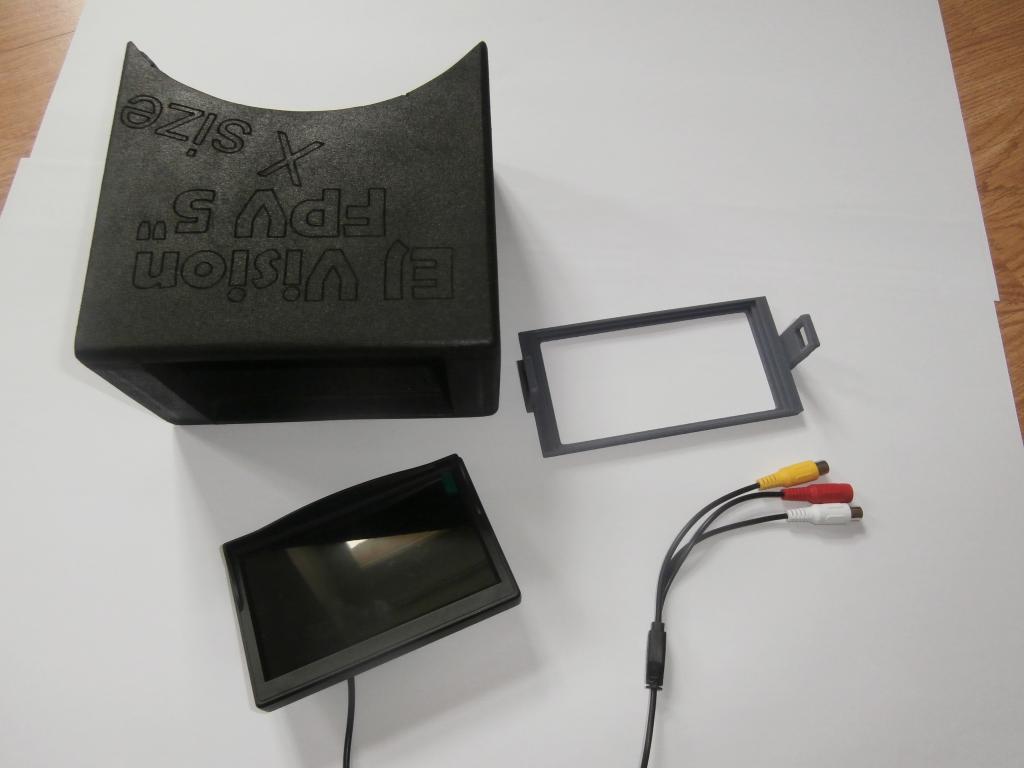

Tak dlouho jsem si hrál až moje brýle vypadají takto :wink:
Na modelbazaru tak tam je vše co potřebujete, případně můžu je pro vás udělat.Stačí napsat SZ né komentář.
Celé je to vyřezané z materiálu öktolit který kupuju v baumarktu.
Na CNC laseru to vyřežu, a protože ten materiál má 4mm tak to vrstvím po třech kusech na sebe.
Celá ta stavba je slepená purexem, stříkané je to černým sametem (Akrilátový lak PrimAster).
Celý rámeček se dá posunovat i vytáhnout ven a vyměnit čočka nebo vyčistit, skládá se ze dvou kusů.
Monitor používám s Ebay:
http://www.ebay.com/itm/5-High-Resolution-HD-800-480-no-320-240-Car-TFT-LCD-Monitor-Screen-2ch-Video-/281206263906?hash=item4179331062:g:XWMAAOSwh6xTsj~n
Frešnelova čočka:
http://www.ebay.com/itm/A5-Flat-PVC-Magnifier-Sheet-X3-180X120mm-Book-Page-Magnifying-Reading-Lens-Glass-/390876196938?hash=item5b0209704a:g:6ogAAOSwwNVTsmrJ
Rámeček jsem kreslil v Autodesk Invertoru a nechávám si ho tisknout
Všichni mě bombardují kde je vlákno na moje brýle tak tady ho máte :wink:
Můžete psát jak se vám líbí

tak uz to mam doma .nastaveno ,,namontovano .odzkouseno .. na to jak je to jednoduche je to velice dobre a s dobrou kamerkou sem rozlisil i stebla travy a osoby pod dronem jsou taky dobre zretelne .Shark to sice neni ale.na takove to domaci litani.. si myslim ze za tu cenu to jde. a doporucuji ..

testovali jsme také vše osd v tom funguje bez problémů obraz je parádní čuměl jsem do toho dvě hodiny na více coptérách (dronech)a vše bez problémů.

A jak je to s bluescreen u toho monitorku?

nemá to bluescreen

libi se me ty vyrezy, kde si je sehnal?

A teď k těm výřezům celé jsem to kreslil v autocadu postupně poskládal a je z toho co vidíte.

Nevim oc jde, ale tu fresnelku by to pohyblivou udelat chtelo, sam jsem koupil kuprikladu quannum od HK, tam jsou 3 fresnelky, vyhovovala mi jedna a jeste k tomu ji mam az u nosu, aby mi neboleli oci :) a jinak, kdyby fresnelka nemela na ostreni vliv, tak proc tam asi je -_-

Takže teď prodávaná varianta je s pohyblivou fresnelkou a nebo napevno? Já mám doma ty Quanum V2 a tam sice dávají tři fresnelky, ale jsou stejné, musím ji mít taky až u obličeje abych to měl ostré. No a jak je to teda s tím bluescreen?

Teď se dá rámeček vyndat a dá se tam dát jaká koliv čočka
Samozřejmě je to podobně pohyblivé jako u qanum v2.
A všechny monitory jsou stejné žádný bluescreen jsem tam nikdy neměl. Šumí to při horším signálu a přez boscam ani jeden výpadek.
