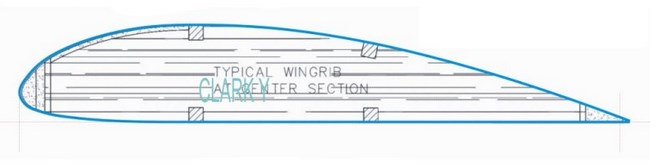

Symetrický profil chceš použít aby to bylo maketově věrné na pohled, nebo kvůli letovým vlastnostem?
Ony ty Racery (jako Gee Bee apod.) jsou pěkně jedovaté, to je známé že to není nějaké rekreační polétání.
Mám ale osobní zkušenost, že takový racer umí být hodný jako beránek. Je to právě otázka volby profilu. Mám racera Hall Springfield Bulldog (jistě znáš - pokud si racera kreslíš sám, tak jsi určitě o tom dost pohledal). Rozměrově je to podobné tvému, ale mám to těžší (skoro 7,5 kg) - letadlo je celé olaminované, včetně křídel i trupu + tmel a tlustá vrstva laku.
Mám tam tento profil:
Mrkni na parametry a letový projev:
http://rc.ludl.cz/index.php/nase-rc-modely/37-bulldog
Pan Konstruktér Jirka Soural (od něhož model mám) ten profil vyzkoušel a odladil pro něj pohon na více strojích. Žere to málo elektriky a i při poměrně značné hmotnosti to létá pomalu, až se tomu nechce věřit
První let (zalétnutí) je na videu cca od 08:00 minuty.
Takže tento profil mohu s klidným svědomím doporučit právě pro takové éro.

Chcem ho použiť kvôli maketovosti lietadla. Bohužiaľ je dolnoplošník a krídlo je spravené v rámci prechodovej časti trupu. Keď tam dám nejakú klasiku je to ako " päsť " na oko... Jednoducho to tam nesedí.
Hej je mi to jasné že sú to mršky
Ale tak aj také musia byť.
Ja som sa práve nechal inšpirovať tým Zerom. Ten pilot vtedy písal že to lieta super a vôbec tam nie je problém s tým že je tam profil symetrický... Tak preto som premýšľal to použiť na tomto modeli tiež...
Ferino

Re: Symetrický profil na maketový model
Asi by som sa ovela menej bal tych 40% max hrubky ako tej ostrej nabezky co na tom bola. Ak to postavis lahke, nie je problem, ak to bude tazka maketa, problem asi bude, skorej by som uvazoval o prislusnych NACA 00XX profiloch ako o originale. Tie maju hrubku v 30% to okom nerozoznas, ale asi rozoznas ostru nabezku, porovnaj si ten originalny profil s NACA a uvidis ci je to schodna cesta.
Velmi by som neodporucal pouzit na takom modeli prehnute profily, ma to malu vyskovku, profil bude mat moment a moze byt problem.
Premyslaj ako na tom kridle urobit negativy, vyzera to po oku ze problem s ustrelovani byt moze, takze ak nemienis lietat chrbat, daj tomu nejake negativy, ak to chces mat rovne, urob kridelka tak, aby sa dali malinko nastavit obe spolocne nahor aby sa tie negativy vyrobili aspon na pristatie.
Nad tým origo som moc nepremýšľal, jediné čo by som rád zachoval je % hrúbka profilu. Ten originál je presne ako ty hovoríš ostrý a myslím že už prechádza aj do laminárneho prúdenia, ktoré na našich modeloch moc nehrozí...
NACA 00XX som pozeral, ale nemám s ňou žiadnu osobnú skúsenosť na krídlách, len na VOP/SOP... Preto neviem ani aké zoriadenie krídla voči VOP ( tam vychádza NACA 0012, rovnaký je aj na SOP ) a vlastne aj to celkové zoriadenie modelu.
Negatívy by som určite dal, len akosik zatiaľ netuším aké. Krídelká by som nerád zdvíhal, keď sa to kreslí tak radšej pekne zdvihnúť celú odtokovú hranu, nech to aj vyzerá k svetu.

Pokiaľ mal originál 16% profil tak tam daj aspoň NACA 0015

LV píše:Pokiaľ mal originál 16% profil tak tam daj aspoň NACA 0015
Premýšľal som, že by som NACA 00XX upravil na tých 16,2 % ako mala skutočná mašina...
Kde sa však stále strácam je uhol zoriadenia voči VOP a nejaké negatívy. Platí to ako na normálnych polosymetrických profiloch? Uhol zoriadenia krídla voči VOP 1,5 stupňa ( napr ) a negatívy 2-2,5 stupňa? Či pri symetrickom profile je dať niečo väčšie menšie?
