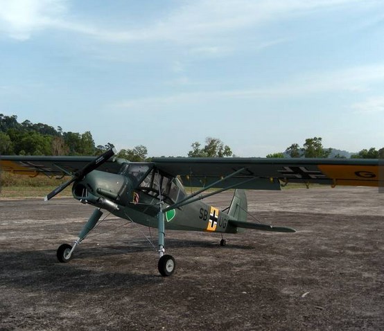

Ahoj zdejší znalci aerodynamiky,
dokázal byste někdo vysvětlit, jak pracují sloty na náběžné hraně křídla?
Dočetl jsem se, že:
Slot = ploška před náběžnou částí křídla. Zabraňuje odtržení proudu vzduchu při větších úhlech náběhu.
Tedy myslím, že umožní velice pomalý let, třeba při přistání.
Viděl jsem je třeba u čmeláka, a teď navíc mám cukání pustit se do stavby Storka, ten je měl taky:
Mohou takovéto sloty fungovat na modelu o rozpětí cca 2m? Jak ovlivní letové vlastnosti?
Děkuji za jakékoliv rady a názory!

otázka na výrobce Wilgy 3,5m byla, jestli se to chová bez slotů jinak a odpověď, že to nemá vliv. Je to asi u tohoto rozpětí jina čí jak u velkého éra. Ale zase je jedno jestli model nebo skutečné, všechny aero síly jsou stejné. Jinak storcha bych stavěl od 3metrů, protože to bude pěkná patlačka se všemi díly a hlavně se slotama.

Díky za reakci. Já bych nedělal 100% maketu, na to určitě nemám schopnosti, trpělivost, vybavení. Horko těžko "půlmaketu".
Mám trochu zálusk na tuhle stavebnici:
http://www.der-schweighofer.at/en/produ ... 080_mantua
nebo tuhle:
http://www.der-schweighofer.at/en/produ ... vio_mantua
Nevím jakého druhu je ta stavebnice, ta první má konstrukční křídla ze žeber (to bude rozsyp), ta druhá je polystyren potažený asi balzou nebo dýhou (???), takže asi hotová křídla? Zkusil bych udělat odpružený podvozek s velkým zdvihem, jak měl originál - ve stavebnici vypadá že je nějaký plochý podvozek, nepružící. Při 2m rozpětí tyto detaily však budou neúměrně přidávat hmotnost, to je jasné
Ten slot tam vidím že nějaký je. Tuším, že u malého modelu nebude fungovat tak jak má, neboli myslím že nebudou mít jiný vliv než pouhé zvýšení hmotnosti
- ale patří tam, to je jasné.
Od Storcha bych chtěl, aby létal jako Storch, tedy aby dokázal přistávat "nepřirozeně pomalu":
https://www.youtube.com/watch?v=VDcB0pS ... re=related

Ja som to mal, konstrukcne kridla, mal som tam motor benzin jba15, ale bolo to tazke, bol som sklamany, od mantui som mal aj iny model a zda sa mi ze ma celkovo tazke modely, uz by som do toho nesiel. Storcha ale ozaj treba robit 3 m .
Ale ostal mi plan, ze by som to oskenoval ? Zajtra skusim aspon ofotit a hodim to sem, nech si urobis obraz.

No princíp vzniku síl je síce stejný ale naše modely sa pohybujú v úplne inej oblasti Reynoldsových čísel modely cca 50 000-150 000 a dospelé éra majú Re od 1 000 000 vyššie a teda prúdenie okolo krídel a celkovo okolo lietadla je úplne inak vyvinuté ako u modelov. A z toho potom vyplývajú aj rozdiely v správaní jednoltilvých častí krídla. Následok: Na modely takmer vôbec nebudú fungovať sloty, štrbinové klapky a podobné veci.
analogicky ak staviame maketu napr. vetroňa tak treba použiť patričný modelársky profil zmenšený originál bude mať zvyčajne o mnoho horšie výkony aj keď na originálnom ére funguje vynikajúco. Teda sloty, štrbinové alebo viacštrbinové, klapky a majú zmysel len ako maketové prvky nie ako funkčné veci.

Byl bych opatrný na tuhle firmu. Ne že bych jim chtěl nějak křivdit, ale pokud vím, jejich stěžejní náplní jsou (nebo alespoň byly) lodě. Před časem jsem se zbláznil do jednoho jejich modelu, amfibie Double. To je jejich název, ale v podstatě jde o polomaketu Republic Sea Bee. Hezké éro, ale konstrukčně spíš Santa Maria, když už ne ponorka. To mi ale došlo až v průběhu stavby, na kterou jsem se nedočkavě vrhl (a dodnes proto nedokončil). Mám podezření, že bude úspěch, když to nepůjde ke dnu, natož aby to nějak rozumně letělo...Woita píše:Mám trochu zálusk na tuhle stavebnici:http://www.der-schweighofer.at/en/produ ... 080_mantuanebo tuhle:http://www.der-schweighofer.at/en/produ ... vio_mantua
Takže neodrazuji Tě, ale snažil bych si zjistit budoucí hmotnost toho Storcha.

Jardo nejsi první, kdo něco podobného naznačuje, tak na tom bude určitě něco (hodně) pravdy. Bude jistě záhodno si to zjistit, abych nekoupil dubový ingot.
Právě že u Schweighoffera není vůbec žádný popis, hmotnost, nic. Možná bych mohl zkusit jim napsat. Nebo druhá možnost, kámoš tam myslím jezdí poměrně často nakupovat, tak ho pověřit aby vše zjistil.

Ve vedlejším vlákně o Storchovi je odkaz na krásnou stavebnici (ARTF) od Black Horse, ta prý lítá skvěle, to by byla asi mňamka:
http://www.ripmax.com/Item.aspx?ItemID=A-BH099
Je tam i manuál ke stažení, ta stavebnice je fakt nádherná.
Ale je to už poněkud mastné...
Musím být realista. Do té 3m nemůžu jít, je to na moje podmínky už velké, na to nemám prostor
Nezbyde mi než se v tomto případě ukájet pouze pohledem, a možná časem najít nějakého Storcha ve 2m provedení, ale lehoučkého, aby aspoň trochu lítal tak jak má...

Dvoumetrovka může letět pomalu a sloty myslím nemá.

TomasC: To jo, halové pavučinky létají pomalu všechny, nic proti tomu, ale moje parketa to není. Chci lítat na trávě venku.
Před chvílí jsem mluvil s jedním zkušeným modelážem, který měkl 2500 mm Storcha od fy. ESM, pěkně jsme pokecali, tak se hned podělím o zkušenosti:
Bylo to prý krásné na pohled, vše OK, ALE bylo to hrozně těžké, takže let nebyl zdaleka jako let Storcha, bylo to rychlé a pomalé přistání ne.
Prý se ta stavebnice od ESM občas objeví pod jiným názvem, občas to vyrábí a pak zase příště pod jiným názvem. Prý kdo ví jak to vypadá, tak si jí najde:
Ale pan modelář nedoporučuje kvůli hmotnosti, a ještě ke všemu těžké na ocas a velice špatně přístupný vnitřek.
Pak mi ještě povídal o létání se sloty, má s tím zkušenost na Storchu i na Čmeláku. Takže - sloty prý jsou zrádné v tom, že umožní vydojit na přistání co to jde, vše OK, ale když pak to člověk přežene, tak přidá plyn a nic se neděje. Prý hodně lidí co mělo sloty je kvůli tomu odmontovali a lítají bez nich
Nejlepší Storch že je od P. Severiniho (ale cena stavebnice skoro 100k, to je úplně mimo mě), dobrý je také od Black Horse a to že je z dobrých stavebnic vše.

Od ESM ako ja viem su tiez vsetky modely tehly tak ako i od Mantui. Jasne ze lietaju, ale len rychlo. Storch od mantui by tiez dobre lietal, ale ten trup sa nemoze urobit podla planu, cely je zbytocne potiahnuty balzou a to je tazke, alebo keby bola hlbka kridla aspon o 1cm vacsia, urcite by to letelo lepsie. Mne sa zda to kridlo strasne uzke. Inak to nie je zle riesena stavebnica. Vaha trupu je velka aj preto , ze ta presklena kabina kvoli pevnosti je robena zo silnejsej preglejky a ono to neskutocne naberie na vahe.
