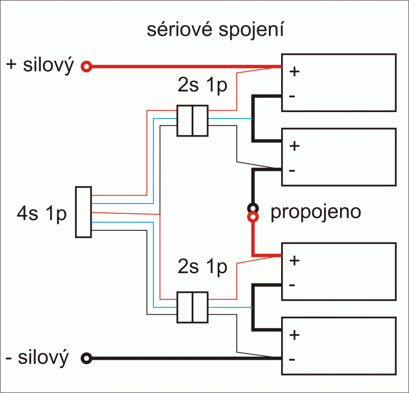

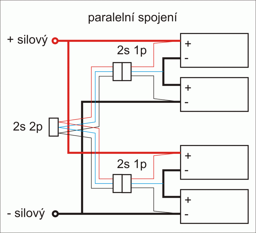

Měl jsem tu jeden obrázek jak se dělá ze dvou baterek jedna, trochu jsem to poupravil a snad to je dostatečně názorné...
Paralelní spojení:
Sériové spojení:
Je to s dvoučlánky; s více články je to naprosto stejné, jen se to množí...

Ano,sériové zapojení při nabíjení balancováním používám :) k plné spokojenosti :!:
Mám tohle http://www.hobbyking.com/hobbyking/stor ... _Lead.html
a silovou část jsem si udělal sám.Používám to jak na 3S,tak i 2x 2S-pak jsem musel upravit balančák na verzi 2S.Vidím napětí jednotlivých článků obou Lipolek a pokud jsou podobně vybité,tak se to v poho srovná.Pokud více,tak nabíječka při nabití jedné z nich omezí nabíjení,podle velikosti napětí vyřadím tu již nabitou a mohu vložit další a pokračovat.Samozřejmě se snažím dát k sobě podobně vybité. Prostě využívám možnosti nabíjet 6S a při tom zkrátit dobu nabíjení vícera baterií při velikosti nab.proudu 1C.Využívám velikosti baterií 3S 1000, 3S 1800 a 2S 5300.

AR1 ale zajímá paralelní nabíjení, né sériové. A při tom paralelním je vidět skutečné napětí všech dvojic paralelně propojených článků, takže nemůže být žádný problém. Při tom paralelním spojení nemůže vzniknout stav, že by paralelní články měly každý jiné napětí. Navíc balancování je asi i rychlejší a tolik nezdržuje, což je ale závislé na schopnosti nabíječky, jakým způsobem a jakým proudem balancuje.
