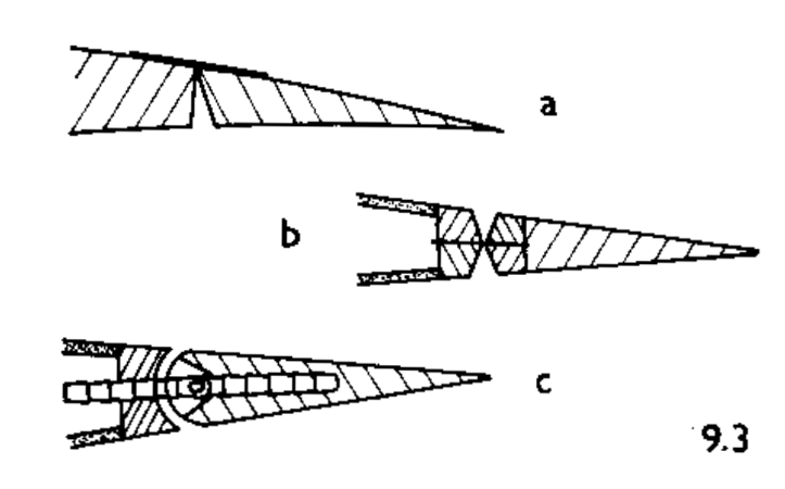

Ahoj potřeboval bych pomoci. Moje řešení je ten horní obrázek. Potřebuji pohyblivé křidélka-nahoru a dolu. Černá tlustá čára mezi oběma částmi naznačuje pant. Nahoru se ohýbá v pohodě, ale dole jsem hranu seříznul, aby se to mohlo ohýbat dolu. Funkční to vypadá, ale hezky už to nevypadá. Na většině modelářských webech jsem se setkal s olepením obou částí překližkou (dvě svislé čáry dolu). Mezi to vložen pant. Vypadá to skvělě, ale jak je to s ohýbáním dolů. Díra je malá a dolů se to nemá jak ohnout (z mé strany nepochopitelné, že jim se to ohýbá) Prosím o rady, které by mi alespoň trošku tuto problematiku objasnily.

Zalezi kolik potrebujes rozsahy. Bud se srazi hrany nebo se da pant doprostred (nebo ke strane kde je potreba vic) a rozsah je dan sirkou te mezery pantu.
No a nebo se to dela profi takto :
http://www.modelflying.co.uk/sites/3/images/member_albums/54554/aileron%20trial.jpg
Pouzivaji se hmozdinkove panty. Mam to jen na Corsairu od Savexu (na kridelkach) a vypada to samozrejme megaluxusne ale pokud clovek dela jedno letadlo a neni to na prodej/soutezni brus tak se nevyplati se s tim drbat. I kdyz se priznam ze furt premejslim o tom ze by se daly ty protikusy v pohode vyfrezovat na CNCcku :-) takze to mozna nekdy zkusim

Tady máš základní způsoby provedení štěrbiny.

Takže ten můj způsob není úplně špatný?
Lark
Příspěvky: 9825
Re: Ovládací plochy u křídla
#8 Příspěvek od Lark »
Úplně né, ale musíš to zkosení mít až skoro k pantu, aby ta hrana pod pantem nebránila sklopení.
