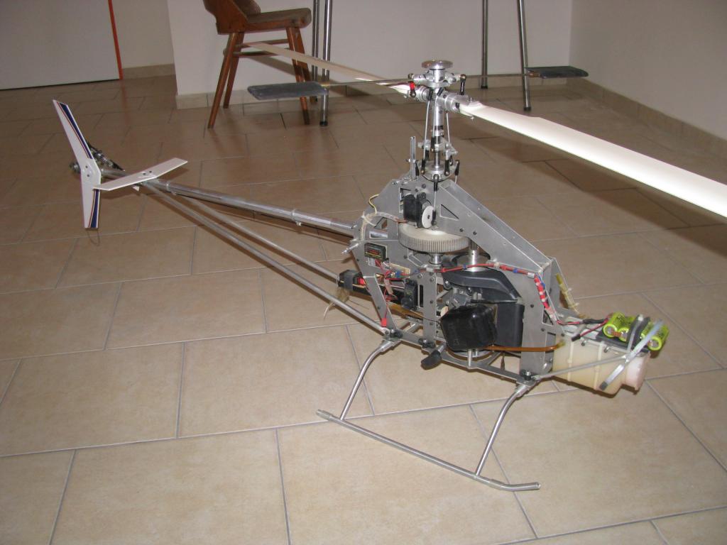

Re: Stavba benzínové heli
já jsem se někdy po roce 2000 pustil do kreslení benzínové heli, ale dostavěl jsem ji až někdy v roce 2006 nebo 7, teď už nevím. Díly jsem si tehdy nechal všechny dělat u pána, který mi to dělal jako melouch, protože v té doě jsem neměl žádnou jinou možnost soustruhu nebo frézky. Pak jsem se na ní učil lítat a lítal jsem s ní s přestávkami a úpravami až do jara nebo začátku léta 2016, kdy jsem narazil na nějakou technickou závadu, 2x po sobě s různými servy přestala jít vrtulka. Příčinu jsem neodhalil
Ale zpátky k Tvým dotazům. Já jsem měl od začátku motor Zenoah 23 v letecké verzi s úpravou na heli. Úprava spočívala v tom, že místo unašeče vrtule byl unašeč odstředivé spojky a chlazení bylo realizováno pomocí ventilátoru a tunelu chlazení z heli Futura od Robbe - tehdy se ještě Futura vyráběla. Startování bylo řešeno vlastnoručně vyrobeným tahovým startérem - to už jsem vlastnil malý soustruh a frézku.
Tenhle motor byl výkonově níž, než jsou Zenoahy dneska, nicméně stačil docela dobřena pohodové létání po nebi s listama 795mm a pak 760mm. Listy byly souměrné z výprodeje u Lindingera. Otáčky na rotoru byly něco kolem 1500-1600, převod byl 8,33:1. Otáčky motoru z toho vychází cca 12900, což je zbatečně moc.
Po delší pauze, kdy jsem heli vytáhl a oprášil asi před 2 a půl roky, jsem změnil pastorek na 17zubů, pokud si dobře pamatuju, převod se změnil na 7,35, otáčky motoru byly něco pod 12 tisíc. Myslím, že jsem zvedl o něco málo otáčky na rotoru.
V té době jsem také heli předělal na bezpádlo. Jako FBL jsem použil Spirita. Vlastnosti heli se zlepšily - do té doby lítala velmi příjemně takovým "maketovým" způsobem, ale udělat s ní třeba přemet bylo dost na hraně, protože původní pádlová hlava neměla dost velký rozsah úhlů. Po demontáži mechanismu pádel se to zlepšilo a šlo lítat i lehké akro. Pak jsem vyměnil původní hlavu za novou vlastnoručně dělanou.
Před rokem a půl jsem si do heli koupil nový motor, dost dlouho jsem váhal, jaký zvih.objem zvolit, nakonec jsem vzal G290RC - výkonově znatelně výš, než můj původní motor a váhově to samé.
Bohužel to asi nebyl dobrý nápad, protože po řadě letů, kdy jsem byl nadšený vyšším výkonem, přišla ta dvě selhání vrtulky a nemůžu se zbavit dojmu, že v tom má prsty výkonnější motor a vyšší otáčky na rotoru, tím vyšší vibrace.
Tím asi osud této heli v její původní podobě končí, protože autorotační kolo bylo použité z Futury a už je nedostupné. Mám ještě jedno, ale kdyby i to odešlo, tak už bez nějaké větší přestavby by to opravit nešlo.

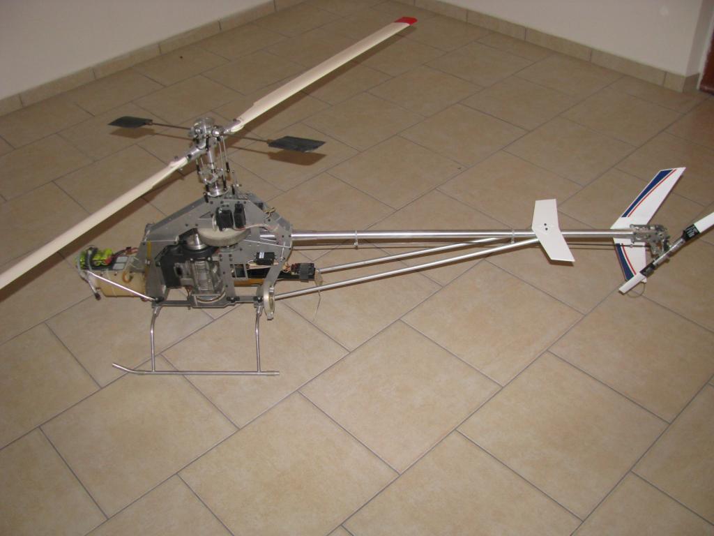

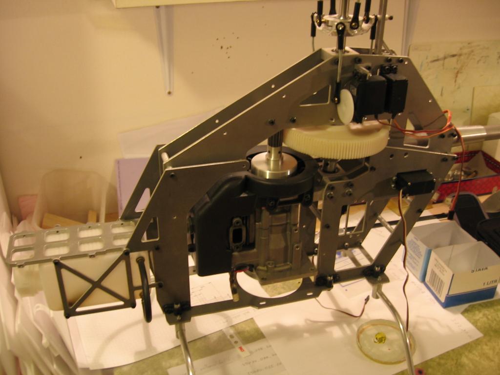

A ještě pár fotek po přestavbě na motor G290RC:
pavel123: Nádherná strojařina, pěkná práce.

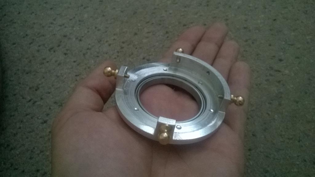

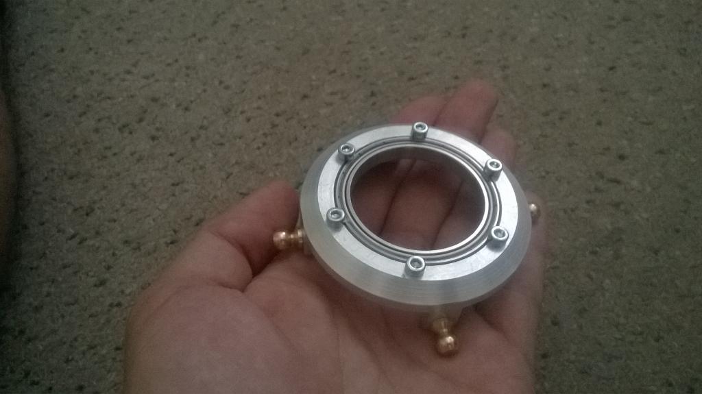

Mám před sebou dvě úskalí... První je deska cykliky, ale to jsem nejspíš už tak nějak vymyslel, druhá věc jsou bočnice, nejspíš bych to viděl na 3mm dural, super dural, nebo podobné. Z čeho a jak tlusté máš bočnice ty?

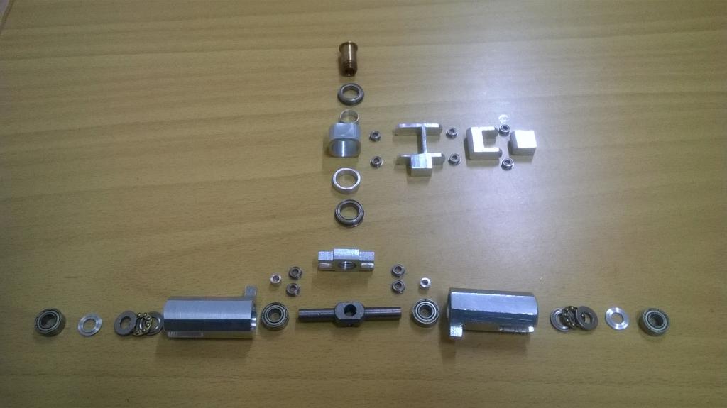

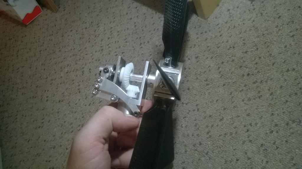

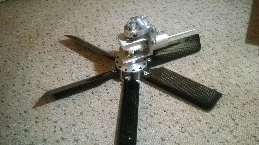

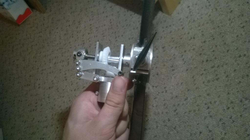

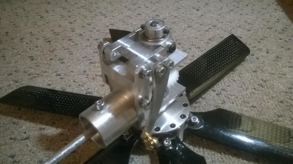

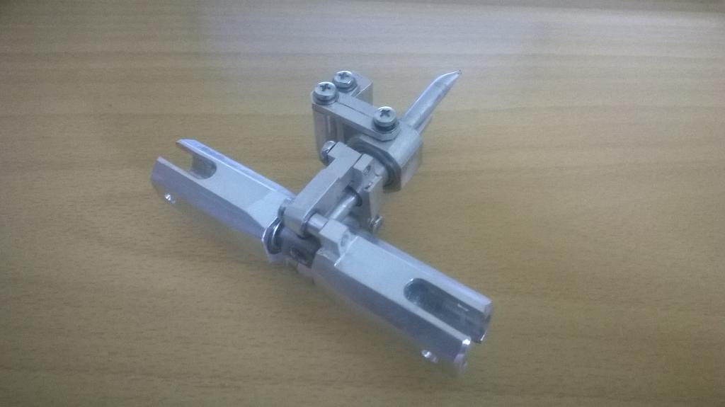

Tak jsem se kousek pohnul z místa
vykresy nakreslene a pomalu vyrabim
prozatím mám téměř hotovou sestavu zadního rotoru, uz chybí jen tři dílky. Zadní mechanika se skládá z celkem 35 dílů (bez spojovacího materiálu) a z toho 18 ložisek
Některé díly jsou vyrobně na hraně, hlavně z důvodu že nejmenší co mam k dispozici je soustruh SV-18 a frézka FA-3

blesk píše:Tak jsem se kousek pohnul z místavykresy nakreslene a pomalu vyrabim
Krásná práce, strojařovo srdce zaplesá

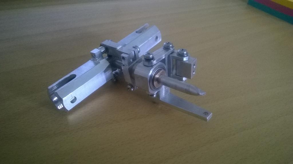

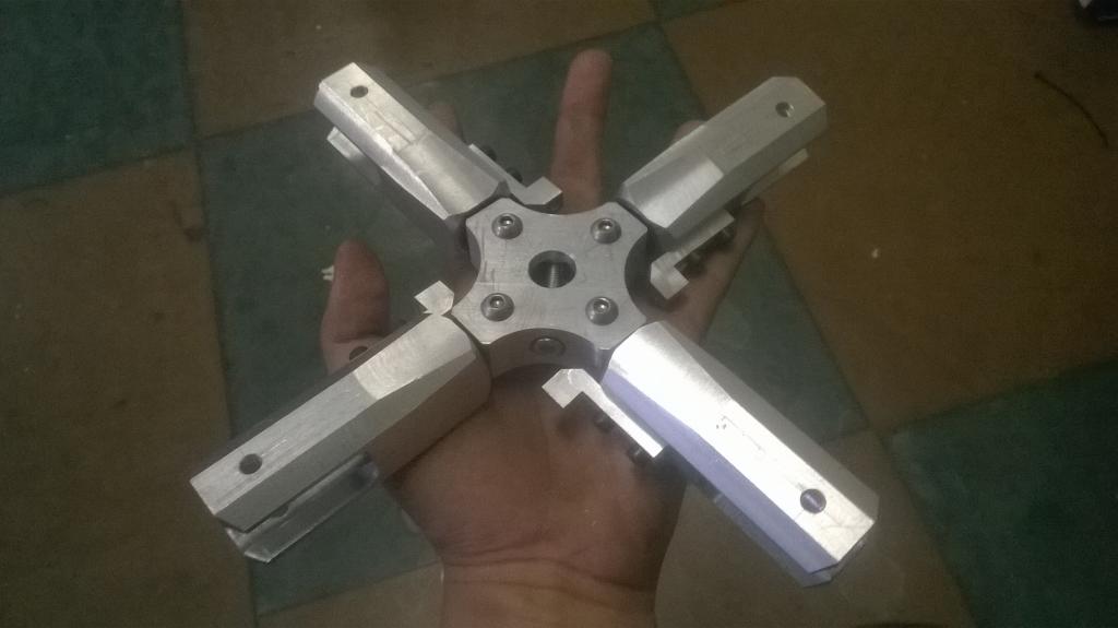

Tak rotorová hlava nachystaná
pr.hř. 15mm, příčné čepy 12mm. Každý grip ve dvou kulickovych a jednom axialním ložisku.

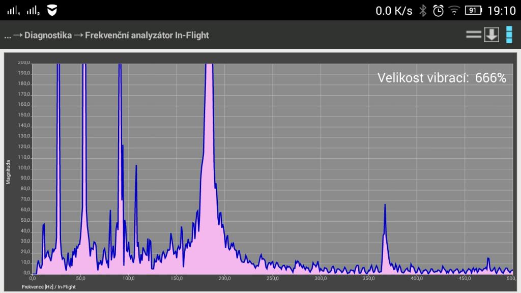

Pokud je vše správně sosené, tak bybylo nejlepší dát vrtulník do visu a změřit vibrace - moderní FBL už toto umí (např. Spirit) a hned se bude vědět, jestli jdou vibrace od ocasu nebo od motoru....
Tady dávám přílohy z toho, když jsem nastavoval/centroval motor (26cc Zenoah PUH) do HWC konverze.
Jedno je špatně sosená sestava motor-spojka-podpora pastorku a tím i navazující hlavní kolo s šikmým ozubením.
Druhý je už lepší výsledek...
Vše je měřeno přes Spirit, který je připevněn 3M páskou, přes In Flight analyzátor a v ose Y

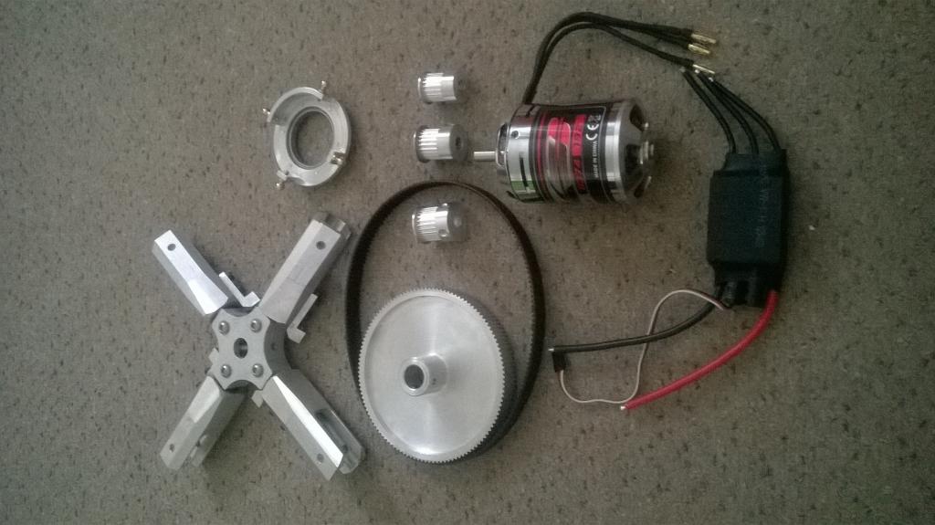

Tak přes léto jsem vůbec nic neudělal, ale už se pomalu zase rozjíždím
podle fotek je vidět že nastala změna a to docela rapidní a to přechod z benzínu na elektrony. Krmit to bude 24 Li-Ion článků. Bude to dvoumotor - ocasní fenestron bude mít vlastní motor - odpadne problém s převododováním. Zavřené to bude v EC-135 a točit by to mělo s 1020mm listy. Převod je přes metrický řemen s roztečí 3mm. Prozatím mám 3 malé řemenice abych mohl měnit otáčky. Prozatím při plném plynu cca 650-850 podle zvolené řemenice.
