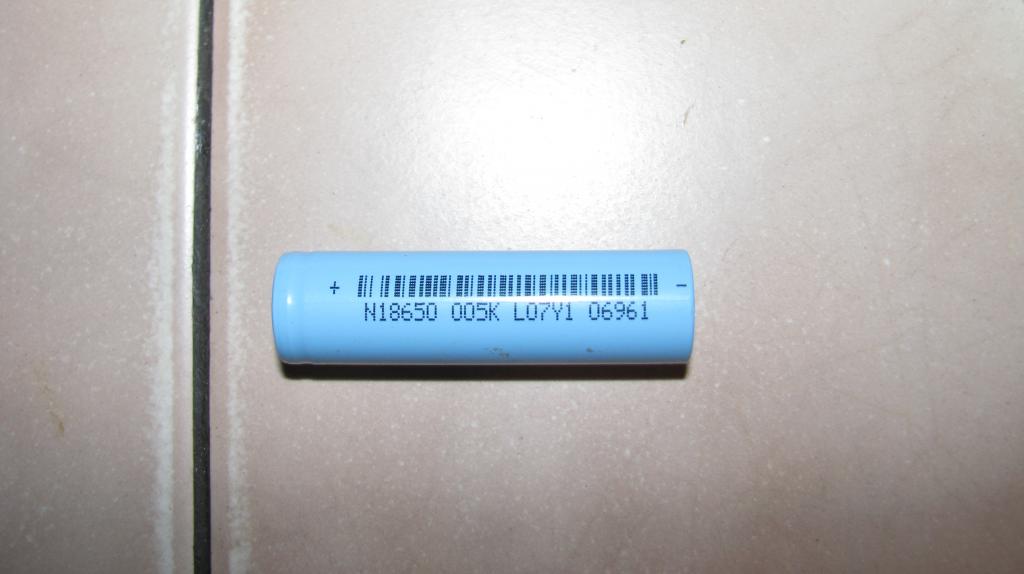

třeba u tohoto článku netuším kolik má minimální vybijecí napětí.
osobně by mi stačilo, kdyby dal trvale bez výrazného poklesu napětí cca 4A, že mu poklesne napětí při odběru 10A a víc by mi nevadilo, ale nesmí ten zvýšený odběr ten článek ničit a snižovat mu výrazně životnost.

nejdřív ale musím mít jasno, jestli ten konkrétní článek mohu vybít na 3, nebo třeba 2,7V.

pepin píše:třeba u tohoto článku netuším kolik má minimální vybijecí napětí.
Rozdíl ve vybité kapacitě mezi min. napětím 2,5V a 3V, nebo 3,2V je minimální, ale rozdíl v životnosti je větší. Prostě nevybíjet na hranici použitelnosti. Není to NiCd.

z toho vybijení třeba na 2,6v osobně dobrý pocit nemám, ale at jsem měřil jak jsem měřil, pokud jsem tu lionku na fotce--tuším kapacita cca 2200ma vybijel pouze na 3 volty, víc, jak cca 1500ma jsem z ní nedostal, samozřejmě pod cca 3,2V už je opravdu ten článek hodně měkký a odebírat další A jde jen menším proudem, ale pokud jsem z ní chtěl dostat těch cca 2200ma, musel jsem vybijet výrazně pod 3 volty--tuším jsem šel na 2,7V a po odpojení články bez zátěže zase vyskočili na cca 3v.
pokud bych vypínal na 3,2V, stěží bych vysosal dvě třetiny kapacity--leda by byl odběr tak maximálně 1A
Právě váhám, jestli je vubec reálné z nějaké lionky 18650 nebo podobného typu vubec možné tu její kapacitu dostat, pokud bude ke konci proud vyšší, než právě třeba pouhé 2C,bez rizika předčasného poškození, mě to u lionek přijde, jako kdyby se ty možné sosatelné C udávané výrobcem vztahovali spíš přepočtem k ještě vysosatelné energii.
ono i lipolkám ke konci --asi při 3,5V padá výrazněji napětí při trvalejším vyšším odběru--alespon tolik moje zjištění, ovšem u lipolek, kde jde o lipol články, které už mají za sebou minimálně 100 cyklu.
kolik dá C uplně nová, pouze rozhýbaná lion--lipol mě zase až tak nezajímá.
