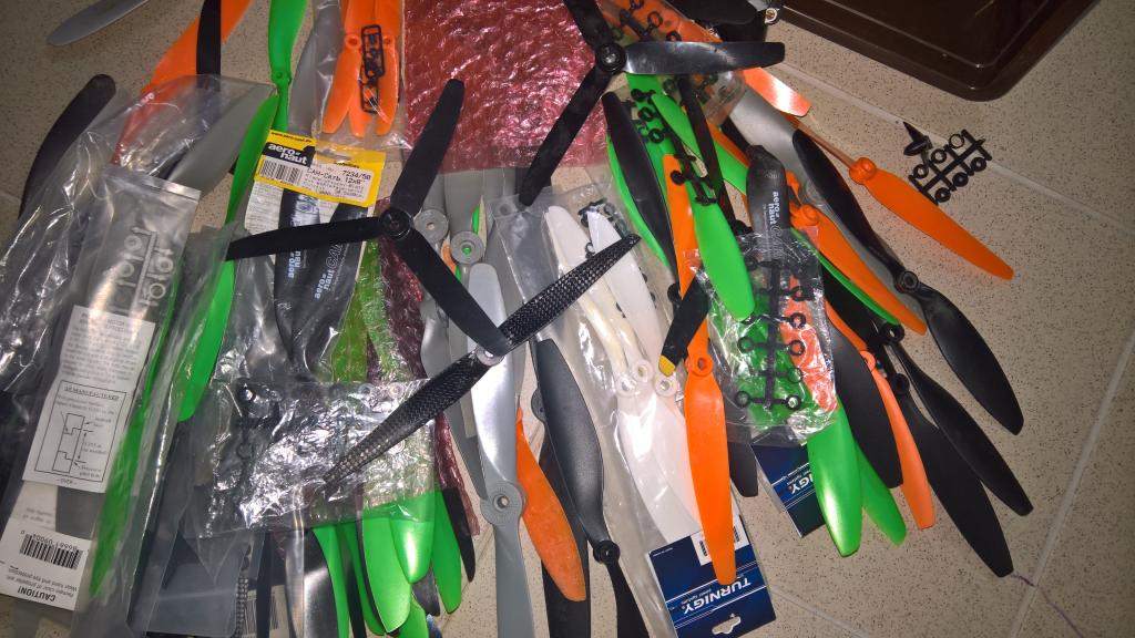

Asi te nepotesim ale obcas je to tak. Bud vis jakou presne vrtuli potrebujes (vcetne vyrobce) a nebo se zkouseni nevyhnes. A muzes bejt rad ze delas jenom letadla. Mam stroje kde kazdy test znamena 4, 6 nebo 8 vrtuli :-D Neco muzes overit na standu ale letova zkusenost se proste musi udelat. Napr. u coptery ma vrtule vliv i na kvalitu natoceneho videa, chovani v sestupne fazi atd...
Treba ted jsem kupoval vrtule na SE.5 a bral jsem rovnou 3 ruzne rozmery. No a jak to vypada po par letech :-) se muzes podivat na fotce. Nejsou to vsechny (tak 30 vrtuli ruznych velikosti pro coptery mam jinde), todle jsou spis takove zbytky z prechozich projektu nebo stare vrtule ale rikam si ze vyhodit to muzu az s modelarinou seknu :-D :-D
