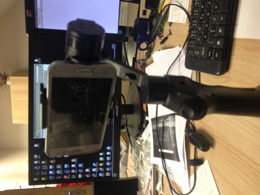

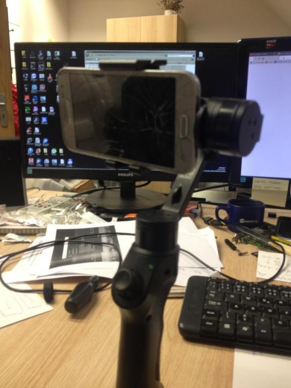

Re: Gimbal Big Balance Husky HY3M
Ahoj, konečně jsem se k tomu dostal.
Pro konfiguraci "mobil" viz obrázek.
Mám AXIS TOP: Y a AXIS RIGHT: X
nomi píše:Ahoj, konečně jsem se k tomu dostal.
Ahoj, nemohl by jsi prosím hodit screeny nastavení z simpleBGC GUI?? Už druhý den se tu s tím trápím a ne se dobrat ke kloudnému výsledku.. Celkem to chodí ale když zatížím trochu víc YAW tak se to celé zblázní, být v tom telefon tak ho to naférovku zničí jak to sebou začne mlátit (samozřejmě testuji se závažím tak aby byl gimbal vyvážený).. Zajímá mě především nastavení výkonu motorů a PID. Už jsem i přeletoval MPU6050 v domnění že je KO, ale to nepomohlo..
