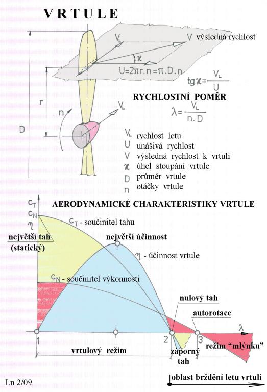

... snad budou stacit nasledujici obrazky:

1/ nie je to pravda ... aspon nie absolutna - plati to u vrtul s relativne malym stupanim (male P/D) naopak u vrtul s velkym stupanim (P/D) brzdia menej ak sa volne pretacaju ... preto maju gumaky bez sklopky "volnobezku"
2/ jednoducha vizualizacia je, ze si uvedomis ze vrtula je vlastne len pohybujuce sa kridlo, zober vetron (hovorime o kridle =vrtuli bez pohonu) "daj" ho do vzduchu bez doprednej rychlosti, co zodpoveda zastavenej vrtuli, tak padne ako kamen, lebo ho kridlo neudrzi, naopak ak to kridlo nechas pohybovat sa (klzat pod nejakym uhlom co zodpoveda roztacanej vrtuli) bude niest vahu lietadla celkom efektivne takze aj ta vrtula bude celkom uspesne brzdit ... pri velkom stupani to fungovat takto nebude, bude sa to chovat asi ako kridlo ktore bude prilis natocene dole a pri urcitej doprednej rychlosti samu bude "padat" lepsie ako pri nulovej rychlosti, pretoze sa dostane do uhla nabehu s mensim odporom
pokial sa pytas tie dalsie otazky, tak odpoved na ne sa da najst na tych Lnenickovych obrazkoch co poslal Veka
