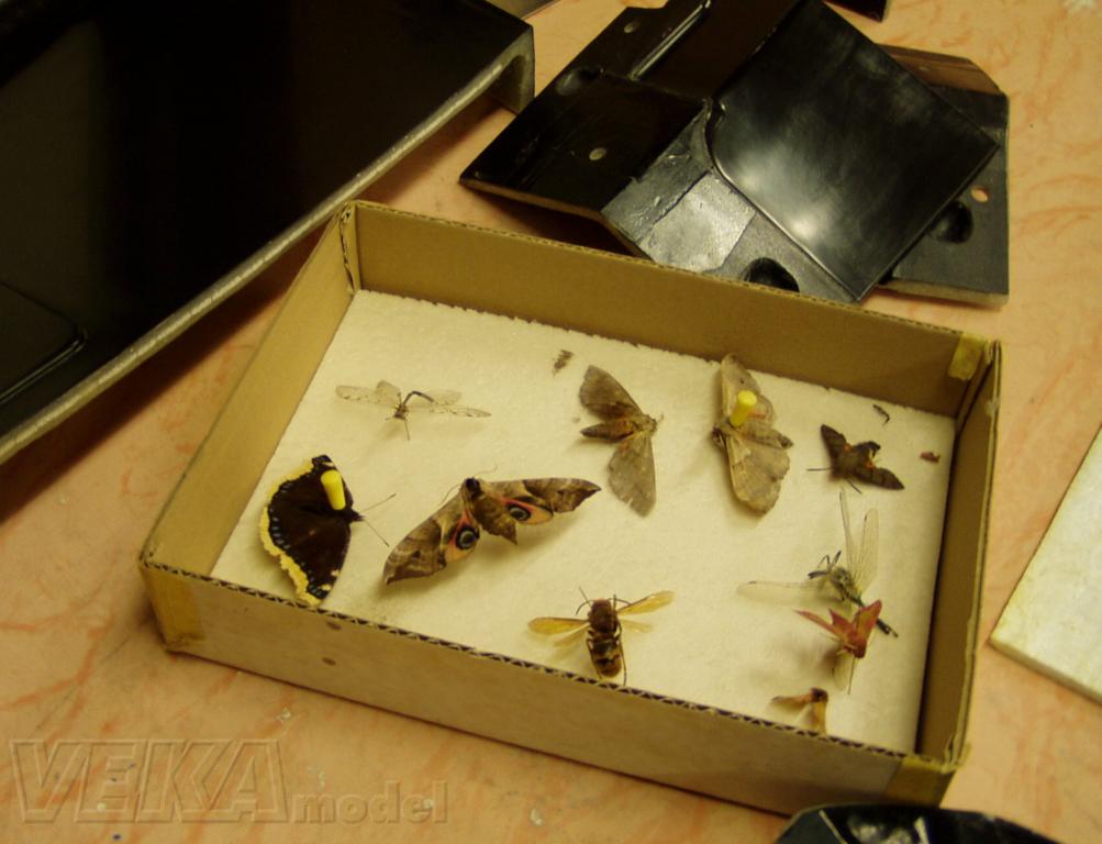

Pozn. z tvoru jsem fakt zaleval jenom pavouka, motyla a mne neznameho letajiciho tvora, ktery v dilne umrel na fet. Bohuzel jsem nic nenafotil .Dcera to odnesla neznamo kam a tim to pro mne skoncilo. Holt, kdyz se specha .... nejsou fotky z cele akce. Cast ucastniku pred zalivkou, viz foto: .

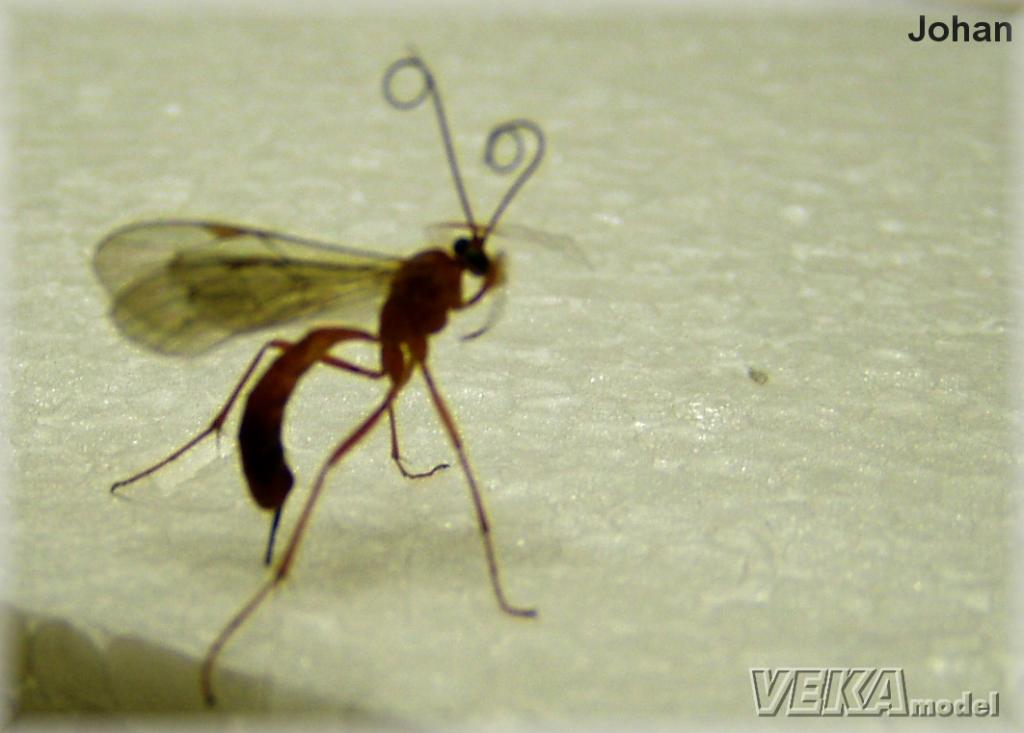

Ten neznámý létající tvor je zřejmě nějaký druh lumka - mám ale podezření, že ta tykadla jsi mu nějak naonduloval, není tomu tak? :?:

JardaRůžička píše:Ten neznámý létající tvor je zřejmě nějaký druh lumka - mám ale podezření, že ta tykadla jsi mu nějak naonduloval, není tomu tak? :?:
Ne , on jiz prisel ( priletel) nalitej tj. nedokazal se chvilema udrzet na nohou . Jeste, ze furt padal na desku polyse a nedokalicil se uplne. Ale je fakt , ze umrel dobrovolne a sam ... a pak jsem ho nadobro zakonzervoval :wink:
