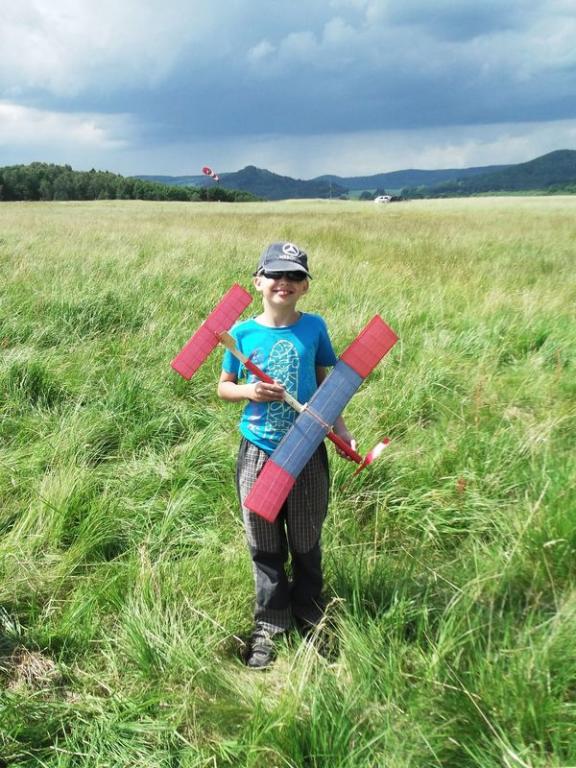

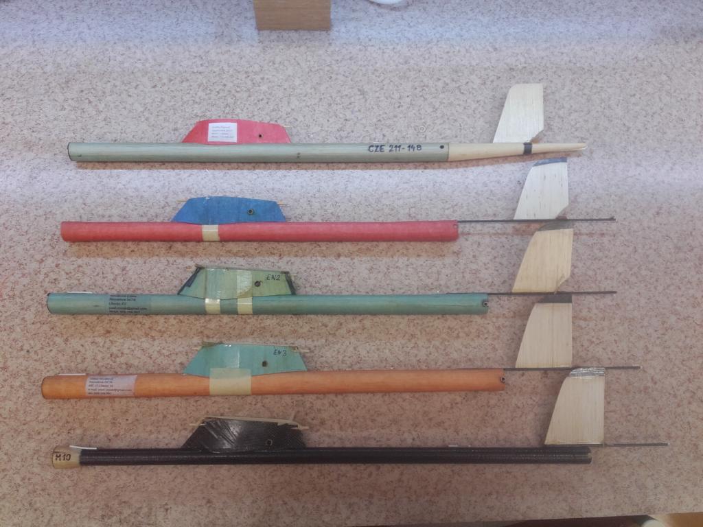

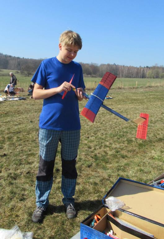

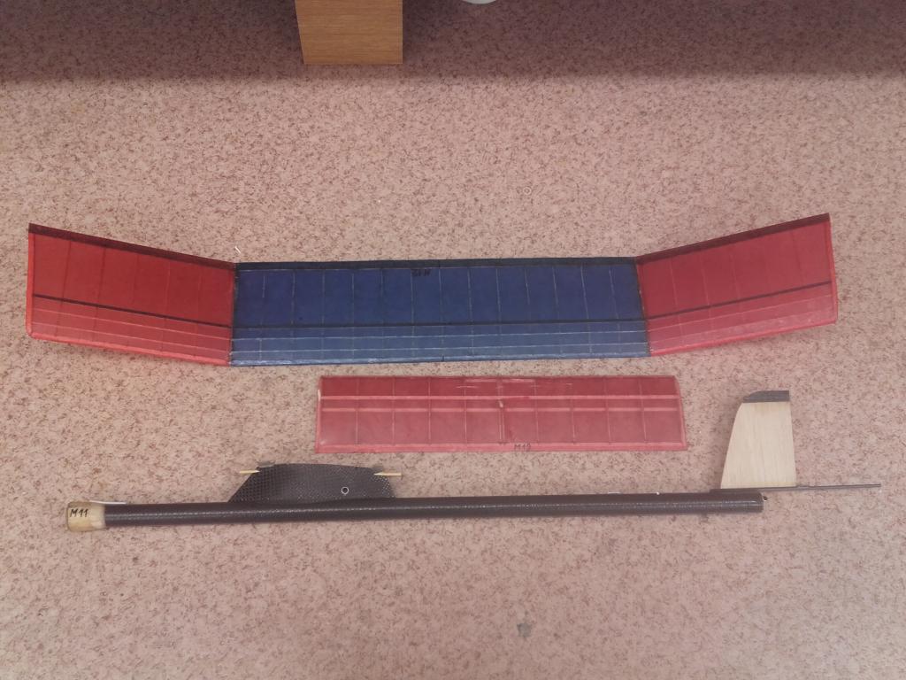

Pokud jste někdo netrpělivý, prosím o strpení. P30 děláme dlouho.
Toto je první P30 - Monty v roce 2012. To se Pepa Bartík slitoval a odprodal mi dvě stavebnice pro syna, první naše P30 byla ŽOFKA od Pepy Kubeše.
Potom jsme začali předělávat.
To je evoluce trupů, původní jsem nenalezl už žádný.
Poslední verze P30, zůstal akorát půdorysný obvod.
A jeho majitel také povyrostl.
Tak musím hledat v historii a to dá trochu práce.

Trupy jsme potahovali slabým japanem pouze zvenčí. Vnitřek se impregnoval vůči mazadlu vylitím lakem. Stejně ale mazadlo se dostalo do balsy a trup změknul a vydržel cca 3 sezóny při 8 závodech za sezónu.
To je jeden z důvodů, proč se snažím přejít na kompozitové trupy. Ale zatím nejsem s výsledkem plně spokojen a potom bude ještě zkouška životnosti a zda je budou moci děti dělat sami pod plným dohledem.
