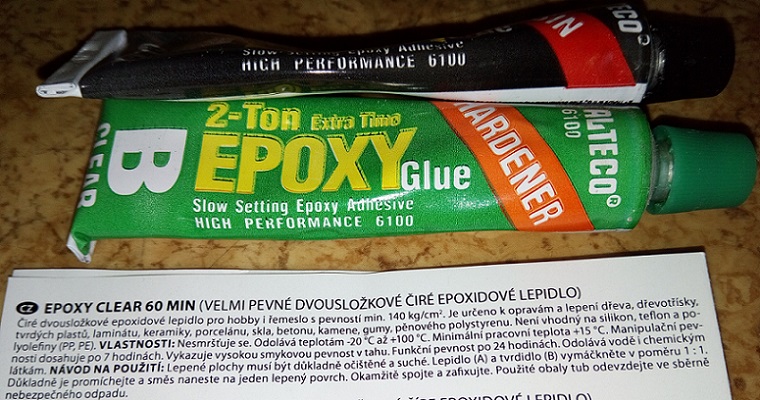

Jenže kámoš to Alteco 6100 má v origo balení a na příbalu je, že je to pomalej 60 min epoxyd, manipulační pevnost 7 hodin a tvrdý za 24 hod. Viz příloha.
Ty údaje z Heurecy přesně pasují na Alteco 3-ton Quick Epoxy kterej tu taky mám. Asi někdo v distribuci popletl popis, chová se jak je na příbalu. Po 16 hodinách je už na kámen.

Ty víš vždycky všecko dopředu? Vůbec jsem netušil, že to je 60 mim. Kór když na Heuréce píšou nesmysly, že to je pětiminuťák.
