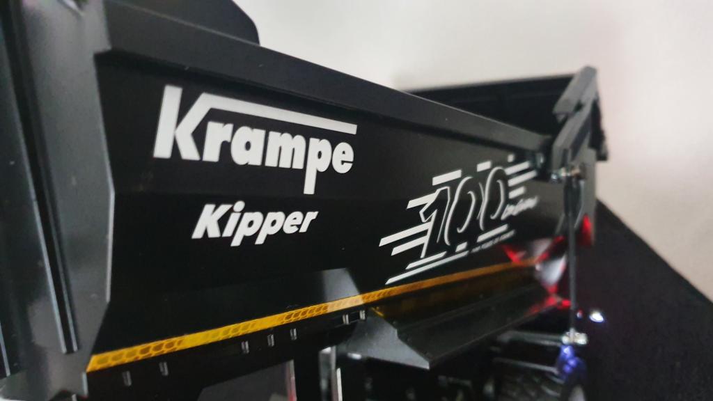

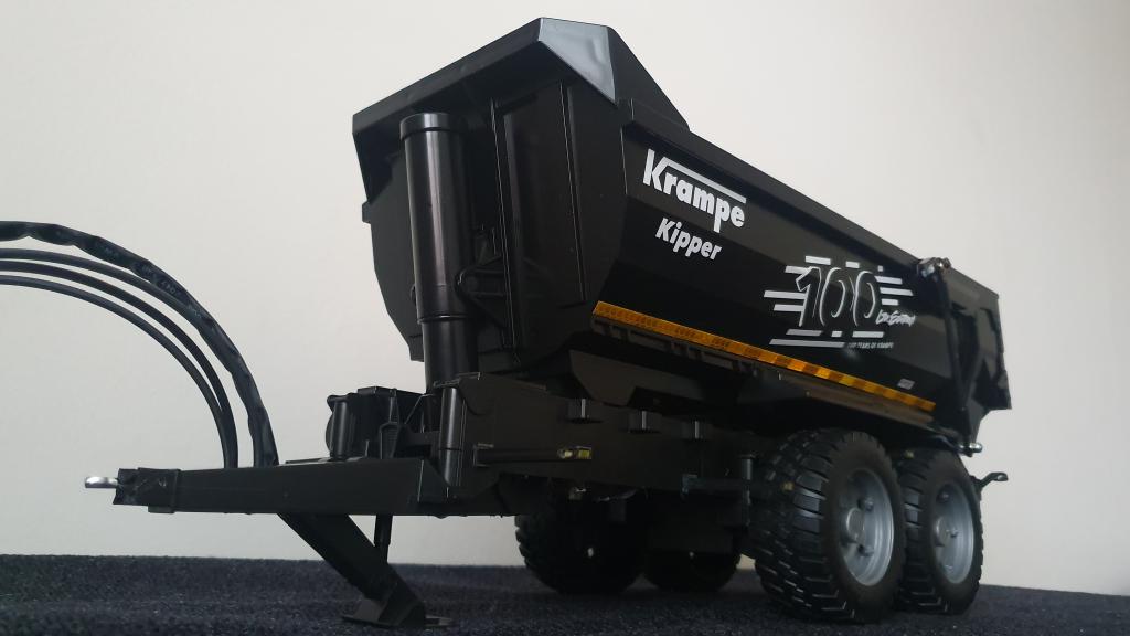

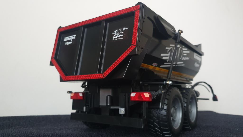

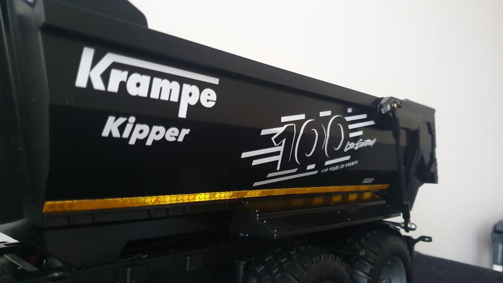

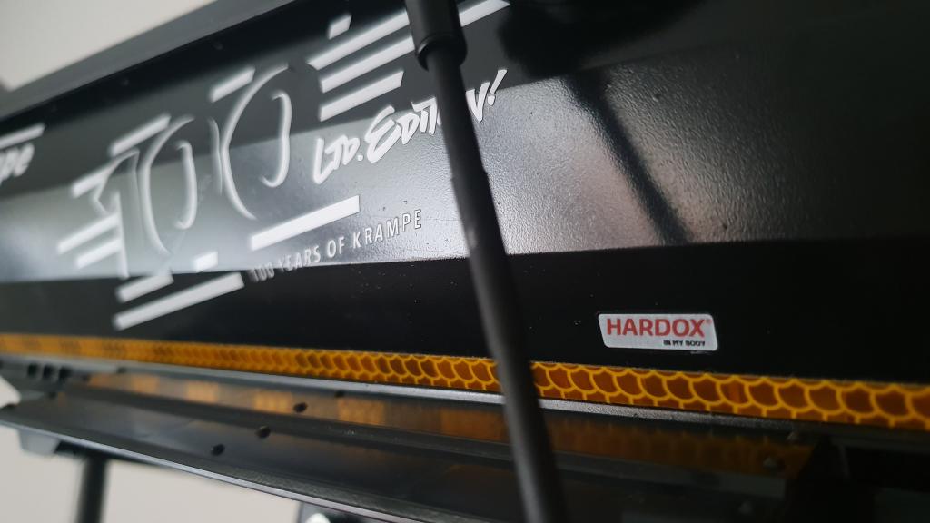

Vzhledem k tomu, jakou mam zalibu v detailech, tak by model Krampe od Bruderu byl ponekud stereotypni. Proto jsem se rozhodl tento model predelat, ale vcetne barvy, polepu apod.

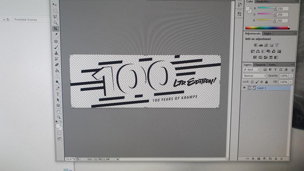

Jelikoz jsem ovsem nikde nenasel loga, ktere na privesu jsou, oslovil jsem primo nemeckou firmu Krampe. Na dotaz, zda-li mi poslou loga odpovedeli s velkym nadsenim a poslali loga primo v krivkach pro tiskarnu. Bravurni reakce.

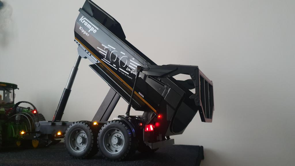

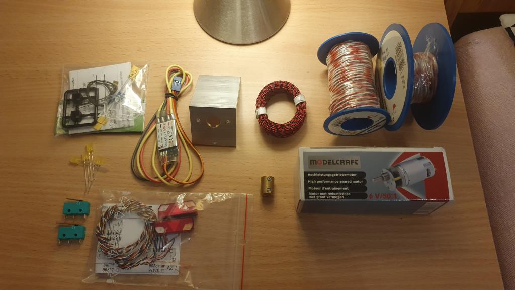

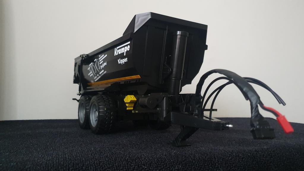

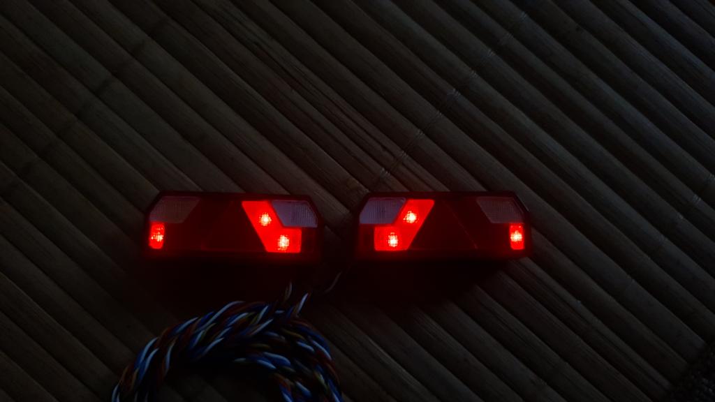

Takze jsem dal veci do pohybu a naobjednaval nezbytne veci. Prives, svetla, ktere jsem objednaval z s-hobby, jiz primo smontovane se skly, plosnymi spoji s smd ledkami a navic se svetlovody vevnitr pro optimalni rozptyleni svetla.
Jako dalsi byl regulator otacek motoru sklapeni, objednal jsem servonaut MFX. Perfektni na nem je, ze ma vstupy na koncove spinace, takze jiz zadne usmernovaci diody
Motor jiz jako minule, modelcraft s otevrenou prevodovkou 6V 50rpm.

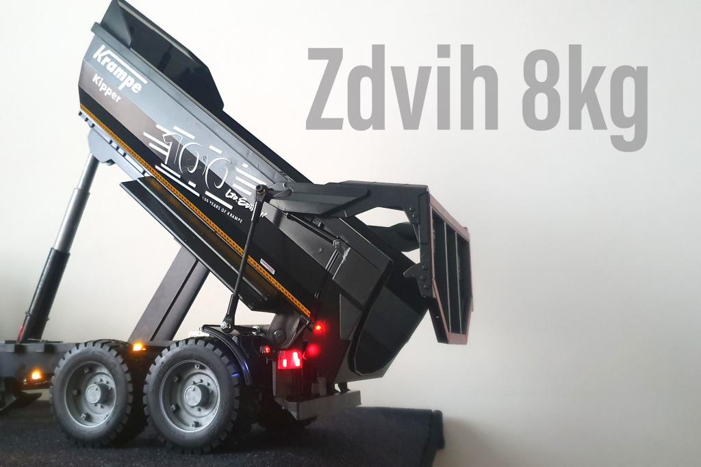

Na sklapeni bude pouzita zavitova tyc s trapezovym zavitem 10x3.
Jako napajeni bude pouzit 2S lipo asi 900mAh.

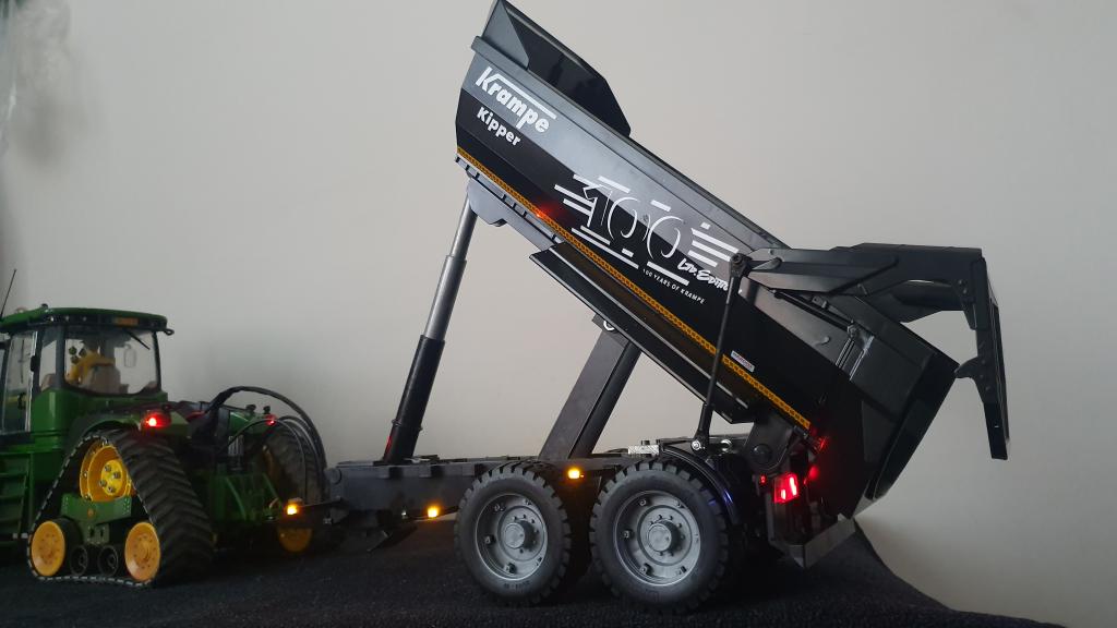

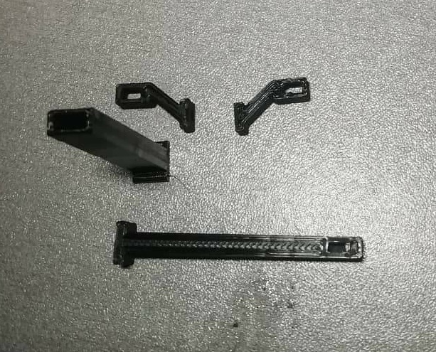

Navic velmi dobry kamarad mi vymodeloval krasne pozicky, ktere mi pote vytiskl na 3D tiskarne. Uz jen osadim led diodami smd.
