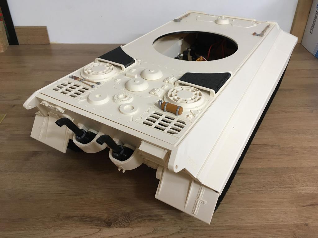

Opět se to trochu posunulo :D
Re: King Tiger II. - 3D tisk
Napsal: čtv 17.09.2020 10:13
od Lubosh
Tak trup je skoro hotov, chybí madla, háky, lana a periskopy.
První pojížděcí zkoušky v bytě vypadají slibně, uvidíme v terénu.
