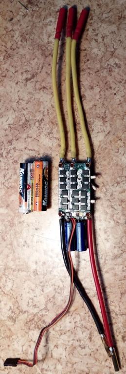

Dobrý večer všem,
nechtěl jsem zakládat nové vlákno, tak se tématicky připojuji. Nedokázal by, prosím, někdo identifikovat regulátor (viz. foto)? Respektive poradit s cestou k manuálu? Na internetu jsem zatím nebyl úspěšný. Potřebuju v podstatě jen přes vysílačku nastavit brzdu vrtule u starého ASWéčka. Chtěl jsem reglu dát šanci zalétat si, když funguje... Pokud k němu nenajdu šém, vyměním ho, neb bez brzdy létat nelze. Díky za jakoukoli stopu. Letu zdar!

Re: Identifikace regulátoru
Možná to je X-Star. Zkus druhej odkaz, je tam manuál na X-Stary. https://www.google.com/search?client=firefox-b-d&q=esc+Xstar+manual
Zkus ho, co ti vypípá.
Moc děkuju, podle loga to vypadá, že to bude ten X-star. Jen sbírám morál, jestli se do toho pípacího bludiště pustím ještě dnes, nebo až zítra. Což je, koneckonců, asi za dvacet minut
Ještě jednou díky
