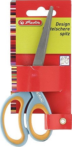

_ Překližky cca 1mm (také jiný než přímý řez), stejně jako "automet" STŘIHÁM vyzkoušenými nůžkami
Starší pevné ostré domácí obyčejné. A pak mám jedny staré (plechové čepele - výztuž. prolis) bazarové
se zoubky na ostří jedné čepele a vyhnutým plastovými rukojetěmi zakončenými masivními
plastovými oky na prsty. (Jakási obdoby VYSTŘIHOVACÍCH nůžek v levném kancelářském provedení.)
Až na čepele jsou podobné takovým to Herlitz Nůžky špičaté dětské
