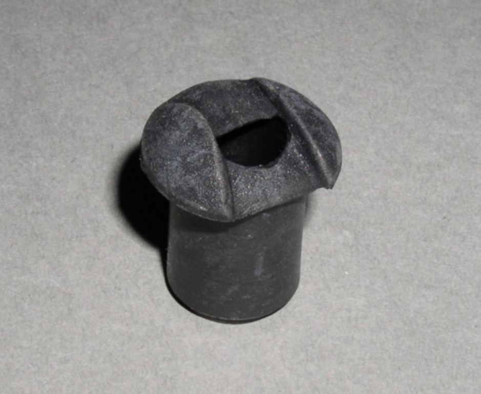

Omlouvám se za nevšední dotaz. Mám stlačeným vzduchem vystřelované makety minometných bomb. Je to 3D tisk, hlavice je křehký polystyren. Dostřel je pěkný, trajektorie realistická a v bezvětří to je velmi přesné. Co mě však trápí a čeho bych rád docílil, je hvízdavý zvuk. Ten bude slyšet při výstřelu, v apexu prakticky ne, a potom opět při zrychlování před dopadem. Pro moje použití je to klíčové. Bohužel se mi u používaných tvarů povedlo tohoto docílit jen náhodou při konkrétním poměru délky těla a stabilizátorů, ale nejde toho docílit při jiných poměrech a při všech používaných tvarech.
Dají se vytisknou píšťaly využívající dopplerova efektu, ale ty se musí vesměs zapouštět do těla (nedají se umístit na povrch), které je jinak tištěné nekonečnou spirálou a musí se tak povrch narušit. A zároveň musí být poblíž náběžné hrany, čehož z konkrétního důvodu nemohu docílit (poblíž špice).
Příklady tvarů střel přikládám (bez polystyrenové hlavice), stejně jako té "píšťaly".
Má otázka je, zda-li někdo nenašel třeba i nežádoucí plošší tvar, který by šel vytisknou a umístit na mé "střely" na střed těla či ve spodní části, který by hvízdavý zvuk vydával bez velkého narušení vzhledu či aerodynamiky? Jen poznamenám, že střely mají pomalou rotaci (mírně zahnuté stabilizátory) z důvodu přesnosti.
Tohle pískání při umístění na náběžné ploše, ale stopka se musí zapustit kolmo k letu

Co takhle proud vzduchu středem, který by roztáčel turbínu. Od ní by šel náhon na vhodný druh rotační (mechanické) sirény? Možná by se při vhodné velikosti "píšťalek" dvě vešly na vešly na stabilizátory střely. Ju-87 aerodynamický odpor náporových sirén (na hraně křídel nebo na kapotáži podvozku) snižoval rychlost letounu až o 25 km/h. Proto se v pozdější době někdy menší "píšťaly" montovaly na stabilizační plocha (křidélka) leteckých bomb.
https://1gr.cz/fotky/idnes/19/122/nesd/KUZ80177e_2.jpg /-/ the screaming death Stuka dive bomber /-/ Ww2 u.s. navy “bomb, whistle, mk i, mod i”
Edit02 - Někdy ne. Jindy ano - hvízdají. (Zvuk mám jen při přechodu přímo na YouTube.)
[youtube]https://www.youtube.com/watch?v=xa0KMNgbp5E[/youtube]
Whistling Pocket Foam Missile Footballs /-/ Aerobie Sonic Fin Football

Sedak , tu si nieco vyber :wink:
https://www.thingiverse.com/tag:whistle
Ak som dobre pocital tak tych pistaliek je tam skoro 500 , tak sa ti snad niektora (trebars po uprave) bude hodit...
Je tam aj par plochych ktore by ti mohli vyhovovat.
Asi ani nemusi byt tlacena spolu s minou , staci nalepit. Ale tak aby nezavadzala pri vystrele...
