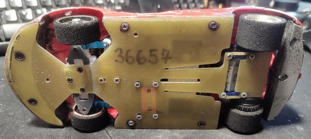

môj regulátor sa správa rovnako: najprv som mohol bezpečne vypnúť vysielačku a nič sa nedialo. Potom jedného dňa kdesi počul, že sa najprv musí vypnúť vysielačka....
Vymenil som regulátor za rovnaký, ale ten to už asi vedel od toho starého, lebo sa chová rovnako (rozbehne sa po vypnutí vysielačky). :(
Ak dám baterku bez zapnutej vysielačky, nerozbehne sa.
Používam Flysky vysielačku aj prijímače. Zdá sa, že pátranie po FailSafe môže viesť k úspechu.
Pozn.: Jazdíme na malej dráhe s autami 1:24 a často treba niekomu "vyhovieť", deti, oprava .... Keďže vysielačka začne po minúte nečinnosti pípať, jednoducho sme ju vypli. Z áut treba zdemontovať karosériu a je to niekedy až 6 skrutiek.

to Guchar: nezastavujem, auto na dráhe z rozmaru, ani ho tam nenechávam. Keď treba s niečim pomôcť ide z dráhy dole. Ale skús vojsť na dráhu, keď tam lieta 6-8 áut (celkový rozmer dráhy je cca 4*6m), atď, atď.
Vysvetlil som situáciu, požiadal som o pomoc.
