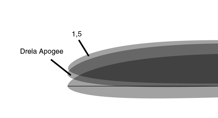

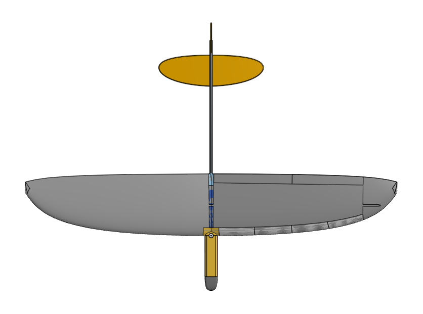

Prosím moc, měl by někdo radu jaký zvolit úhel náběhu pro metrové res házedlo s tímto profilem?
Nebo kde bych nějaké informace získal?
Kořen je 180mm a vzepětí 9°
(délka ocasu na pohledu zatím není reálná - jen tak sem si to čmárnul to budu teprve řešit)
díky

Ahoj no videl bych to tak 1,5 az 2.stupne, na RCH ktere letame pouzivame totez. :D

Jirka Schifi Zatec píše:Ahoj no videl bych to tak 1,5 az 2.stupne, na RCH ktere letame pouzivame totez. :D
Díky moc za rychlou odpověď.

Jinak bych při konstrukci vycházel z osvědčených jiných konstrukcí s tím, že něco lze doladit při záletu. Ty úhly, jak je doporučuje Jiří Schifi z Žatce, jsou takové docela univerzální. Toho bych se držel.

Dominiku, to nebylo myšleno nijak zle, každý se může plést. Na chybu tě přede mnou už upozornil veka1. Nejsi ani první, ani poslední. Představ si, že i já jsem tvůj požadavek pochopil. Používám výše zmíněné velikosti úhlů na mnou konstruovaných modelech, funguje to.

No nevím, zdá se mi to jako nějak nakoplý. Dost to musím zatěžovat. No neva příště budu moudřejší. Na odkazu: http://www.charlesriverrc.org/articles/ ... rfoils.htm
který mi dal jeden zdejší matador, jsem našel přímo použití profilu samotného Drely, no a posuďte sami, je to tak stupeň.
