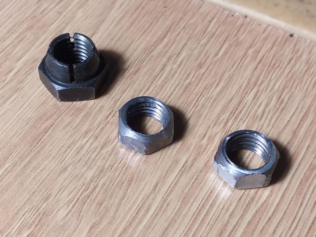

Tak pre porovnanie originálna kontra matka na 12mm kľúč a mnou na M8x1 upravené pôvodné M6 na 10mm kľúč:

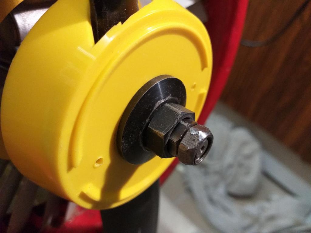

Takto to vyzerá po montáži na Čmeliaka, kde som dal pre istotu 2 kontry. Inak som zistil, že ich treba uťahovať nástrčkovým kľúčom, vidlicový ľahko otlačí hrany, čo je na tej fotke vidieť:

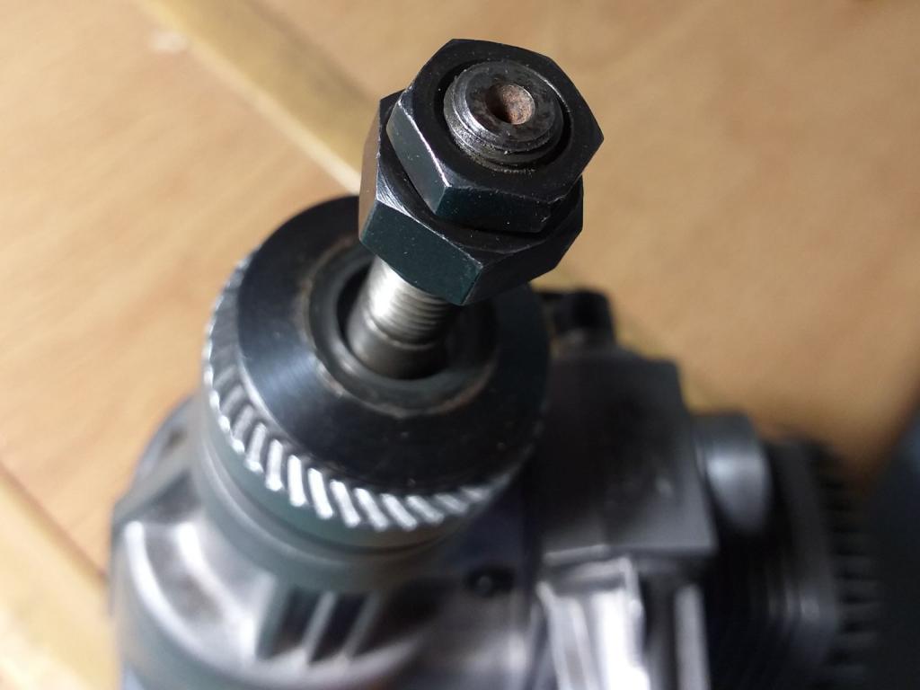

Tu je foto hriadeľa motora OS AX 95 s hlavnou matkou a s originálnou kontrou:
To isté foto hriadeľa motora OS AX 95 pohľad zboku s hlavnou matkou a s originálnou kontrou, kde je dobre viditeľný zárez na kužeľovej časti kontramatky, pomocou ktorého sa po dotiahnutí do hlavnej matky kontra zovrie a zaistí sa tak viac proti povoleniu vrtule:
To isté foto hriadeľa motora OS AX 95 s hlavnou matkou ale bez kontry:
To isté foto hriadeľa motora OS AX 95 s hlavnou matkou a s kontrou M8x1:
A takto vyzerajú kúpené štandardné matky M8x1, ktoré sú na kľúč 13mm (teda nie 12mm, ako som sa domnieval) a vysoké sú 6,5mm. Tie by sa bez skrátenia dĺžky závitu asi už nedali ľahko naskrutkovať na hriadeľ UNF5/16x24, prílišné násilie by totiž mohlo vylomiť závity hriadele, ktorá má zrejme cementovaním zušľachtený povrch, teda tie závity sú asi dosť krehké:

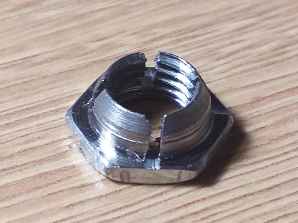

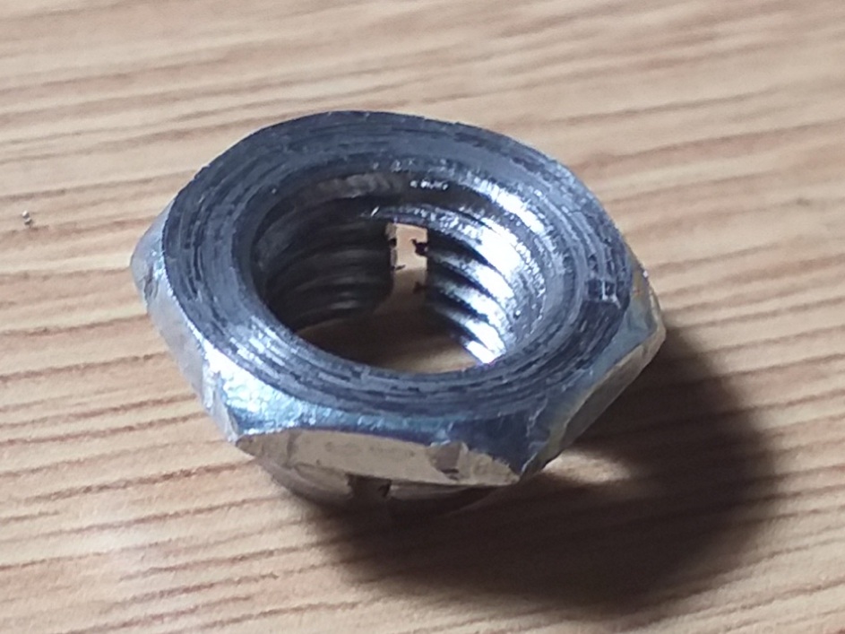

Tak som vyrobil ešte jednu kontra matku, pričom som použil tú kúpenú M8x1. V nej som urobil aj tie rezy, takže je viac podobná originálnej. Ale zo zadnej strany som závit skrátil o 1mm, lebo bez toho to na UNF išlo naozaj už príliš ťažko.
