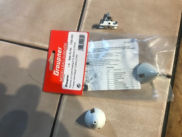

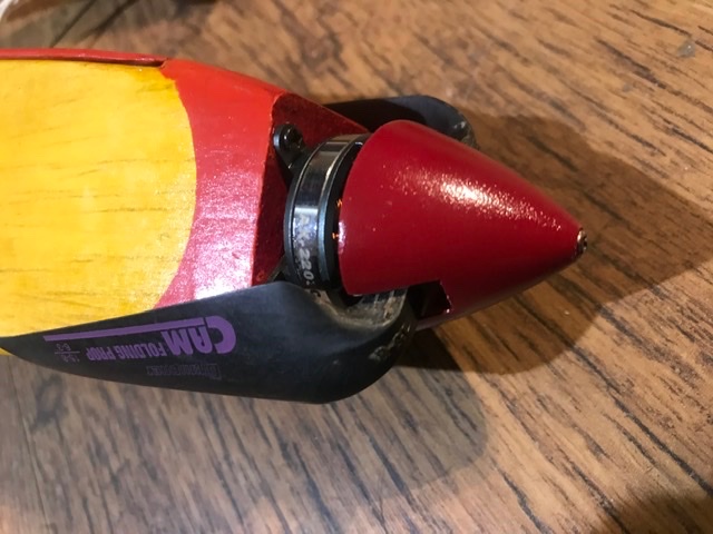

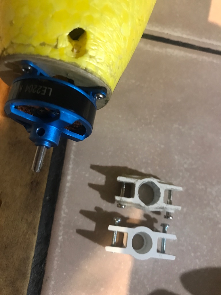

Tak to máš štěstí, že jdu zrovna kolem .
Já prvně vyrobil pylon, páč mi bylo líto fiknout špičku,ale následně při létání jsem zjistil, že nostalgický dojem vzal při létání díky tomu pylonu za své, bo jako školáček jsem měl Liona bez pylonu, tak jsem ted ve vzduchu koukal vlasně na uplně jiný ero, navíc další uplně zbytečná váha v těžišti.
Ted přez vánoce jsem nakonec špičku fiknul, ale páč jsem nechtěl rubat ven zbytek té lipové špičky, použil jsem tady ten motor.
https://2114988612.s1.eshop-rychle.cz/M ... T-d341.htm
zatím jsem s tím takto ve vzduchu nebyl, ale tady ten motor používám už ve dvou modelech a jsou to na svoji velikost a váhu docela dělníci, tak předpokládám že i na liona budou stačit--kolmo to nahoru stoupat nebude, ale nějak to stoupat bude a to mi stačí.
Stejně jde o ero, který vytáhnu jen z nostalgie jednou, dvakrát ročně a pak dám zase několik let pauzu :lol:
Tady ty graupnerácký malý lehký plastový kužely jdou po převrtáním plastového unašeče těsně nasadit tady k tomu motoru a k motoru přichytit jen delšími červíky , jen je ještě přez šroubky pro sklopku pro lepší pocit přemotávám silonovou nití.
