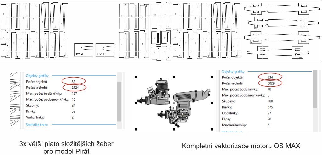

Ještě jsem si prošel jednou statistiku zkušebních dat.
Těch bodů je tam opravdu hodně.
S pravděpodobností více než 90 % bych to musel přemalovat.
Pro porovnání přikládám obrázek jiných dat se kterými běžně pracuji.

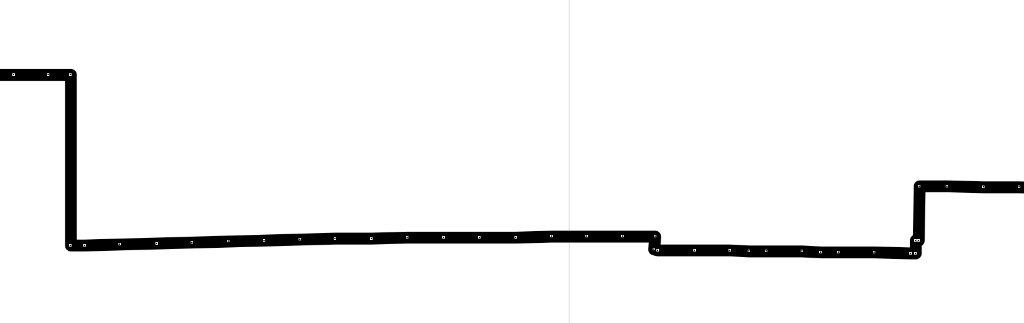

Během oběda jsem si zkusil naimportovat ta první data (pdf).
Corel 12 si stěžuje "Soubor je poškozený"
Corel X6 načetl, ale ta data jsou podivná: Přitom když jsem zkusil svoje data po exportu do dxf a pdf znovu načíst zpět do Corelu, bylo to použitelné, jen křivky jsou "nalámané" na úsečky, ne rozsekané.

Na vysvětlení:
Vybrání na tvém obrázku tam má být (přijde tam pásek uhlíku).
Prvotní návrh jsem dělal v programu Winghelper. Ten dělá ty nalámané úsečky.
Když na to pak v AutoCADu LT 2025 pustím PEDIT a pak JOIN, (nikoliv GROUP), tak se z jednotlivých úseček sice vytvoří jedna polylajna, ale zůstane "nalámaná".

Winghelper není špatný program.
Licenci mám již několik let.
Ale prozatím neumí to, co potřebuji. (to by bylo na dlouho a i když se od první verze hodně zlepšil)
Čas od času ho používám pouze pro jednu funkci a to generování profilů zkrouceného křídla
(negativy, křížení profilů atd.). Je to jednodušší než v Corelu.
Celé profily potom vyexportuji a naimportuji do corelu (používám verzi 13).
Data použiji jako šablonu a pak vše ostatní už dodělávám v Corelu.
Protože tam ručně udělám jen to co potřebuji na rozdíl od toho co mi automaticky vygeneruje winghelper. (a že toho je)
Je pro mě rychlejší dodělat to v corelu, než opravovat vygenerované data z winghelperu.
Ale jinak Winghleper hodnotím dobře. Je to v základu dobrý program.
