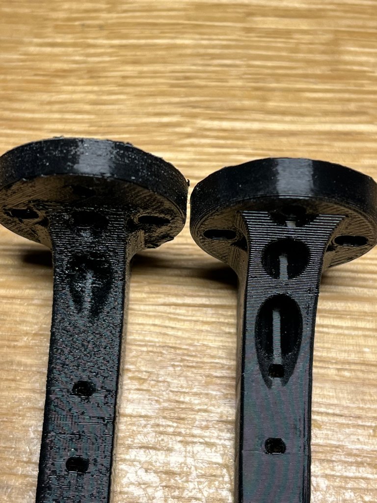

warhawk
Příspěvky: 688
Re: 3d tisk - jaké materiály by neměly chybět v modelářské dílně?
#3 Příspěvek od warhawk »
Jiri píše: sob 15.11.2025 13:07 Pokud potřebuješ něco fakt houževnatého, doporučil bych ASA275. Nastavení prakticky jako PLA, takže žádná věda.
Na 'gumové' věci (dorazy, nožičky, těsnění, ostruhová kolečka nějaké TPU, nastavení taky podobné PLA, ale bez retrakce.
A pokud bys chtěl zkusit modely, tak LW-PLA, nastaveni je dobře popsáno u materiálů a modelů. Pro první pokus doporučuji Eclipson A, je jednoduchý, málo materiálu, základní verze je zdarma a dobře lítá
Nic z popsaného není nijak zvlášť náročné ani na nastavení, ani na tisk.
Díky za ten tip na ASA275. Na ten se podivam. PLA LW mam a pouzivam na letadla.

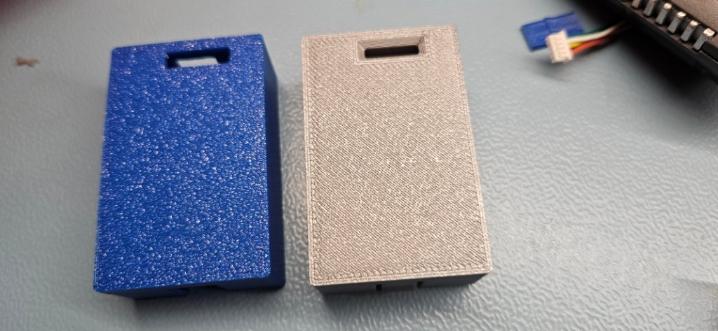

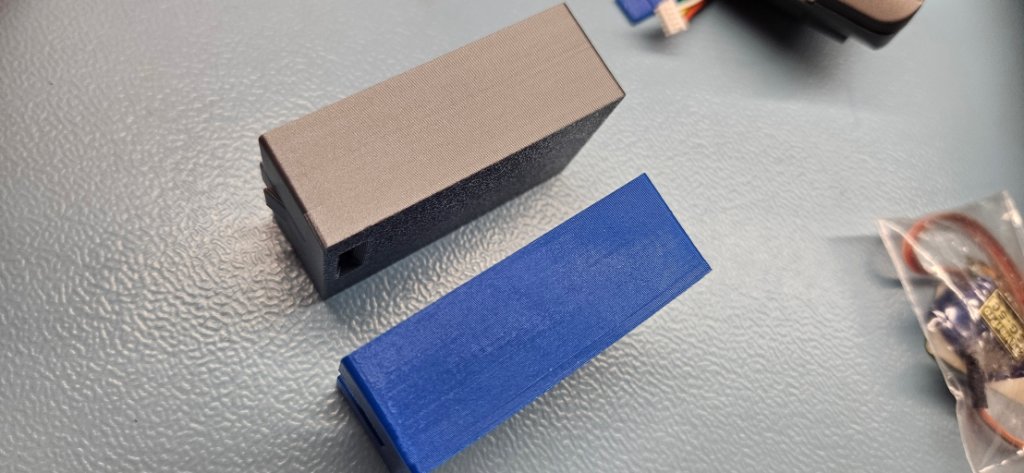

warhawk
Příspěvky: 688
#12 Příspěvek od warhawk »
Já děkuji všem za cenné rady a praktické poznámky. Už trochu dostávám představu co si koupit na "hraní".
Jinak já se PLA nevzdám, myslím si, že na jednoduché věci má své použití. Třeba teď jsem tisknul držák na přijímač:
Podobný mám už přes rok v provozu na druhém letadle a dokonce i na regulátor. Zatím drží. Ale na takovou primitivní věc je asi jedno, co člověk použije.
Ještě bych rád dodal jednu věc - rád používám 3d tisk tam, kde to dává smysl a kde mi to pomůže. Nejsem však posedlý tím, tisknout vše jen protože mám 3d tiskárnu. Mám slušnou dílnu, umím se dřevem, občas něco vypálím na laseru. Hlavně u některých modelů mám pocit, že autor by tisknul i serva, kdyby mohl. Je to mnohdy nesmysl.
