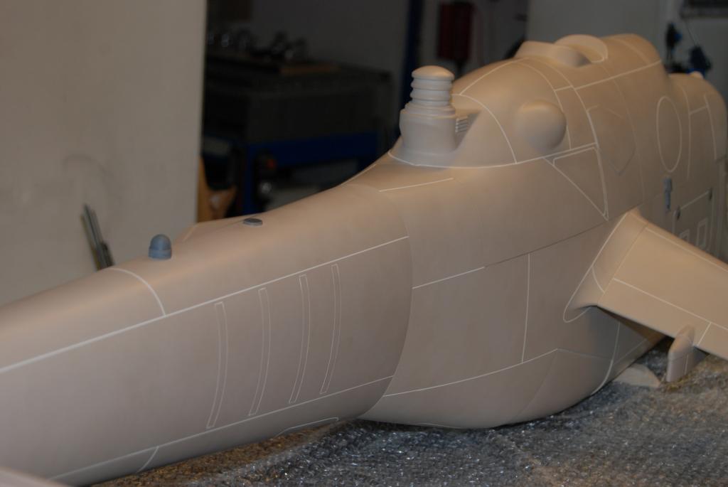

Tak po hodně dlouhý době jsem byl dokopán k nějaké práci na Mi-24. Proběhlo obroušení druhé vrstvy kitu a dolepení pár zbytečností. Ještě jsem doopravil nějaké oštípané hrany a tedˇje to připravený pro nástřik plničem. To netušim kdy k tomu dojde. Venku se teď stříkat nedá a v dílně si bordel dělat nechci ... Možná to někdy odnese garáž 8O
Možná se bude zdát, že od minule je to furt stejný ... a je to pravda , je to stejný, akorát přibylo dalších cca 40 hodin práce :oops:

Nóóó, to je dost, to to trvalo. Teď si nahodil řemen, tak v dubnu formujem :lol: :lol: :lol: :mrgreen: :mrgreen: :mrgreen: .

K dnešnímu dni: nastříkán plnič (opět samozřejmě vše obroušeno), paneláž hotová, dolepeny další kravinky. Povrch je teď připraven k finálnímu nástřiku 2k barvou.
Po zkušenostech z minula, ale ještě před tím vyrobím všechny potřebné dělící roviny pro zaformování. Manipulací se potom povrch zbytečně někde poškodí a musí se opravovat - takhle to sedne do hotového.
Po nástřiku barvou bude následovat další broušení a leštění. Dolepení dalších mini detailů + několik desítek tisíc nýtů - ale to už je radostná práce.
Už se na výsledek vyloženě těšim, protože jsem teď párkrát prolítnul Mi-8 a je to prostě zážitek - klidný, poslušný,vláčný... Lítám teď s pětilistem na mi-8 a dvoulistem na Ecureulu.
Dvoulist dobrý, ale pětilist je prostě klidnější. Jen je náchylnější na větší vítr.

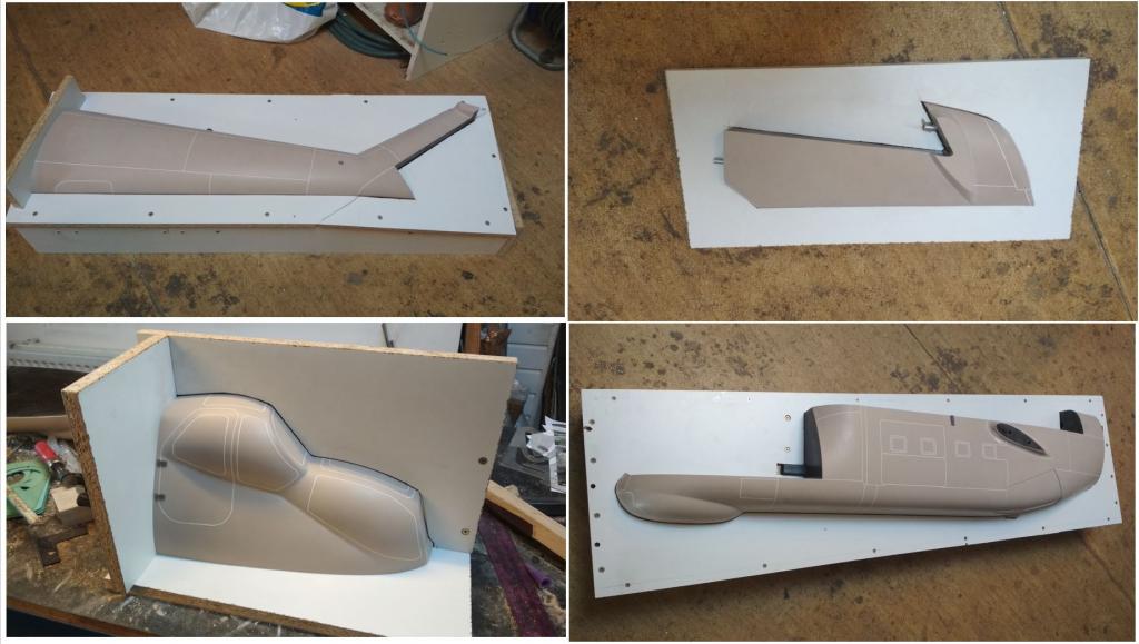

Teď se k tomu vyloženě musim nutit, ale výsledek bude hodně pěknej (pro moje účely). Teď dělám na dělících rovinách - jde to docela rychle ani jsem to nečekal. Do konce léta to chci mít v barvě a komplet připravený k zaformování.
Přes léto se to v těch vedrech stejně moc nedá formovat. No a přes zimu se udělají formy a prototzp. Z jara by to mohlo letět, protože mechanika je naprosto stejná jako u Mi-8. Jenom se musí dořešit zatahovací podvozky, ale zatím to může lítat i bez nich... Anebo to dopadne jinak - "na podzim prodam kravku a z jara už nezaseju" :lol: :lol:

Dělící roviny jsou komplet. Teď musím opravit lehká poškození a vyčistit (je to opatlaný jak jsem to tisíckrát obracel v ruce). Asi to venku lehce přebrousím pod vodou rounem - to bude nejrychlejší. A pak připravit pro finální nástřik 2k barvou.

To si se vyřádil. Vzhledem k tomu, že jsem měl možnost si tím jednou s tebou projít, mám jakous představu, co to obnáší a není to pro děti do tří let :lol: Těšíme se na další.

Ahoj, já jsem tím prošel tak, sice ne v takový kvalitě, ale řekl bych, že nejen že to není pro děti do 3 let, ale že to je vyloženě pro otrlý jedince :mrgreen:
