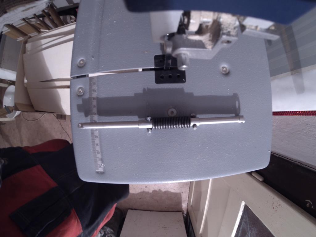

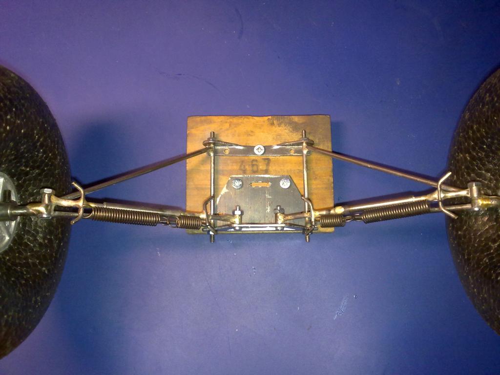

Teď jsem využil aprílové počasí a trochu tunil podvozek. Pracovní verze vypadá že fachčí.

Ten podvozek vypadá fakt dobře :D delší pružinky, natřít na černo a bude to luxus. Jsem zvědavý co ukáže praxe. Pak dej vědět. Jo a kolik ti to váží?
Váha nastříkaného podvozku bez kol je 67g.

Podvozek hezký.
Ale nechápu funkci u houbáka jako je FunCub.
Vidím jako velké + ten origo drát, pobere hodně a to že se ohýbá do všech stran, není také na škodu.
Tento podvozek bych pochopil spíš na nějaké balzové polomakeťe.

Dejfak píše:
Podvozek hezký.
Smysl to má třeba v tom ,že na houboletu otestuji funkčnost a poté použiji dál. Je to už asi čtvrtá verze a né vždy podvozek sloužil podle představ . Zákonitosti zbíhání geometrie bohužel platí i tady . Jeden šmatlal jak nápravy na "ZILU".
Další a pro mě asi důležitější ,prostě mě to baví a navíc mi ten origo drát hned praskl.

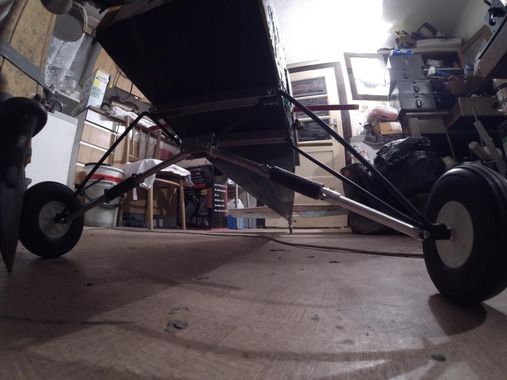

ak sa môžem opýtať....koľko mm je dlhá tá tlmičová časť....zaujíma ma ten piest ktorý sa zasúva do trubky teda- "Prekrytie piestu trubkou"
Ja som tiež trocha experimentoval....
[ 62.65 KiB | Zobrazeno 2216 krát ]
[ 82.02 KiB | Zobrazeno 2216 krát ]
Ospravedlňujem sa...lietadlo nie je FunCub ale inšpirácia podvozku je z piper SupreCub....niekedy zbieram nápady z malých aj z veľkých lietadiel.....

palci72 píše:
"vikideath"
pekná práca....mne sa páči keď niekto doma experimentuje a nie je to všetko len z predajne....
Ten rozměr je 30mm.

Vďaka za odpoveď....ja to mám tiež tak podobne....dúfam že sa struna nebude rozťahovať viac...
