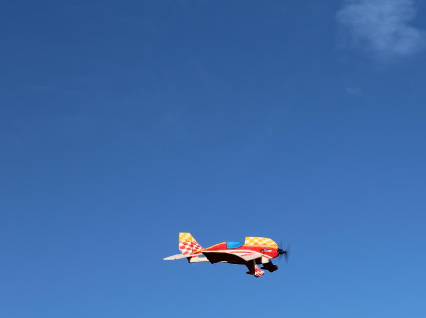

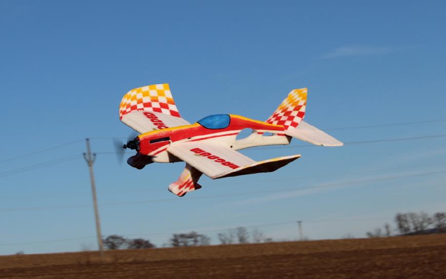

Dnes jsem byl prolétnout MR :mrgreen:

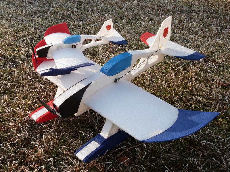

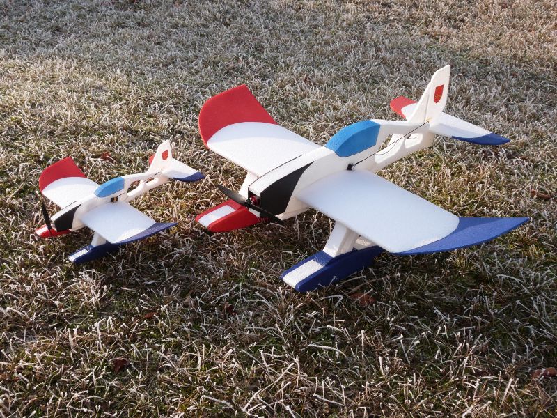

Zdravím, tak i já jsem - dost opožděně - podlehl modelu Magnum (nee však trvale EPP :wink:, tohle bylo fakt poprvé a asi nadlouho naposledy).
Velký už má za sebou i křest vodou (a pod vodou) na Štěrkovišti v Otrokovicích, toho malého to teprve čeká - narodil se totiž až přes silvestrovskou noc (fotky jsou z novoročního mrazivého záletu), ale zase už má proti velkému pár šrámů z haly.
Oba lítají skvěle (hodnější jsou s plováky), oba si letos i "zalyžovali". Určitě je to zpestření letového parku a mohu jen doporučit :)
Pokud někdo chce k nim něco víc vědět (byť Amériku jsem neobjevil) - dočte se na Aviariu (tak nějak jsem se tím webem inspiroval a na oplátku se podělil o tu radost z odpočinkové "stavby" pár řádky).

Velice hezky a pečlivě vyrobené, oba, nu a ten maličký, to je opravdu mazec! Dobrá práce! :idea:

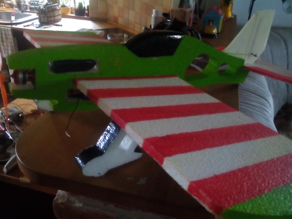

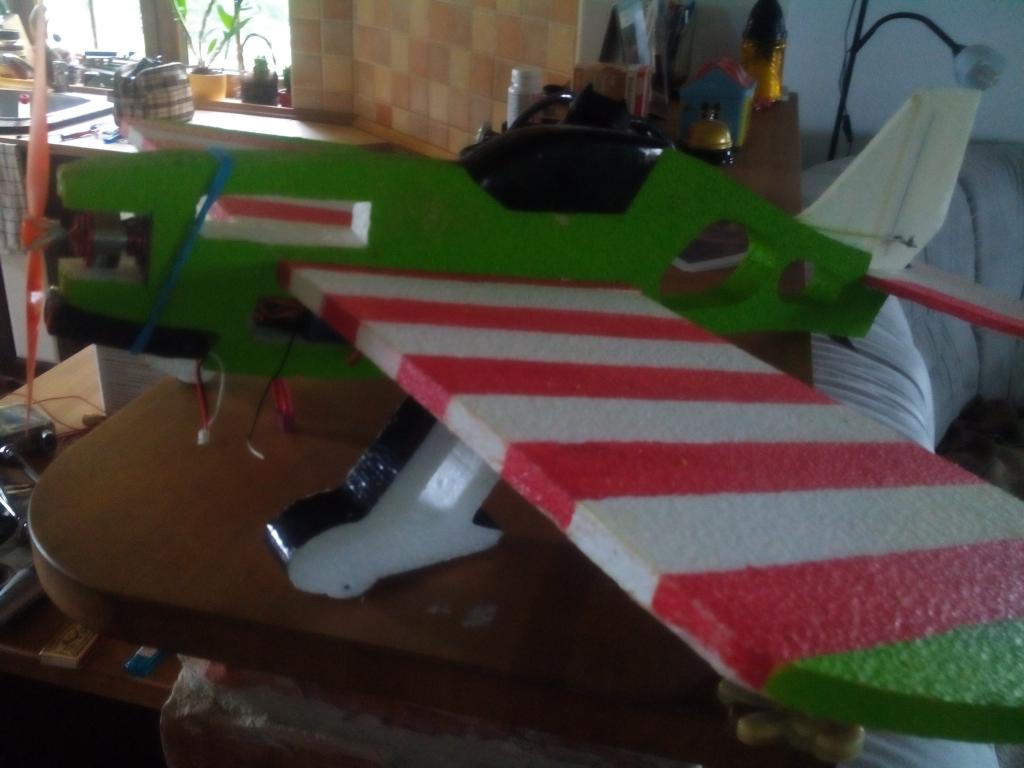

Zdravím vás všechny reloudáky.....po letaní se SkySurferem a Sky starem od Hackera jsem pořídil synkovi k narozeninám Reloaded Acro....bohužel se mi ho nedaří zalétnout....předchozi majitel s ním lital i na 3 članek 1300 mah a mně se zdá že je to nějaké celé rozhozené.Prosím o radu jak ho dobře vyvážit.Mám k dispozici 3 članek 1300 a take dvoučlanek 1300.Při umístění 3 članku dle foto nahoru do kapsy před křídlo je težitě cca 9cm od náběžky a při umístění dvoučlanku dle foto dolu na čumák je těžište cca 7,5 cm.S tříčlánkem to ma velký tah jde to samozřejmě za čumákem kolmo k obloze a jakmile uberu,padá po křídle.S dvoučlánkem na čumáku jsem ho ještě nelétal.začalo silně foukat.Děkuji za rady

Pokud vím, tak se těžiště uvádí 65 až 75mm od náběžky.
