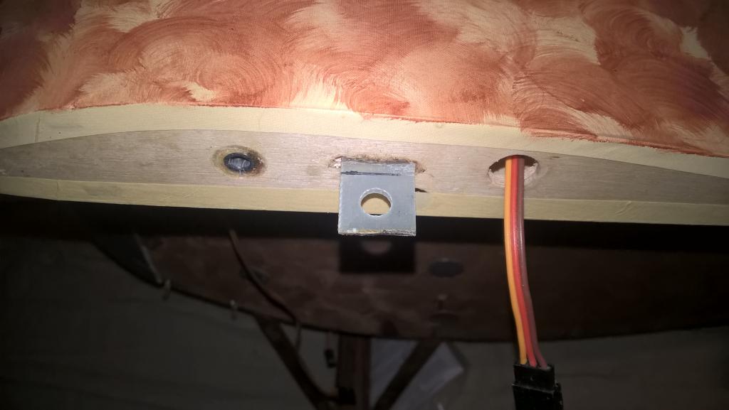

Přemýšlel jsem, jak vyřešit zajištění křídel. Nakonec jsem do žebra centroplánu zalepil pásek sklotextitu, který je svrtaný s "domečkem, který je přilepený na kořenových žebrech polovin křídla. V domečku je vlepená zapichovací matka a křídlo drží nylonový šroub:
[ 50.82 KiB | Zobrazeno 1425 krát ]
