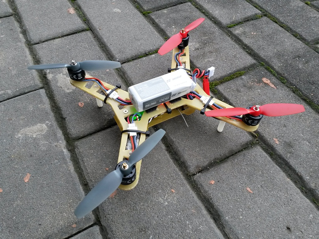

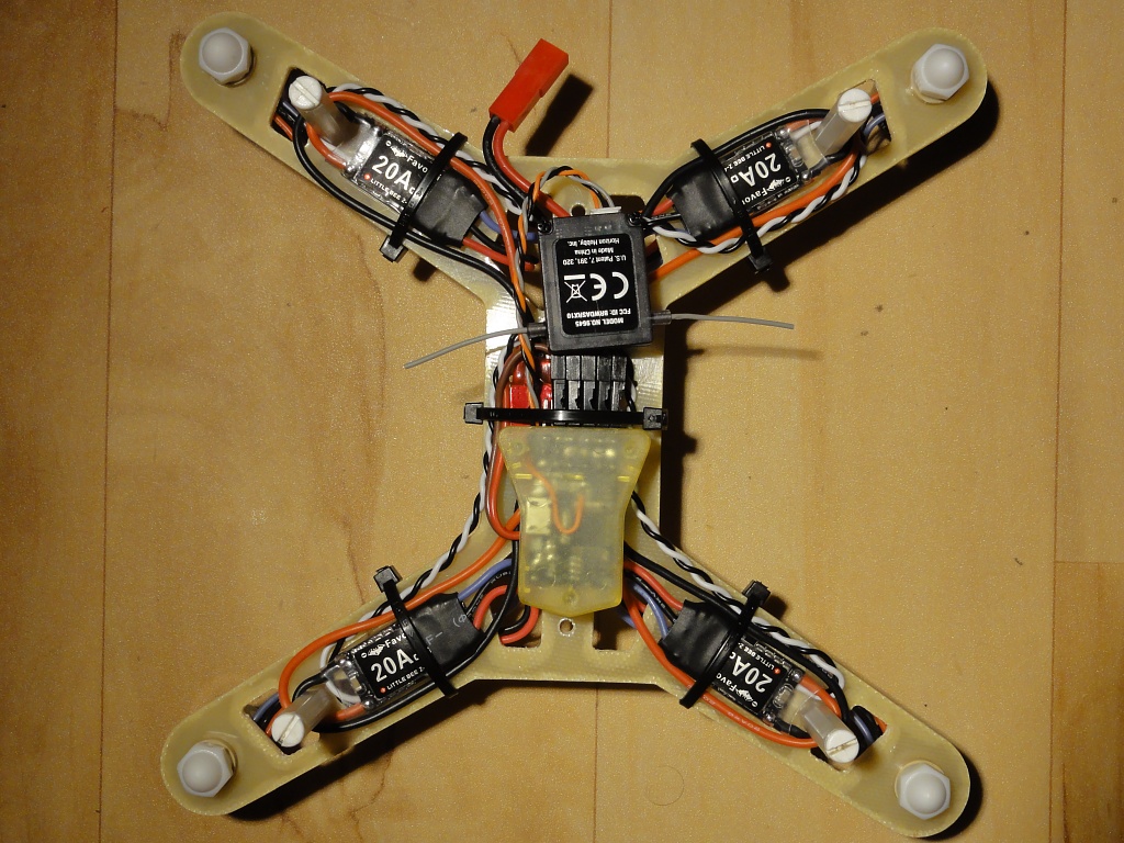

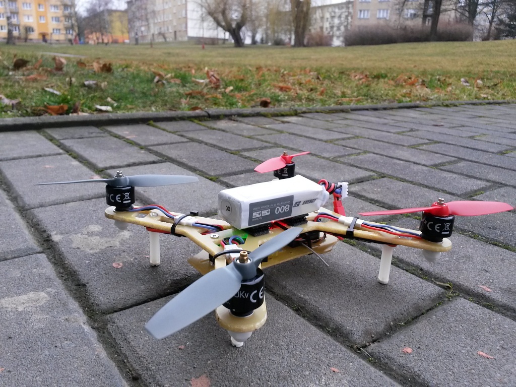

RadekCe píše:
Tak nakonec udělám takový malý Blade upgrade (resp. downgrade :D)
Povedlo se :D ... akorát z toho Blade 200QX zbyly jen motory a aku, které stejně vyhodím a udělám z toho 4S raketu :mrgreen:.

[ 326.9 KiB | Zobrazeno 1233 krát ]
Motory jsem nechal, přehodil AKU za 3S a je to raketa už teď - neskutečné, jak to lítá :D. PS: A to jsem ani nemusel měnit PID - mám tak na chlup stejný setup jako u 250ky s FPV :-D. Akorát jsem musel vrátit 4"ky vrtule, protože 5"ky už jsou moc a nelítá to s nima ani na 2S.
Takže můžu potvrdit, že origo motory BLH7705 jedou i na 3S a za necelé 2000Kč, jsem vyměnil vadný origo regl 4v1 (který stojí skoro 3000Kč) a místo něj osadil CC3D atom, 4x opto regly FVT LittleBee 20A, PBC a DSM-X satelit 8) ... pokud bych vyměnil i motory, tak mám komplet novou koptéru :wink:.
