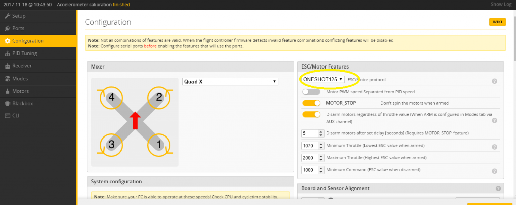

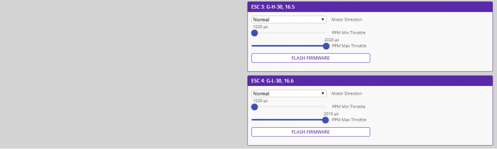

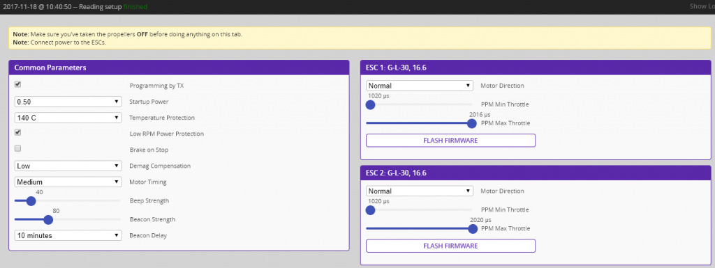

Držel bych se tedy ještě těch regulátorů kde mi není několik míst jasných. Včera jsem (i přes to, že mi to tu lidi vymlouvali) napájel jiný typ regulátoru mezi ty tři co tam zbyly (prostě jsem se doma nudil :D). Nainstaloval jsem ten blheli suite který jsem našel jako add-on do chrome a zapnul.
Nenašel jsem tam ale nikde možnost vybrat jaký FW chci do regulátorů nahrát. Předpokládám, že se musí někde stahovat. Je nějaká ofic. stránka? Pod možností "flash firmware" mám totiz uz jen moznost vybrat soubor a vybrat typ ESC kterých tam je milion.
Jedíné, kde jsem našel nějaký výběr který se podobá výběru protokolu které jsi zmiňoval, jsem našel pouze v betaflight. Tam mám PWM, ONESHOT125, ONESHOT42, MULTISHOT, BRUSHED. To je ono? Všechno jsem to nafotil a pokusim se to přidat sem pod příspěvek.
Pokud to je ono, který protokol tam mám tedy vybrat?
Ještě mě pak zaujala volba min/max PPM throttle. Předpokládám, že jde o rozsah který mi vysílá vysílač. Tenhle rozsah by tedy měl korespondovat s tím, co je (někde, nevím kde) v nastavení betaflight ne? Zjistím tedy někde jaký rozsah tam mám nastavit?
Předem díky :-)

Chce to hlavně trénink. Nechte to být jak to je a cvičte cit v rukách. (prstech) Neměl jsem to jiný. Spočítejte si tah/kg a vyjde vám, proč s tím ten plyn tak cvičí. Pokud netušíte co děláte určitě nelaďte zbytečně PID. Aktuální BF jede s default hodnotami v pohodě. Až budete mít pocit, že coptra pomalu reaguje na vaše "povely" (což chvíli potrvá, zatím máte nejspíš opačný :)) můžete to zkusit trochu zvednout. Věřte, že je to jen o cviku a ne SW úpravách. Až bude "krizovka" nad zemí a zatáhneš za plyn a vteřinu budeš čekat na reakci, dojde Ti, že jsi šel opačnou cestou.
Máte zkalibrovaný regly? Tam hledejte tu nejdůležitější křivku pro plyn.
BTW - firmware si BLheli Suite najde samo, nejaktualnejsi a vhodny (jeste muzes zatrhnout, ze nechces jen "stable verze" - asi neni duvod) a po dotazu samo nahraje. Musis byt on-line samozrejme v tu chvili. Flashovat muzes postupne po jednom ESC, nebo vsechny najednou. Vic asi neni treba v tomto ohledu to rozebirat.
