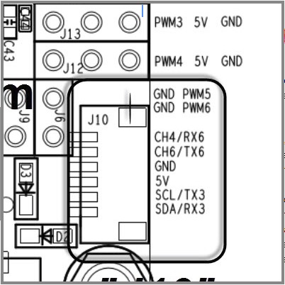

No to som uz zistil podarilo sa mi aktivovat sofserial v ports ale teraz "bojujem" s CH5 a CH6 tie by som chcel pouzit ako serial RX

asi nie ,ale ani to nejde tak som tam dal telemetriu a na UART1 serial RX na UART3 som dal magnetometer a UART6 GPS potreboval by som este Bluetooth ale ten uz nieje kam dat :(

MAG na uart? co je to za MAG? Nepripojuje se obvykle na I2C? Ad tlm a BT - potrebujes tlm na zemi a BT ve vzduchu? Pokud ne, praskni to na jeden uart.

bohuzial ta doska ma zdielany UART3 s SCL a SDA takze jeden UART je v ..... Potrebujem telemetriu aj BT minimalne na zaciatok ked to budem nadstavovat ,odlaďovat aby som to mohol riesit "online"

No a proto ti pisu (a ty patrne nectes): pripoj BT (MSP) a telemetrii na jeden spolecny UART. Funguje to pak tak, ze pri disarmu jede MSP a pri ARMu jede telemetrie.
btw. ladeni PID je radove rychlejsi pres OSD nez pres BT / ntb / mobil
