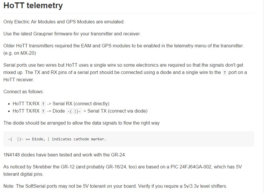

Funguje mi to přesně podle přiloženého návodu na softserialu.
Na UART jsem to rozchodil jen na SP Racing F3.

Díky za odpověď, můžeš popsat zapojení, nějak tomu nerozumím. Díky
