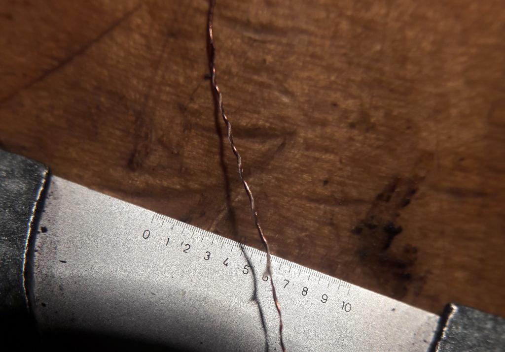

Jen bych ještě doplnil, že i silikonové izolace se dělají v různé tuhosti a důležité je upevnění kabelu za izolaci, abý se ten ohyb nepřenášel do upevněných vodičů.
A ještě OT k těm telefonním kabelům. Ty co jsem měl v ruce, tak jsou z měděného pásku namotaného ne na vlasec, jak tu někdo psal, ale na nějaké niti z tenkých vláken, nejspíš bavlna. Na druhé fotce je to vidět. Tyhle kabely se zásadně krimpovaly. Při pájení se ta duše škvaří a prolézá mezi spirálou vodiče.
[ 126.58 KiB | Zobrazeno 1481 krát ]
[ 85.01 KiB | Zobrazeno 1481 krát ]
