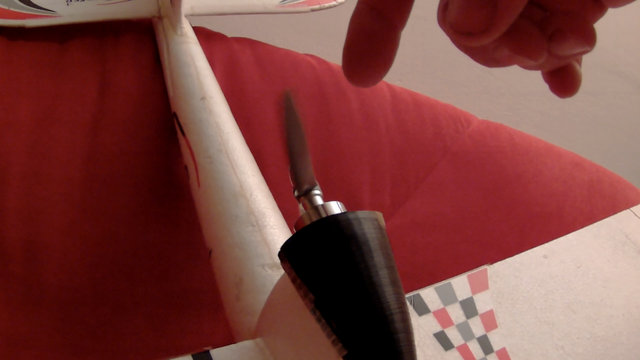

Jo, ještě k letu na půl nebo míň plynu: právě v těchto minimálních otáčkách mám problém s jello. Při vyšších už je to OK, ale na tady to minimum je jello vidět. Takže se snažím na minimální otáčky nelítat, a na půl plynu už to zvedá čumák nahoru, takže na záběru je většina oblohy. Máš nějaký gimbal nebo jinou regulaci horizontálního sklonu směru pohledu kamery?
Je možné že to jello je způsobené konstrukcí motoru: všechny motory co jsem kdy koupil se "navolno" protáčejí v podstatě plynule. Zatímco ta věc co mám ve Sky Surferovi při protáčení na volno "skáče" zřejmě jak se cívky přesunují od jednoho magnetu ke druhému. Tipoval bych, že ten motor má přesně stejný počet cívek jako magnetů, zatímco jiné motory ne. Může to být tímto? Jak se chovají vaše motory při protáčení navolno?

Obojí testováno ve vypnutém stavu naprázdno s odpojeným ESC, samozřejmě. Navíc brzda se projeví až při nějakých otáčkách. Prostě když u vypnutého Sky Surfera zatlačím do listu vrtule po směru otáčení, cítím nejdřív značný odpor a pak to přeskočí o nějakých 20-30° do další polohy. A pak zas.

To přeskakování motoru přes póly při odpojený baterce po letu mi dělá setovej motor a regl v FMS Sbachovi taky. Ale po chvíli, cca 2-3 minuty to přestane. Nejspíš náboj v elektrolytech reglu otvírá fety a motor stále brzdí.
Co myslíš tím že brzda se projeví až na otáčkách? Odpoj si motor od reglu, zkratuj jeho tři vývody, tím motor zabrzdíš. To je princip brždění u každýho reglu, prostě se sepnou cívky motoru do zkratu. A pak napiš, jestli to přeskakování je stejný jako to co popisuješ.

Brzda se skutečně projeví až při otáčkách. Vezmu do prstů osku motoru, druhou rukou zkratuju všechny tři vývody, a zkusím oskou pomalu(!) zatočit. Pokud točím jednu otáčku za několik vteřin, je úplně jedno, jestli jsou vývody zkratované nebo ne, nijak se to neprojeví. Pokud naopak dvěma prstama roztočím motor co nejrychleji to umím (několik otáček za vteřinu), je sakra poznat rozdíl zkratovaných a nezkratovaných vývodů. Navolno se motor dotáčí několik vteřin, se zkratovanýma vývodama tak půl vteřiny až vteřinu.
To o čem mluvím u Sky Surfera, vypadá úplně jinak. Tam se to fakt určité polohy pevně drží, klidně se při pokusu posunout vrtuli o kousek dál vrtule vrátí zpátky, propruží. Video zde:

To mě dělá skoro každej motor co mám. U Jelínkova osmi, nebo dvanáctikila bys vrtuli takhle prstíčkem ani nepřetlačil. Ty maj sakra odpor na přeskok vedle a nepřipojený.
