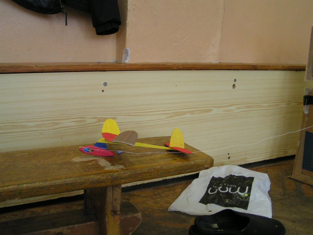

Pravda raději jsem měl napsat zaklouzani , ale venku je tolik sněhu že to nejde. Vaha měřena na kuchynske vaze je orientačně 12g - 15g.Ze spodu trupu mam nalepenej uhlikovej pasek 0,5x3x100mm .Barvy jsem použil tyto: http://www.ternocolour.cz/produkty-sada ... 0000000000

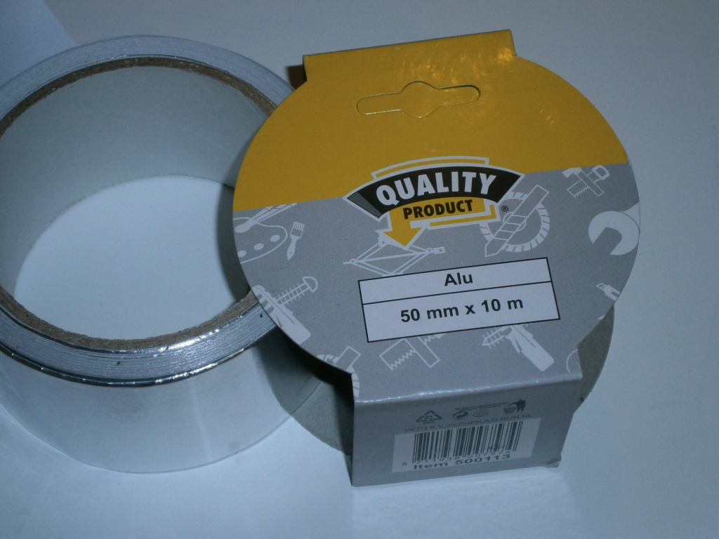

Nevím jestli jsem zase neobjevil Ameriku, ale.... U mého červeného Cometa je jako ochrana trupu proti propálení použitý nalepený alobal. Ten je po několika málo zapálení motoru dost vetchý a už místy hrozí propálení konstrukce... Docela dlouho jsem přemýšlel čím to zdokonalit. Napadl mě plech z plechovky od Coly, to by mohlo fungovat, špatně se bude ovšem tvarovat, i přesto, že je tenký. Pak jsem ale přišel na něco mnohem lépe použitelnějšího.... takovou dobu kolem toho v kotelně chodím.... Hliníková samolepící páska, tl. 0,15mm. Celkem dobrý materiál, dobře se s tím pracuje (ikdyž trochu záludně kvůli tomu lepidlu z jedné strany-když se ale nechá při tvarování nalepená ochranná folie, jde to v pohodě). Po nahřátí nad plamenem zapalovače sice shoří lepidlo, ale to už je za dost vysoké teploty, materiál se mírně smrskne, ale nepropálí se... Příloha:
