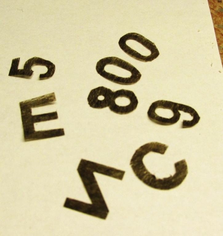

Řezat nenalakovaný papír jde naprosto perfektně, ale s písmeny vysokými 15mm to není žádná prdel. Běžně si vyříznu žiletkou co chi, problém je s radiusy na tak malých písmenkách.
Tohle (na foto) má na výšku 16mm a je to z barvené mikalenty. Nepoužiju to, protože se mi to nelíbí a to byl důvod mého dotazu.

A moje původní představa byla, aby to bylo z toho samého papíru, (mikalenta) čím je házedlo potaženo. Neváží to "nic" a snadno se to lepí na potah. Barev mám v zásobě nadělaných dost.

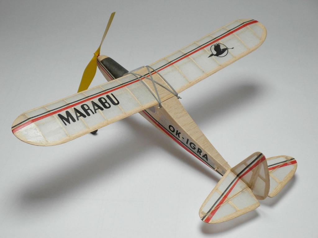

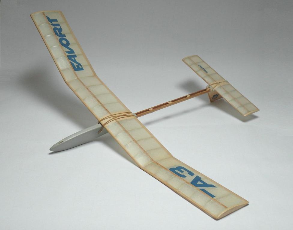

A co vodní obtisky? Na laserovce natiskneš a je... používám bez problémů...
