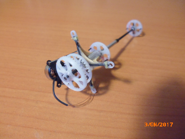

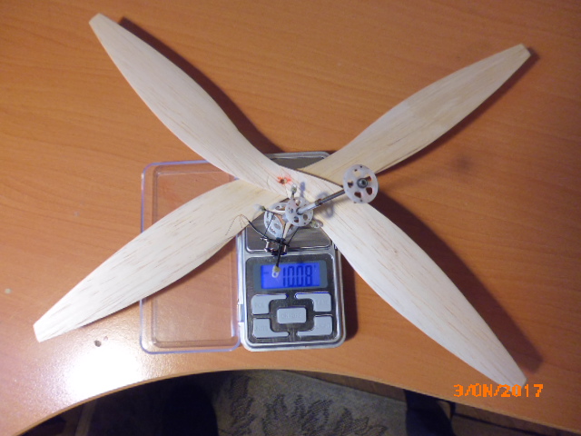

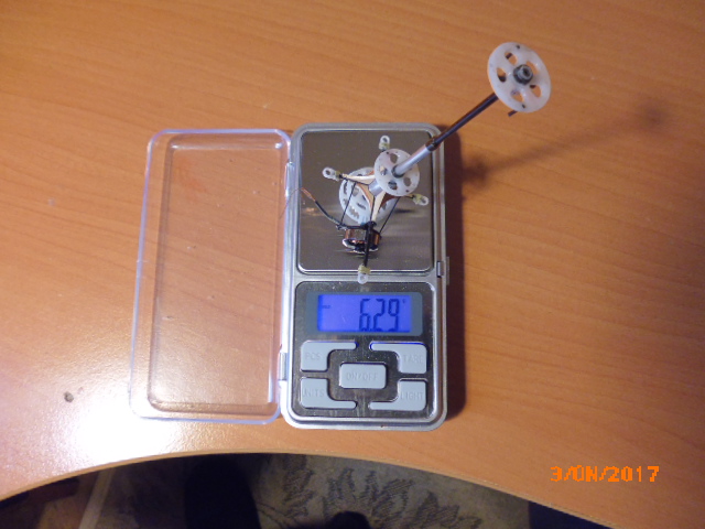

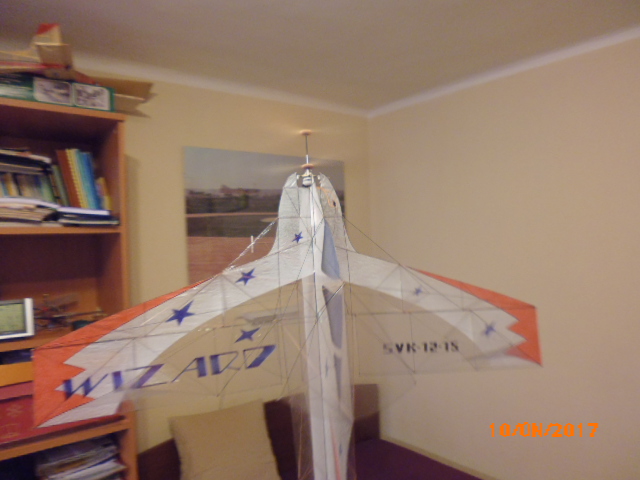

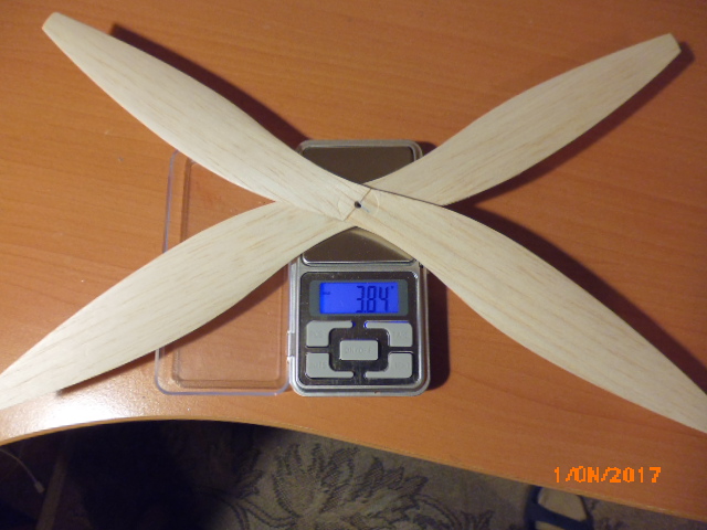

Každý ho chce mať väčší, a v F3P aj ľahší a tak u Bajerovcov sa zas stavalo.
Tento krát sú to balzové vrtule 14" a k tomu nový kontraprop. Celé sa to podarilo tesne nad 10g. Žiaden sústruh, fréza, CNC, PC, všetko pekne ručná práca...

Môžem ho priniesť ukázať, lietať a ním určite nebudem. To sa deň pred súťažou nerobí. Dnes sa prvý krát roztočil.

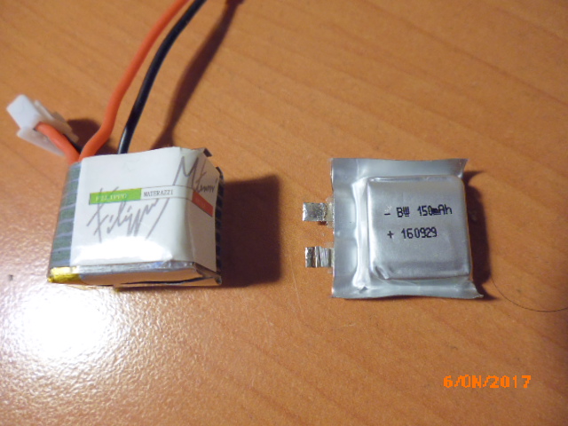

Dnes som rozbaloval 120mAh baterky od Donatasa a na jednej som našiel že to je vlastne 150mAh.
Váha jednoho očisteného článku sa pohybuje okolo 3,78g Možno to bude pre niekoho zaujimavá info.

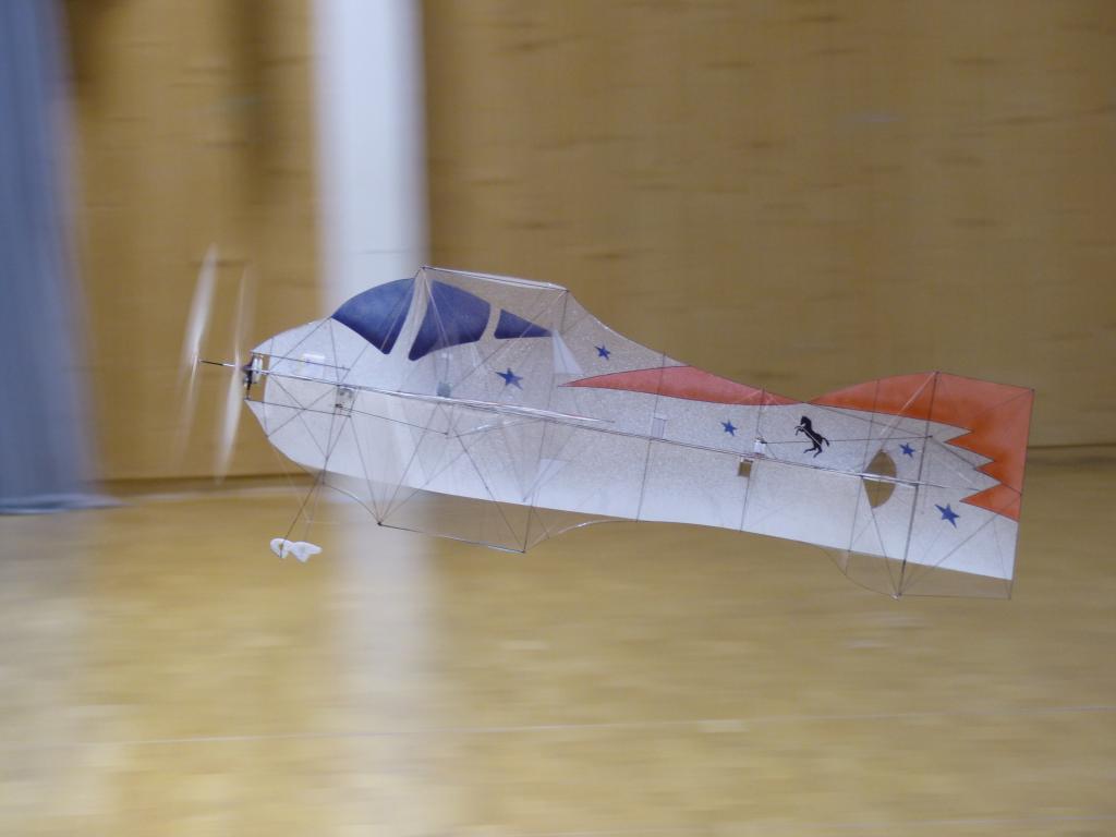

Tak včera som otestoval 14" vrtule.
Žiadne prekvapenie sa nekonalo.
Pomalší let, o chlp stabilnejšíe vysenie, pomalšie klesanie, skrátená doba letu. atď.
Dnes som prehodil aj kontraprop, najvýraznejší rozdiel je v zvukovom prejave.

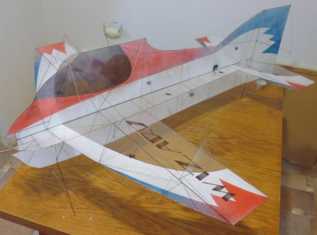

V stredu som otestoval nové vrtule. Včera som prehodil celý pohon. Sranda je že keď som tam mal len nové vrtule musel som ísť s baterkou asi 5cm dozadu. Teraz zase naspäť o 6cm dopredu, čiže som o 1cm vredu proti starému pohonu. Tak len na porovnanie Lantsov AL 12 80 1S a jeho 13" vrtule vážia 13,2g a tých mojich 10.1g to už je poznať. :lol:
Doma si zavisieť a ešte urobiť foto je celkom adrenalínová zábava.

Tak nastal čas zhodnotiť nový pohon a vrtule. Po odlietaní dvoch súťaží v Třebíči a Kopřivnici, kde som bol 2x druhý v F3P-AP, som testoval najprv vrtule a potom celý nový pohon. Ten som ešte trochu doladil a teraz môžem povedať že to je "OK" 8)
Čo ma najviac prekvapilo bol ovela dlhší let. S vrtulami 14" max. 8 min. S rezervou okolo 7:30.
Stabilnejšie visenie, nielen pre väčšie vrtule a okamžité stúpanie- akcelerácia po pridaní plynu.
Minulý týždeň sme boli polietať vo Viničnom a ja som chcel skúsiť novú zostavu tak som tam dal naspäť staré vrtule 12" aby som si nové náhodou nepoškodil. A tak som si poletoval, skúšal nové obraty a nejako zabudol na čas. Keď to prestávalo ťahať tak som sadol a pozrel na stopky. Celkový čas bol 9m a 10s !
Aku Hyperion 120mah.
Teraz môžem zodpovedne prehlásiť že tento pohon nebude mať problém ani s vrtulami 15"
Už sa teším na nové aku 100mah.
Inak tú novú zostavu navrhli presne pre moje éro. :lol:

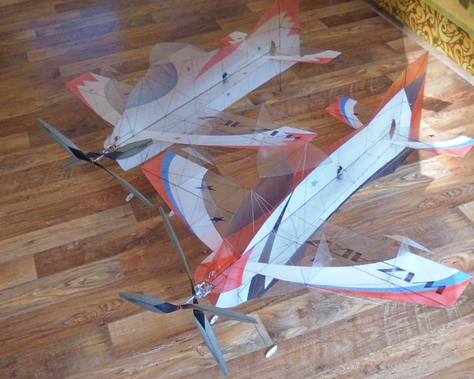

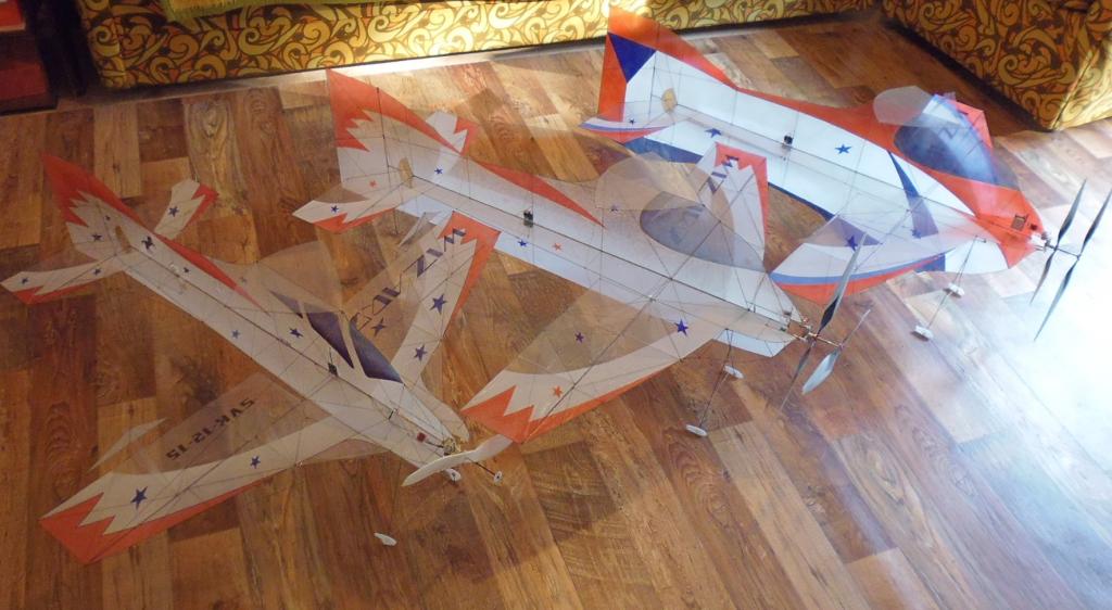

Tak sa nám Wizardíci cez leto trošku namnožili.

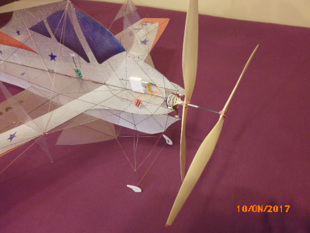

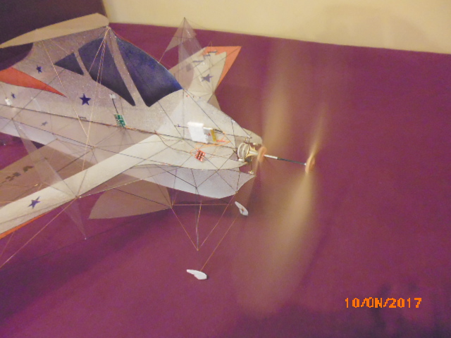

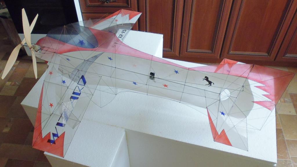

Pretože sa halová sezóna začína, tak nastal najvyšší čas si postaviť nejakého Wizardíka aj pre seba.
Servá sú Emax ES9251 s vymenenou elektronikou z Turnigy D1290 (chodia takmer dokonale ) a na krídelká Blue Arrow D03013. Pohon je môj vlastný a balzové vrtule 14" Ešte potrebujem naťahať káble a môže sa ísť zalietavať.

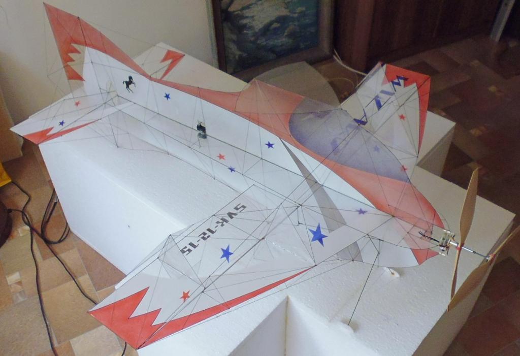

Zatial posledný je tento:

zdeno píše:
No uznávam že natej fotke až tak veľa vidieť nieje, ale to je práve To dôležité!
A tak tu je nejaká aj z iného uhla.

Zeptám se na ty kombinovaně sestavené serva DS a TGY. Je nutné je programovat nebo stačilo pouze prohodit tu elektroniku? Finové si s tím docela hrajou, programují .....
Instaloval jsem nové HS 5035 a že bych z něho byl nadšen:(, to ne.
